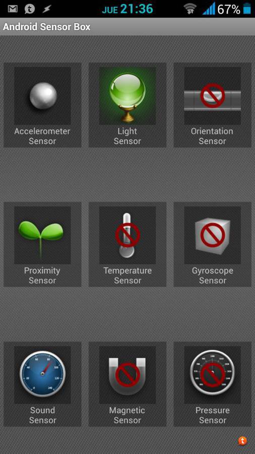

aporto captura del Android sensor box dónde me dice que no tengo sensor de magnetismo

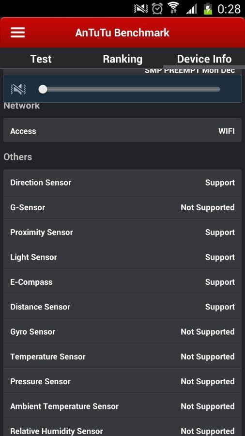

A mi me dice que si tengo pero que no funciona xD
Alguno puede confirmarme si le anda bien el sensor de luz con algún tester? a mi me figura pero bien jo me anda. enciende cuando quiere

En ninguna de las aplicaciones relativas a sensores me detecta el "Sensor Magnetico".

El tema es que ninguna app lo reconozca como sensor por tanto no podemos hacer un buen uso de él.
