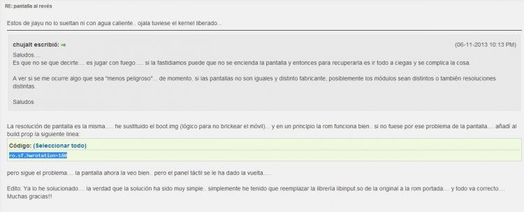

no hay manera de darle la buelta a esto.[DOUBLEPOST=1408777130][/DOUBLEPOST]@Xancin creo que encontre la solucion al problema,pero necesito que me expliques como hacerlo...recuerda...el maestro eres tu.
Si dejas un espacio en la ultima linea del build y añades esa claro que se endereza. Pero respeta los atributos...los rwrw qye veas del build.prop usa rootexplorer

copia el buid.prop metelo en un zip y pasamelo. te lo devuelvo preparado para recovry
lo copias con el root explorer a la sd de ahi al pc y no lo abras con nada. en zip tal como esta[DOUBLEPOST=1408803846][/DOUBLEPOST]esta en system
