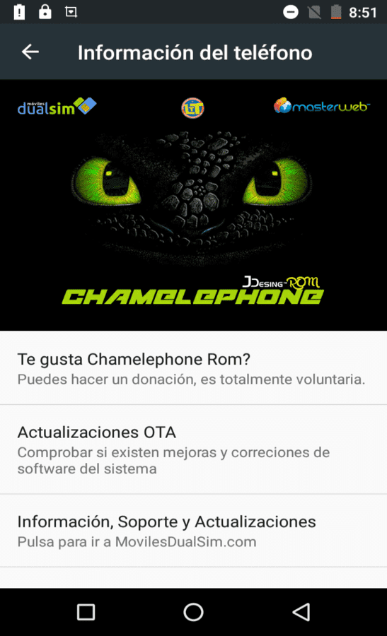

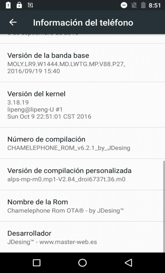

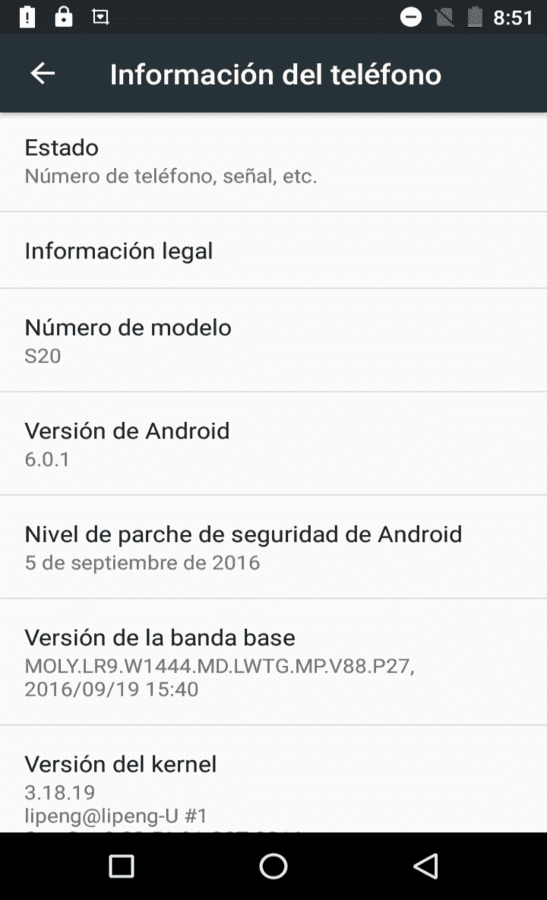

Chamelephone Rom Edición OTA
Soporta: Nomu s20
Rom: Nomu s20 Oficial
Android: 6.0.1 Marshmallow
Instalación: Custom Recovery

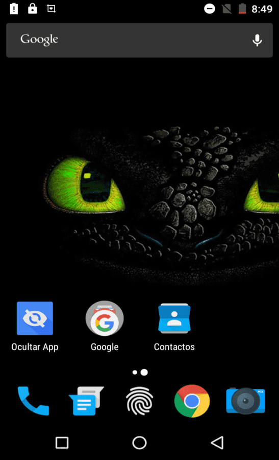

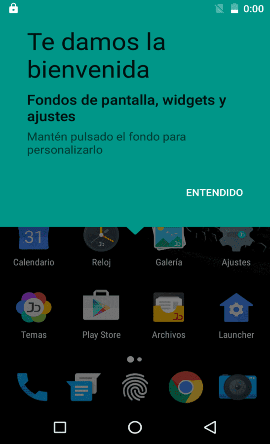

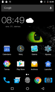

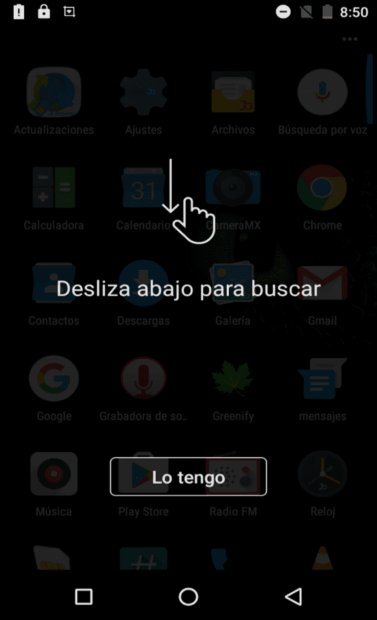

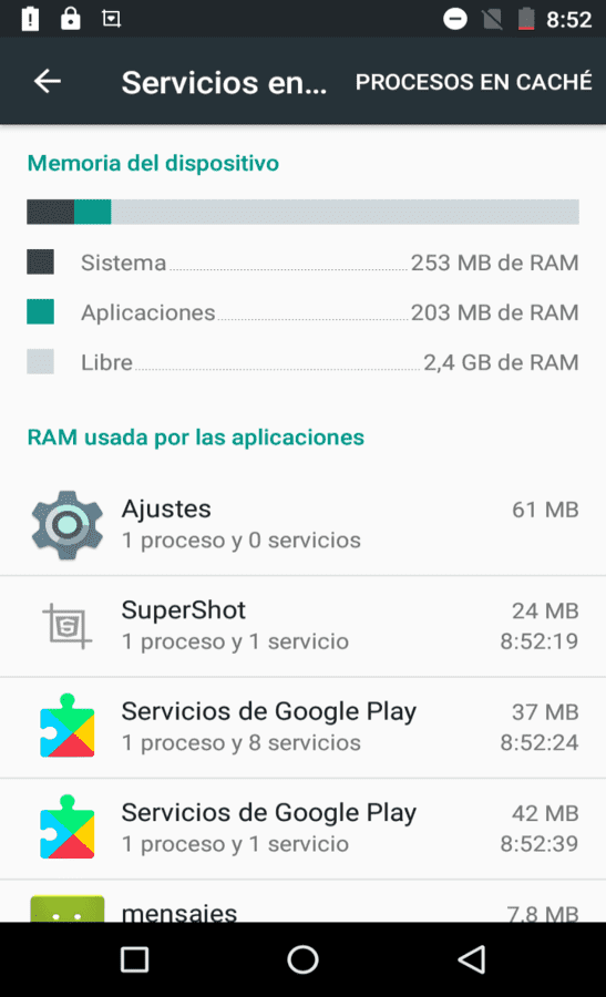

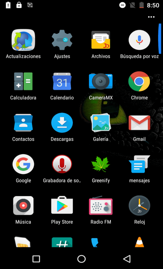

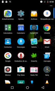

Es un placer presentaros Chamelephone Rom Edición OTA, basada en la Versión Oficial del Nomu s20. Este proyecto a sido posible gracias a la generosidad de @ribanezt que me ha cedido su terminal voluntariamente para que pudiera desarrollar esta Rom. Se le han implantado actualizaciones por OTA para asegurar la estabilidad y funcionamiento correcto de la Rom ante posibles bugs o mejoras.
En principio he eliminado las Aplicaciones espía, toda la basura China y no China, he mejorado algunos aspectos de rendimiento, consumo de batería, diseño y traducciones. Aún se pueden congelar/eliminar algunas Apps, pero ojo con lo que congelaís... después vienen los Bugs...
Rom muy fluida con Multi-Tarea, sobre 2,4Gb de Memoria Ram Disponibles y un consumo de batería muy bajo.
Capturas:
Características Destacadas:
  • Interfaz estilo Android 7 Nougat

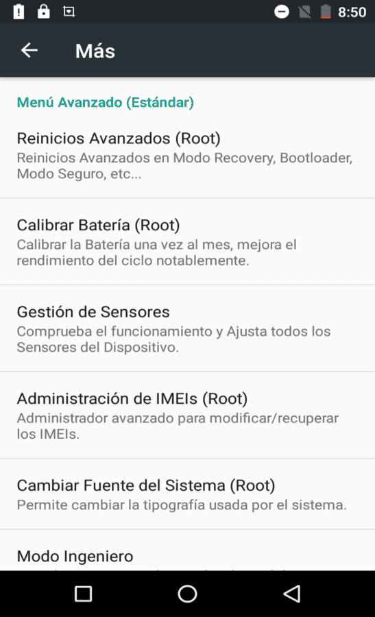

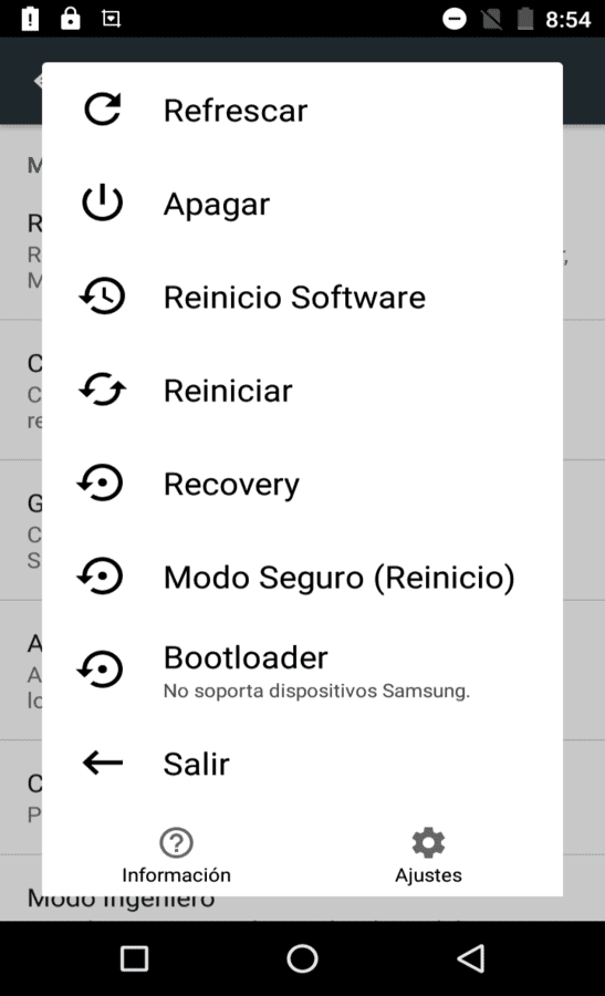

  • Menú Extra de Herramientas y Mantenimiento.
  • Reinicios Avanzados.
  • Calibración de Batería.
  • Gestión de Sensores.
  • Administrador de IMEIs.
  • Cambiar Fuente de Sistema.
  • Bloqueador de Publicidad.
  • Desisntalador de Apps de sistema.

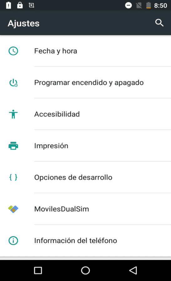

Programar el Encendido y Apagado Automático a diario: (Mejora la fluidez del sistema)
Los procesadores Mediatek trabajan más fluidos si se reinicia una vez al día el sistema. Yo programo el Apagado a las 7:30 y Encendido a las 7:45 y sin seguridad SIM, sólo patrón (esto último opcional).

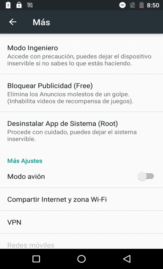

Bloquear Publicidad: (Elimina anuncios molestos)
Vamos a eliminar esos molestos anuncios que tantos cabreos nos suponen. Vamos a Ajustes > Más > Bloquear Publicidad y concedemos Permisos Root, saltar registro y Descargar y Aplicar Host. (El uso de esta app, puede causar el bloqueo del sistema de recompensas de algunos juegos a través del sistema de recibir algo por ver videos publicitarios, pues la misión de AdFree es Bloquear Publicidad).

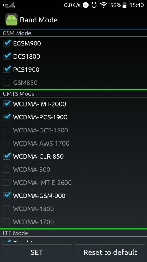

Desactivar Bandas sin uso: (Ahorra batería extra)
Lo que vamos a hacer es desactivar algunas bandas que no son usadas en nuestro territorio y así liberamos procesos de carga para el procesador y ahorro de batería buscando Redes en esas bandas que no se usan.
Este ejemplo es para el Lenovo K3 Note, pero es lo mismo para el Nomu s20.
Primero vamos a: WillMyPhoneWork.net - Check if your phone works on a network
Seleccionamos Marca: Lenovo, Modelo: K3 Note, País: El vuestro y Operador: Todos (por si alguna vez cambiaís de SIM, aunque suelen coincidir las bandas).
Una vez completado pulsamos en Search y mostrará unos resultados parecidos a este:
Resultados para España con Jazztel y he comparado con los demás operadores y conciden en las bandas.
Entonces apuntamos las bandas o no cerramos el navegador y vamos al Teléfono a: (dar permisos root si los pide)
  • Ajustes > Características Especiales > Modo Ingeniero > MTK > BandMode > SIM1
Encontraremos el Menú de Bandas del Módem:
Captura_K3_20160807-154040-407.jpeg Captura_K3_20160807-154040-407.jpeg Captura_K3_20160807-154040-407.jpeg
Ahora procederemos a desactivar las Bandas que no se usan en vuestro territorio. Y una vez que las tengamos como queramos, pulsamos en SET y esperamos a que nos muestre el mensaje de confirmación en pantalla.
  • Ahora debemos apagar por completo el teléfono y quitar la batería durante al menos 30 segundos. Una vez pasado el periodo, colocamos batería y encendemos. Ya está listo !!!
Recuerda que estos cambios no son permanentes, cada vez que se haga Full Wipes, habrá que repetir el proceso de nuevo.
