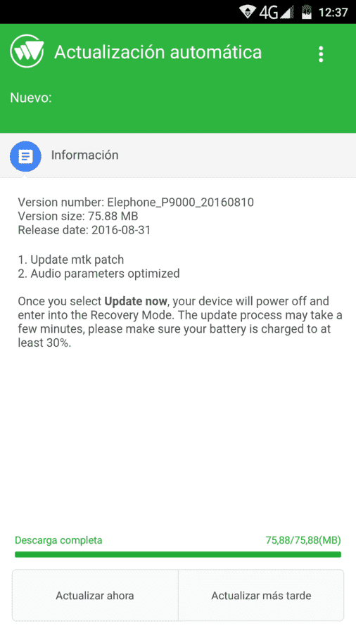

Hola!!
Tenemos nueva actualización...
Saludos!!
