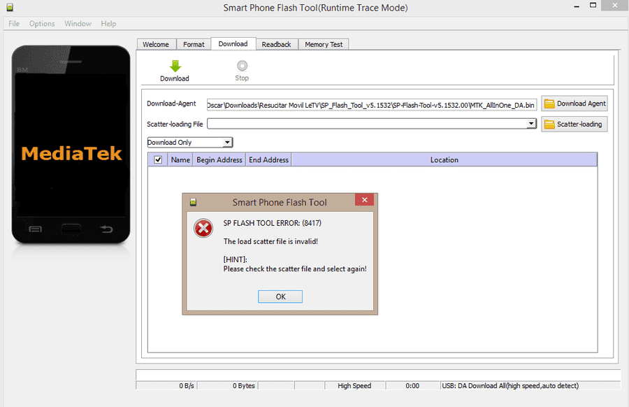

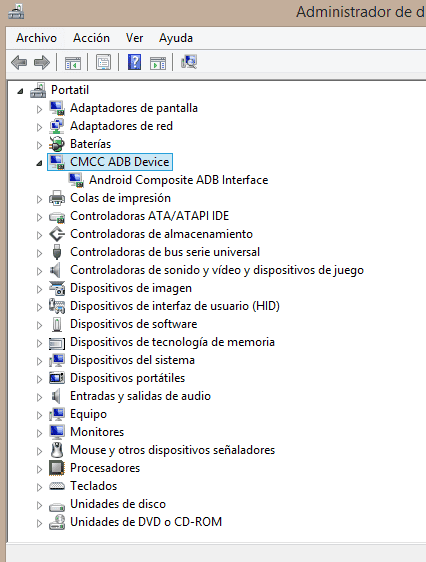

Perdona mi ignorancia, tengo windows 8 con los drivers siguientes, me sale este error, el telefono lo tengo en el recovery, porque nada mas conectar el cable se me enciende.
Vale.
Estas teniendo problemas con los drivers preloader si estos no los instalas bien no podrás llevar acabo la instalación por flashtools.
Vamos a ir descartando cosas.
Para hacer la instalación de la rom por flashtools haz los siguientes pasos.
Movil totalmente apagado.
Abres flashtools.
Seleccionas el scatter para que te rellene todo lo que va a flashear en el movil.
En la pestaña donde ahora pone download only selecciona.
Upgrade firmware.
Ahora pulsa sobre DOWNLOAD.
Ahora conecta el movil apagado pulsando la tecla + del volumen.
Y tendria que empezar a flashear.
Siguiendo todos estos pasos si no puedes realizar el flasheo es cosa de que no tienes bien instalados los drivers preloader mtk.
Sigue este tutorial.
Windows 10 MTK VCOM USB Drivers for 32 & 64 bit + Drivers installation tutorial – Laurențiu Miheț
Aquí en el post te dejo un zip con los drivers preloader.
Me he dado cuenta ahora.
Creo que tienes una version de flashtools vieja.
Revisa que sea la ultima. la v.5.1516.00

Vale.
Abres flashtools.
Upgrade firmware.
Gracias por tu paciencia, estos drivers no me funcionan ya que tengo window 8, me dice que no es compatibles, esta noche cuando llegue a casa tendre que mirar de solucionarlo, ahora me tengo que ir al trabajo y sin MOVIL ..... :-(
Aquí te dejo otro tuto este si para windows 8 haber si puedes resolver el problema.
Colección de drivers MTK para Windows | Android Básico
Y este otro también.
[Tutorial] Steps to install 65xx preloader Driver in Windows 8 / 8.1 for Android One
Haber si te sirve de ayuda.
