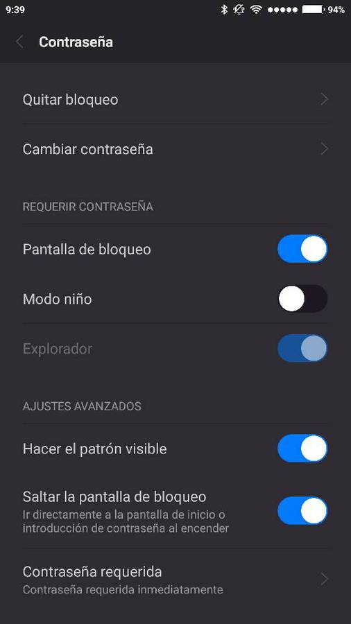

tengo esta rom instalada y no puedo desactivar la pantalla de bloqueo, me refiero al ajuste de opciones de desarrollo que hace que al encencer el móvil aparezca directamente el escritorio, creo que es algo raro que está pasando con mi móvil (he abierto otro hilo en roms al respecto) pero me gustaría que alguno de los que tenéis esta rom lo comprobaseis si os funciona, es uno de los primeros ajustes en opciones de desarrollo, pone saltar pantalla de bloqueo o algo así
gracias :blush:

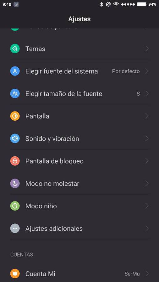

Yo, no lo quito desde el menu de desarrollo, eso lo cambio desde aqui..
En ajustes, pantalla de bloqueo
En contraseña
Se desmarca la opcion..
Enviado desde mi Redmi Note 2
gracias @SerMu ya había probado eso y me pasa lo mismo, el bloqueo de pantalla sigue, sin contraseña, pero hay que deslizar la pantalla para acceder al escritorio, y eso es lo que quiero evitar y que antes de hecho evitaba con la misma rom
Pues vaya... No me había fijado. A mi, se me desbloquea con la mi band y me va directamente al escritorio. Saludos.
resuelto, finalmente he tenido que hacer otro wipe, en esta caso lo he hecho a la vez de data, ambos caches y system desde twrp, he reinstalado con titanium tanto apps como sistema y ahora todo me funciona bien, también noto más duración de la batería, sobre todo en uso de pantalla
