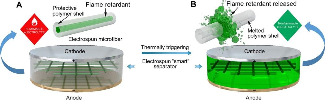

Investigadores patentan una batería capaz de extinguir su combustión
Es un problema que traen implícitas las baterías de iones litio: el electrolito es inflamable. Dado que las altas temperaturas pueden llegar a hinchar las baterías hasta crear un escape, y que un exceso de voltaje o el cortocircuito provoca chispas entre el ánodo y el cátodo, el desastre viene hilado. Y no hace falta mencionar una catástrofe reciente en torno a las baterías inflamables.

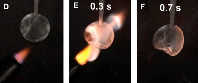

La Universidad de Stanford ha patentado un diseño de batería que, sin alejarse de los elementos básicos de esto elemento básico en un móvil, incorpora un nuevo componente que mitiga la auto combustión de la batería para que no se convierta en un incendio. Se trata de un retardante que se libera cuando la temperatura de la batería alcanza los 160 grados, señal de que la combustión pone en peligro al usuario y su entorno. El retardante separa el ánodo y el cátodo formando una lámina.
La introducción de este nuevo separador entre los componentes internos de la batería no supone ninguna pérdida de prestaciones. La batería funciona tal y como se espera en un móvil ofreciendo seguridad extra en caso de catástrofe. Concretamente, el retardante se libera en 0,4 segundos extinguiendo las llamas antes de que pueda provocarse una deflagración o, en caso extremo, una explosión.
