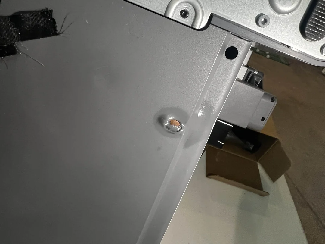

Una investigación del técnico Grant Posner ha vuelto a poner el foco sobre la Bambu Lab A1 tras documentar marcas de calor y deformaciones en varias unidades. El componente señalado es un termistor NTC de la placa de alimentación AC, capaz de alcanzar temperaturas de hasta 140 °C en determinadas condiciones. Bambu Lab reconoce el problema, aunque asegura que la tasa de fallos es de aproximadamente el 0,052 %, que no se ha producido ningún incendio y que las unidades fabricadas desde el tercer trimestre de 2025 incorporan una placa rediseñada.
El origen estaría en el termistor NTC​
La alerta procede de Grant Posner, técnico especializado y responsable del canal 3D Musketeers, donde analiza fallos relacionados con impresoras 3D. Durante uno de sus episodios de Print Fix Friday, Posner examinó varias Bambu Lab A1 que presentaban zonas quemadas, marcas de calor y deformaciones en la carcasa inferior, cerca de la placa de distribución de corriente alterna.
Con una cámara térmica, el técnico registró alrededor de 140 °C en el termistor NTC. Este componente se utiliza para limitar el pico de corriente que se produce cuando la impresora empieza a calentar rápidamente la cama de impresión.
El termistor está especificado para soportar hasta 200 °C, pero ese dato no garantiza por sí solo la seguridad del conjunto. La cuestión es si la carcasa de plástico, los conectores y los componentes situados alrededor pueden resistir de forma continuada los picos térmicos provocados por un fallo o una sobretensión.
Una temperatura suficiente para deformar el plástico no implica necesariamente que vaya a producirse una combustión, pero sí constituye una señal de alerta que conviene vigilar.

La información disponible no permite afirmar que todas las Bambu Lab A1 sean peligrosas ni que exista un riesgo inminente de incendio en cada unidad. Sin embargo, las fotografías de carcasas deformadas y las mediciones térmicas justifican que los propietarios revisen el estado de la impresora, especialmente si pertenece a una producción anterior al rediseño.
