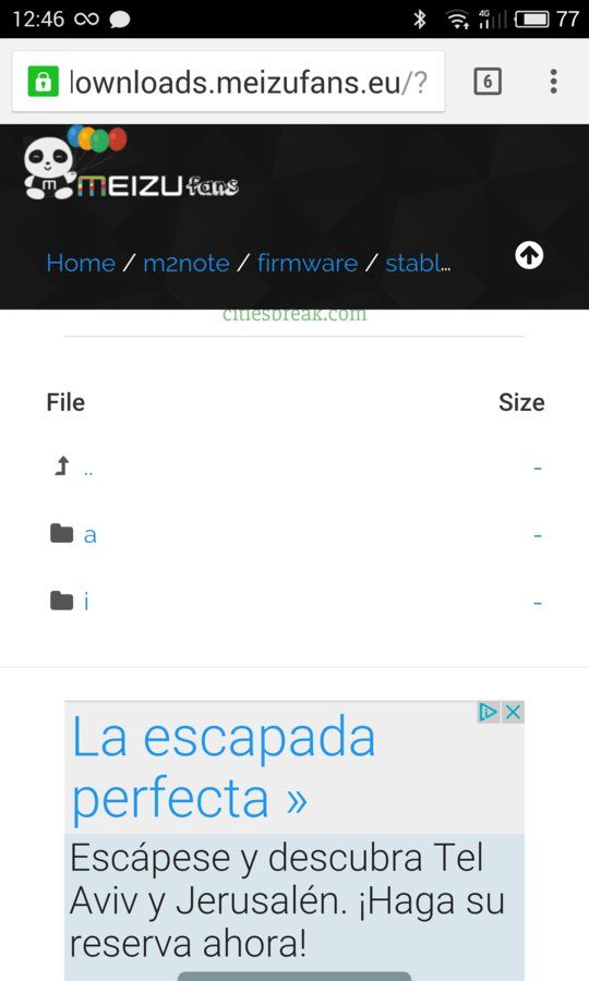

Vale gracias ya Estoi descargando, cuando le pincho me salen dos carpetas a,i e puesto a bajar la a que diferencia hay?

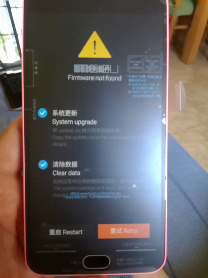

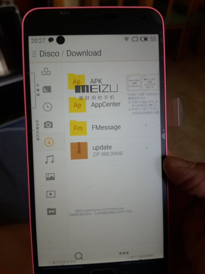

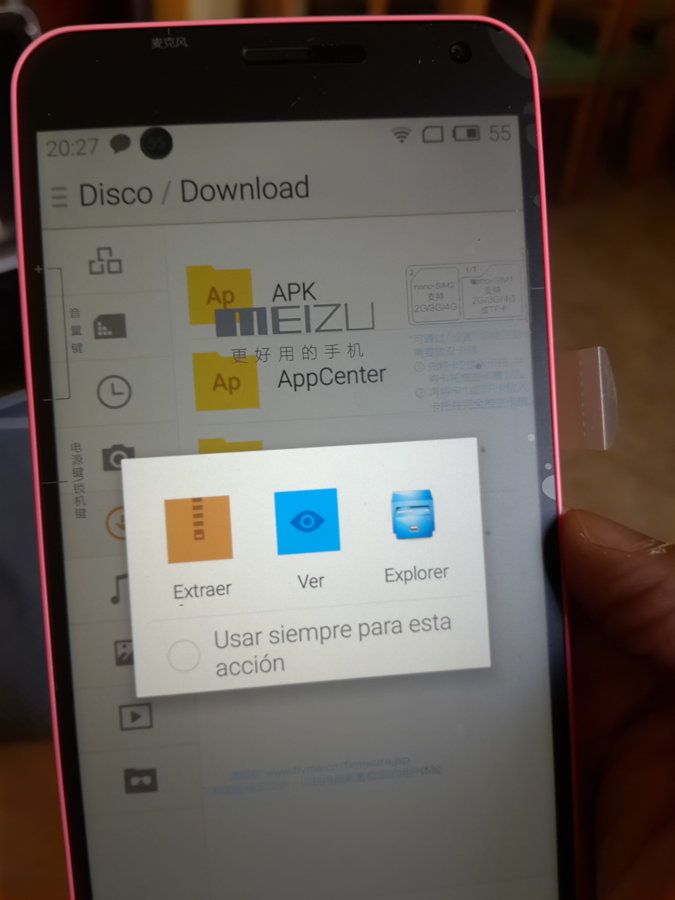

Descargo la rom, la busco en el explorador le pincho y solo me da la opción de extraer. Único con botón encendido y volumen + y desde ayi me dice esto que no encuentra nada.
Usemos el plan B. Borra ese update. Descarga la Rom al PC y la instalas de esta manera:
Desde el recovery:
1º Apagar el meizu. Conectar por USB al pc y encender el modo recovery (dejando pulsado la tecla volumen + y Power a la vez). El móvil vibra y aparece la palabra Meizu en él, ya puedes soltar las teclas.
2º Se abrirá una carpeta en el pc llamada Recovery. Arrastra el archivo update.zip del firmware a esa carpeta y al terminar de copiarse cierra la carpeta y desconecta el móvil del pc.
3º Te dirá si quieres instalar esta versión y si quieres borrar datos, marca que si.
Nos cuentas
