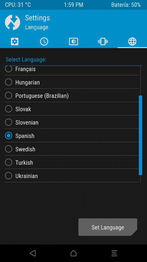

Funciona muy bien, incluye español y parece algo más rápido cargándose.

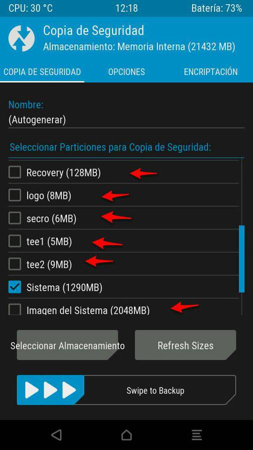

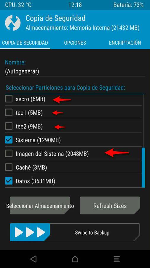

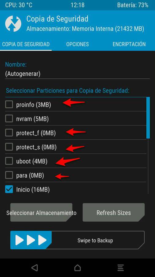

Os dejo un par de capturas
En el apartado backups lleva mas apartados que el materialized, ¿no habra que marcarlos, verdad?
Marcando los mismos que hacia el materialized ¿bastaria?
Me refiero a todo esto...
Supongo que marcando esto bastará:
-inicio (que es el boot.img)
-data
-system
-nvram (opcional)
-data
-system
-nvram (opcional)
Las que indicas son las mínimas. Algunas se pueden poner para un backup completo pero no hace falta para una prueba de cambio de rom, ya que no se tocan. Hablo de recovery o de logo por ejemplo. Hay alguna nueva que tiene contenido y no había visto nunca en los recoverys. A ver si alguien tiene información de cuál es su contenido.

Con inicio y system es suficiente para tener una copia. La nvram no es obligatoria, si la tienes realizada una vez es suficiente para restaurar si fuera necesaria y data solo si quieres hacer una copia de la rom con todos tus datos de configuración y apk instaladas.
