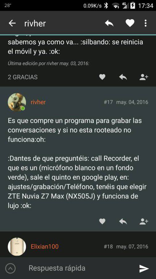

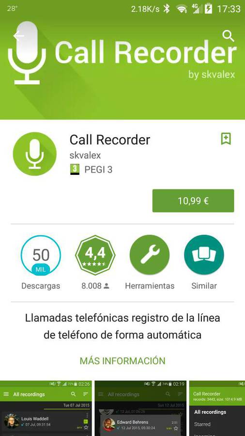

Un usuario de htcmanía recomienda esta aplicación para quien tenga Root,, aunque eso sí, vale 11 eurillos...

Parece que los fabricantes deshabilitan la opción de grabación porque en varios países las grabaciones son ilegales, con lo cual, es necesario el acceso Root. Por otra parte, la ubicación del fichero y sus características varían de un dispositivo a otro, de modo que lo mejor es obtener un mod que habilite la opción y además grabe las llamadas, pero yo no conozco ninguno genérico para Lollipop, salvo la apk que os he mandado, que parece que funciona bien en este dispositivo, siempre que tengas root.

Otra pregunta: Si esta apk funciona teniendo el tlf. rooteado, esto no significa que ella (con los permisos root) modifica algún archivo del sistema para que pueda hacer la grabación?

De nada, hombre! Para eso estamos aquí. Claro, efectivamente, lo que hace la aplicación es modificar el archivo de sistema para habilitar la función de grabación, por eso necesita Root, para acceder al sistema, y posteriormente comienza a funcionar como grabadora. Luego ya depende de cada App la calidad de la grabación. Muchas graban mal porque utilizan únicamente el micro, en lugar del altavoz de salida. De todos modos, por probarla no pasa nada. Si no funciona, la desinstalas acto seguido y Google te devuelve el importe del costo.
