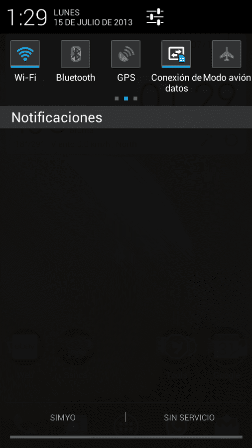

Jelly SEv0.2.2
NOTA: cambio de nombre a la ROM para que no nos liemos al hablar de roms. Por otro lado Touchpal, mi teclado favorito parece que vuelve a ir bien en la actualizacion, aunque no lo he vuelto a meter por si a caso

- Añadido modo Reboot
- Modificada barra de tareas extendida
