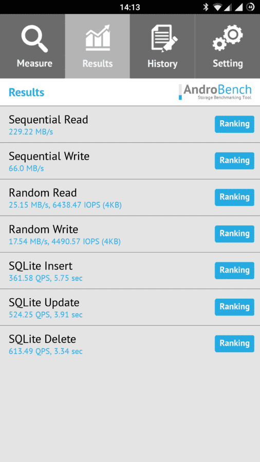

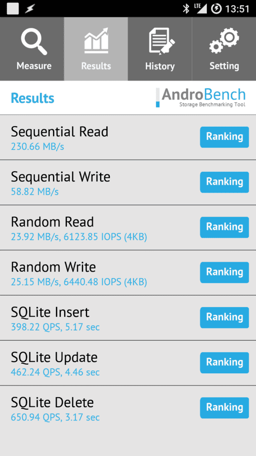

Ahora que estamos trasteando con f2fs con las ROMS de Sandstranger...
para poder comparar el posible aumento de rendimiento del cambio de sistema de ficheros os insto a subir capturas de pruebas de rendimiento:
  • Instalar la app Androbench: Androbench (Storage Benchmark) - Aplicaciones de Android en Google Play
  • No cambiar ningún ajuste de la app para que todos realicemos el mismo test y podamos comparar en igualdad de condiciones. Por defecto la app está configurada para probar la partición /data.
  • Pasar el test completo (Run All Benchmarks)
  • Subir los resultados junto con la siguiente información:
    • ROM instalada
    • Kernel instalado
    • Sistema de archivos de la partición /data
Aquí va el mío:
  • ROM: Lineage 14.1 Estable 7 de Sandstranger (Android 7.1.2 )
  • Kernel: por defecto de la ROM
  • Sistema de archivos: f2fs
Los que sigáis usando ROMs en ext4 aportar vuestros tests para comparar. ¡Gracias!
