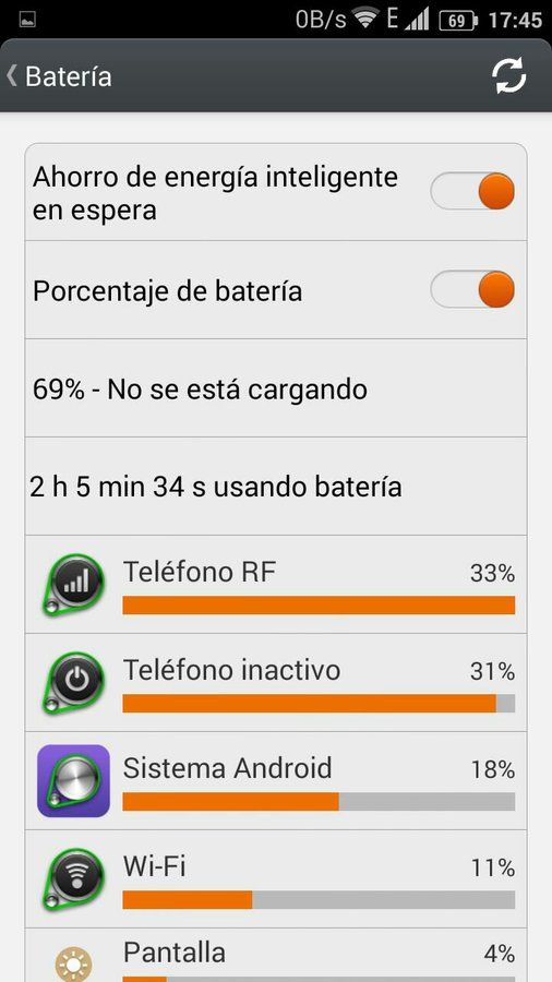

Lo único no se si será por ser la primera carga o bien algo chupa mucha batería. En poco más de tres horas me queda un 57%
Hola @jobema1 , me alegro que ya tengas el móvil y que te funcionen bien las aplicaciones de google. Podrías poner una captura con el numero de compilación? Así sabemos con que ROM han solucionado el problema.
Sobre lo de la batería, pon también una captura del desglose del consumo a ver si el tuyo también sufre del dichoso "teléfono RF"
Hola de nuevo @margal.r
Efectivamente, aunque con la segunda carga va algo mejor, es el famoso "Telefono RF" lo que ahora mismo lleva consumido un 40%

Yo por aquí ando trasteando con el tema del consumo de la batería que me lleva de cabeza.
He quitado alguna de las bandas que venían activas, y ahora acabo de instalar Device Control para ver si modificando las velocidades del procesador se ahorra algo de batería.

@jobema1 , tu usas el 4G? Es que el amigo @trol_sg me comentó que ese famoso proceso llamado "Telefono RF" podía ser causado porque el procesador MT6582 no hace buenas migas con el modem añadido para dotarlo de 4G y puede ser la causa del consumo excesivo de batería al estar buscando continuamente redes. Podrías probar a desactivar el 4G en ajustes y comprobar si se nota en el consumo.
Otra forma seria desactivando las bandas 4G desde el modo ingeniero, ademas de las bandas que no se usen en España.
Si haces la prueba nos comentas qué tal...

@margal.r esta mañana he quitado la opción 4G en los ajustes del teléfono y posteriormente las he quitado con el mobileuncle, pero creo que sigue igual, aunque tampoco le he dado tiempo, tendré que probar unos días.
Posteriormente he instalado Device Control y modificando las velocidades del procesador, puede que la cosa vaya mejor.
Ya iré contando, pero si sigue así, igual pruebo la rom de @Xancin que igual va algo mejor.

La Rom de @Xancin también sufre del mismo problema :anguished: Se la puse al móvil de mi hermano y ese proceso se bebe la batería. Tenia esperanzas de que desconectando el 4G se ganara algo pero me acabas de desinflar...
Ya contaras con eso de limitar el procesador a ver que tal...

Por probar que no quede pero podría ser que ninguna de esos cambios valga para algo. No quiero ser pesimista y me encantaría que se mejorara, pero os cuento mi punto de vista. El lenovo a806 tiene el mismo problema y por más que lenovo ha sacado versiones de ROM y varios módem, al final no se ha mejorado gran cosa, el a806 gasta demasiada batería en la red. Con este pasa un poco igual y el tema es que por hardware el módem 4g es el responsable de dar toda la cobertura al móvil, no sólo la de 4g, con lo cual es, poco arreglo tiene. Yo recomendaría llevarle en 2g siempre que se pueda, pero tampoco es una solución porque seguirá tragando mucho en la búsqueda de redes. Quizás deshabitar es muy buena opción pero si sólo dejas GSM /1800/900, cuando quieras usar 3g tienes que activarlas y reiniciar...un coñazo. Probaría a dejar la 1800/900 de 2g y la 900/2100 de 3g tan sólo dentro de las settings del modo ingeniero. Saludos

Muchas gracias @trol_sg ayer ya estuve trasteando con las bandas, pero como dices es un coñazo, porque cuando quise descargar un programa tuve que reactivarlas. En cuanto a las 4g las tengo deshabilitadas todas menos B3, porque no me deja quitarlas todas y estoy probando lo del procesador, total de perdidos al rio.
Ya os contaré si consigo algo, aunque por lo que me dices va a estar complicado.
