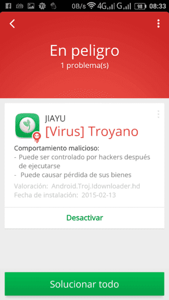

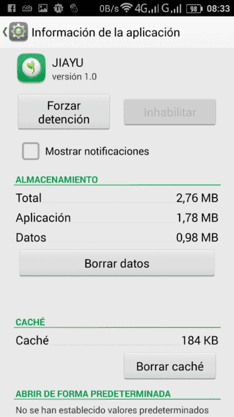

Tengo instalado el Clean Master y el antivurus CM, que nunca me había reportado virus en mi S3 Advance de 3 Gb y ayer, de repente, me avisa de virus en la aplicación Jiayu. La que gestiona las distintas pantallas. He intentado desistalarlo, pero no me deja.
¿Veis normal que de repente me indique como malware una aplicación que viene de serie y que aparentemente no se ha actualizado (versión 1.0)?
Aparte de instalar otra rom ¿se puede hacer algo, en este caso? Gracias de antemano.

@Zoredem ¿que quieres decir? ¿que no tiene virus y es un falso positivo del Clean Master?....El caso es que he instalado el Kaspersky y también me detecta virus en el Jiayu 1.0
Lo raro, es que el Clean Master llevaba mucho instalado y nunca lo había detectado. No me explico que ha podido pasar.
Esos son falsos positivos... Te lo digo yo
Si lo detecto el Kaspersky , enviaselo y ellos te confirman si es un virus es un falso positivo
