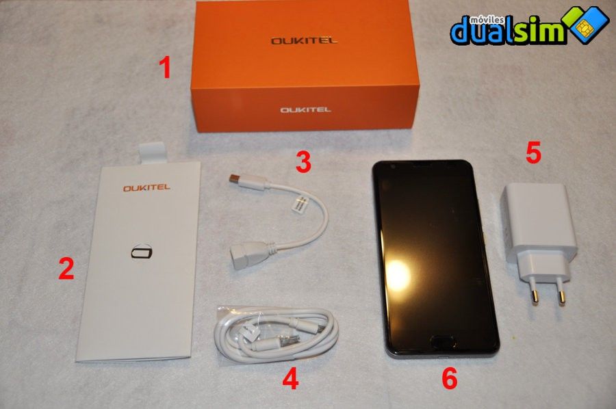

Unboxing y contenido del paquete
Os dejo el contenido del paquete del terminal, que ahora en la preventa incluía algún elemento extra.
En la caja podemos encontrar el terminal, una carpeta con extractor de bandeja Sim/MicroSD, guía Rápida y Garantía, Cargador rápido y teléfono.
De extra con motivo de la preventa, viene un protector de cristal templado preinstalado, una funda de silicona y un cable OTG.
  • 1 - Caja
  • 2 - Carpeta con: Extractor bandeja Sim/microSD, Guia rápida y Grarantia
  • 3 - Cable OTG
  • 4 - Cable USB - MicroUSB

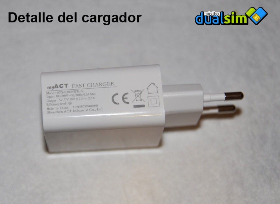

  • 5 - Cargador rápido 12v/2A
  • 6 - Teléfono

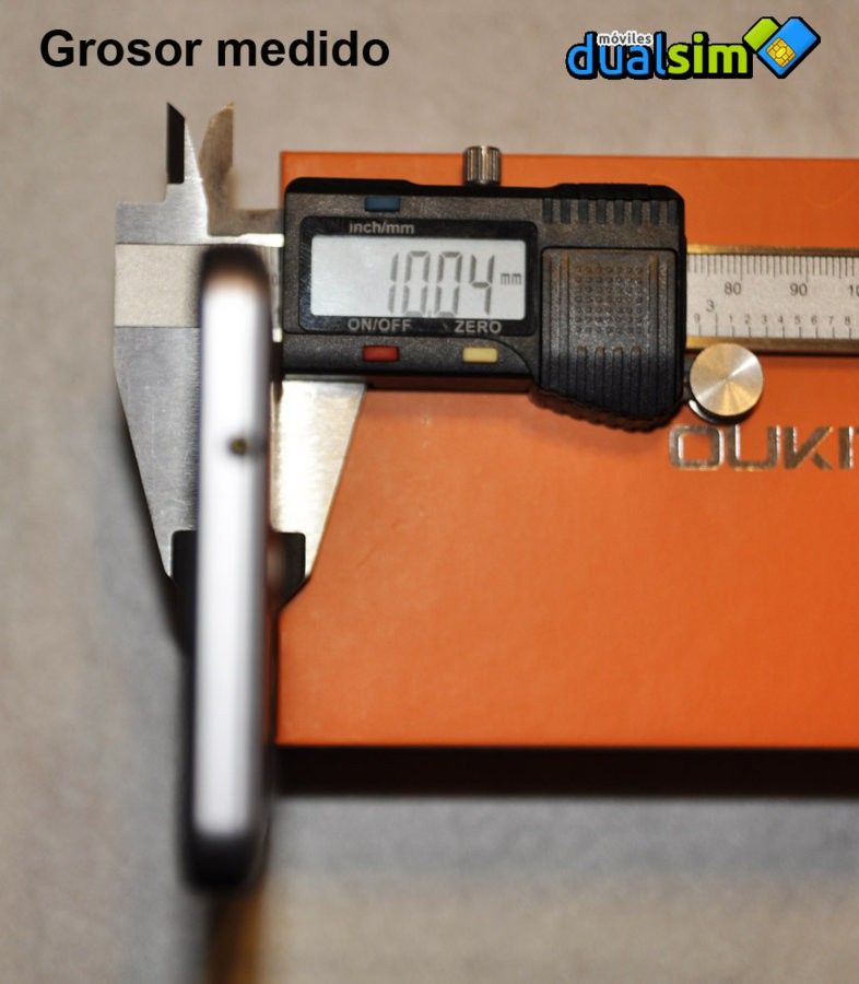

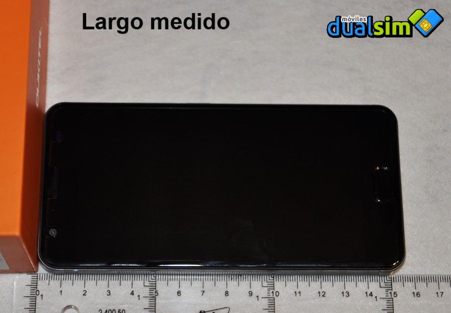

Medidas realizadas

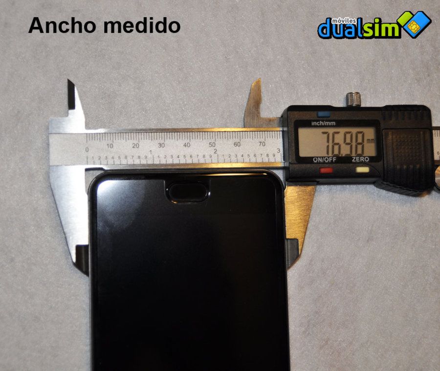

He realizado las medidas de dimensiones con un calibre digital, pero para el largo no dio. Las medidas son muy parecidas a las oficiales, quizás el grosor es diferente, pero motivado quizás por el cristal templado y el miedo a presionar sobre la pantalla.
Dimensiones

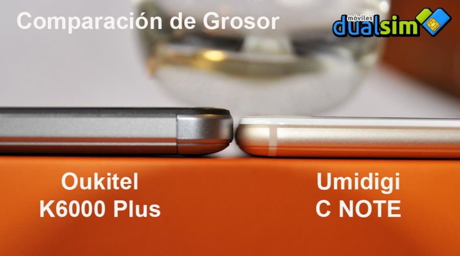

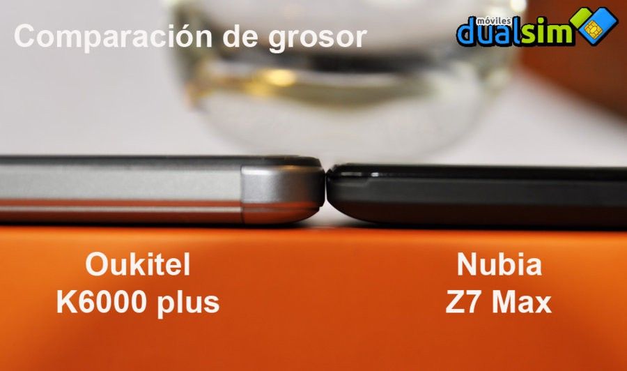

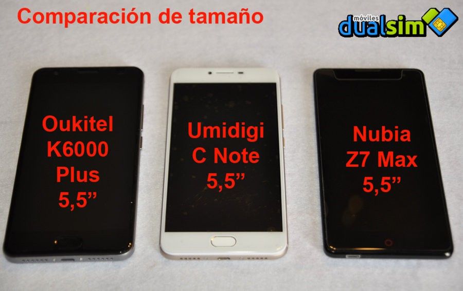

Aquí os dejo unas fotos comparándolo en tamaño y grosor con el UMIDIGI C Note y el Z7 Max

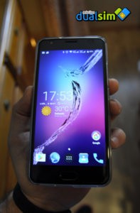

Diseño y construcción
El K6000 Plus es una apuesta mas por parte de Oukitel en actualizar este terminal que tanto éxito ha tenido.
El terminal es uniboby y al igual que en versiones anteriores monta una gran batería de 6080 mAh, que es uno de sus principales virtudes, pero que además viene acompañada de un cargador de carga rápida de hasta 12v/2A, que según la marca es el primer terminal en contar con este tipo de cargador.
Esta combinación , a priori nos debe de ofrecer una gran autonomía y una carga bastante rápida. Este detalle habrá que estudiarlo y probarlo bien, ya que sin duda es uno de sus atractivos.

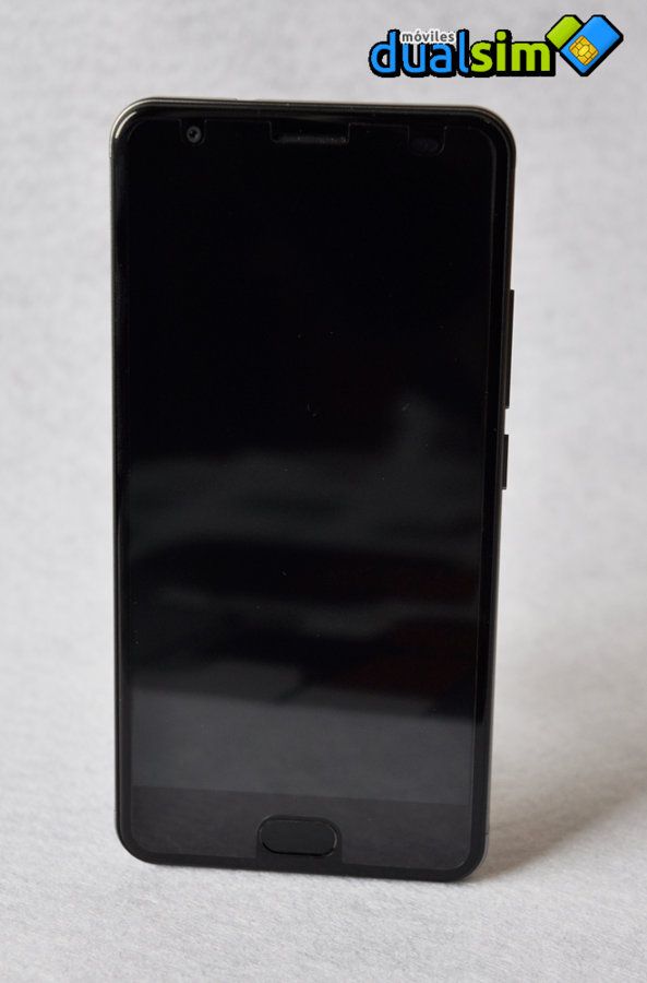

El terminal se ofrece en dos colores: Gris con frontal negro ( es la versión que gue recibido ) y dorado. El terminal esta construido en metal, cuerpo y tapa trasera, menos la parte superior e inferior de su parte trasera.
La pantalla es de 5,5" FHD con cristal Asahi, que nos ofrece una mayor resistencia a ralladuras y golpes, pero además viene con un cristal templado preinstalado. Los bordes son 2.5D y han tenido el cuidado de que la pantalla no tenga bordes negros alrededor al encenderse.

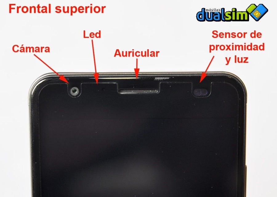

En la parte superior tenemos a la izquierda una cámara de 8 Mpx, entre esta y el auricular que esta en el centro, tenemos el LED de notificaciones y hacia la derecha se sitúa el sensor de proximidad y luz.

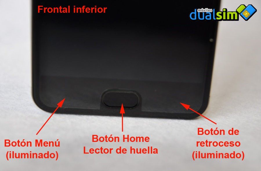

Justo debajo, tenemos los botones de navegación, justo en medio el botón de Inicio, que además es el lector de huellas. El botón de inicio es también un pulsador físico.
A los lados del botón de inicio, aunque no se ven, tenemos a la derecha el de retroceso y a la izquierda el de menú, que son retroiluminados. este detalle me gusta.

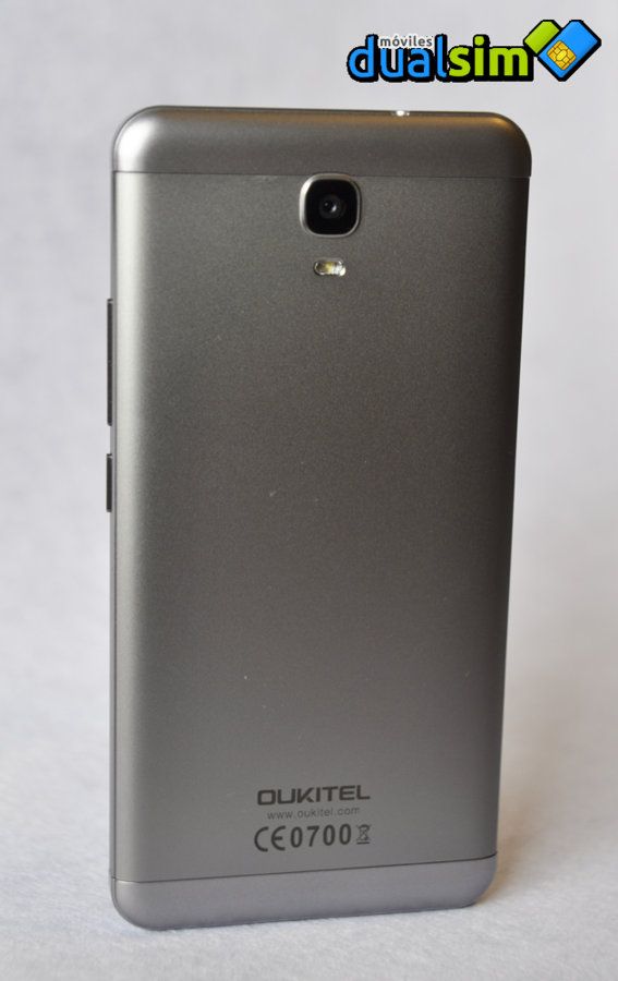

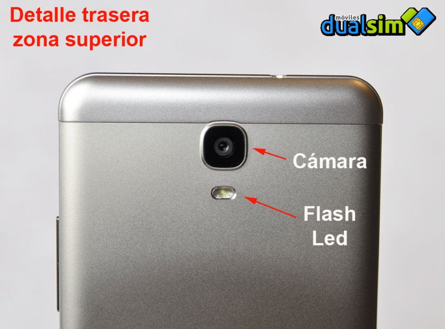

En la parte trasera justo en la parte superior, centrado, esta la cámara principal con autoenfoque y acompañada de un flash doble.

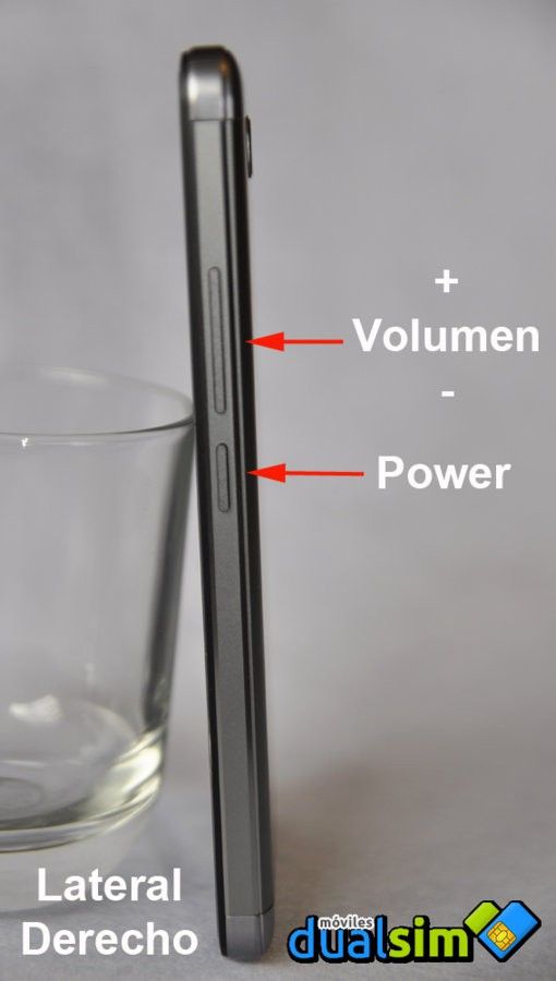

En el lateral derecho están los botones de volumen y encendido, del mismo material que el marco. sobresalen un poco mas de lo habitual, quizás para que se pulsen bien con la funda instalada. Responden bien a la pulsación.

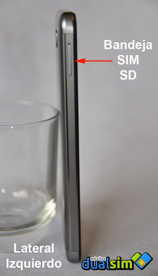

En el lateral izquierdo solo esta la bandeja de tarjetas sim/sd, situada en la parte superior.

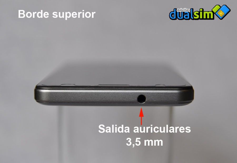

En el borde superior se sitúa la salida de auriculares, mas hacia la izquierda.

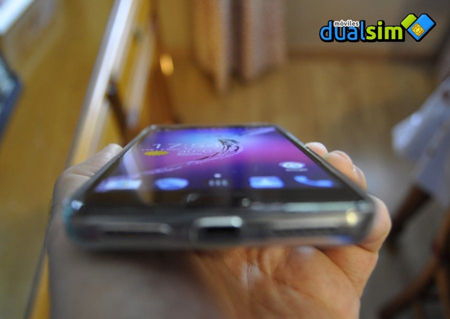

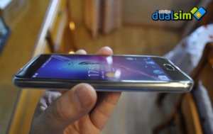

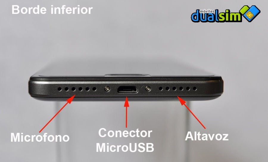

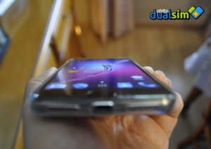

En el borde inferior, centrada la conexión MicroUsb de carga y datos. a ambos lados parece que tiene dos altavoces, pero no, solo el de la derecha es el altavoz. E de la izquierda es donde esta situado el micrófono.

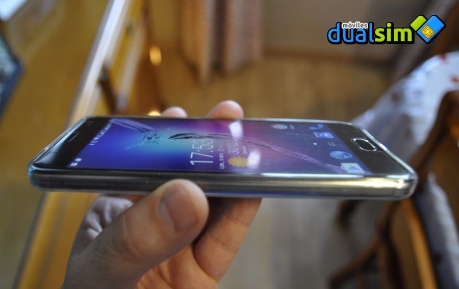

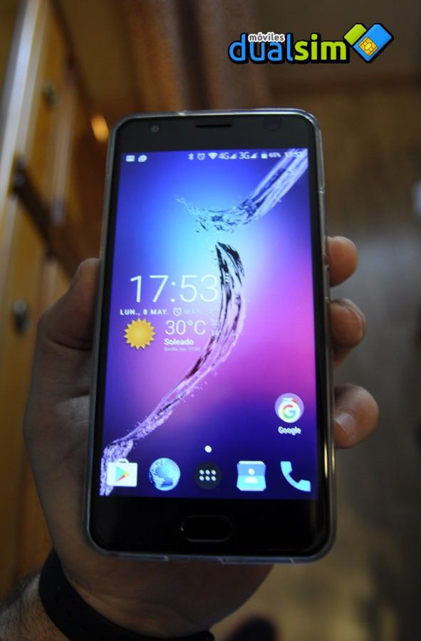

A pesar de su batería, no me parece demasiado grueso, al menos no me lo parece al cogerlo, se nota un poco mas, pero no me resulta incomodo. Los cantos son algo mas rectos, mas cuadrados.

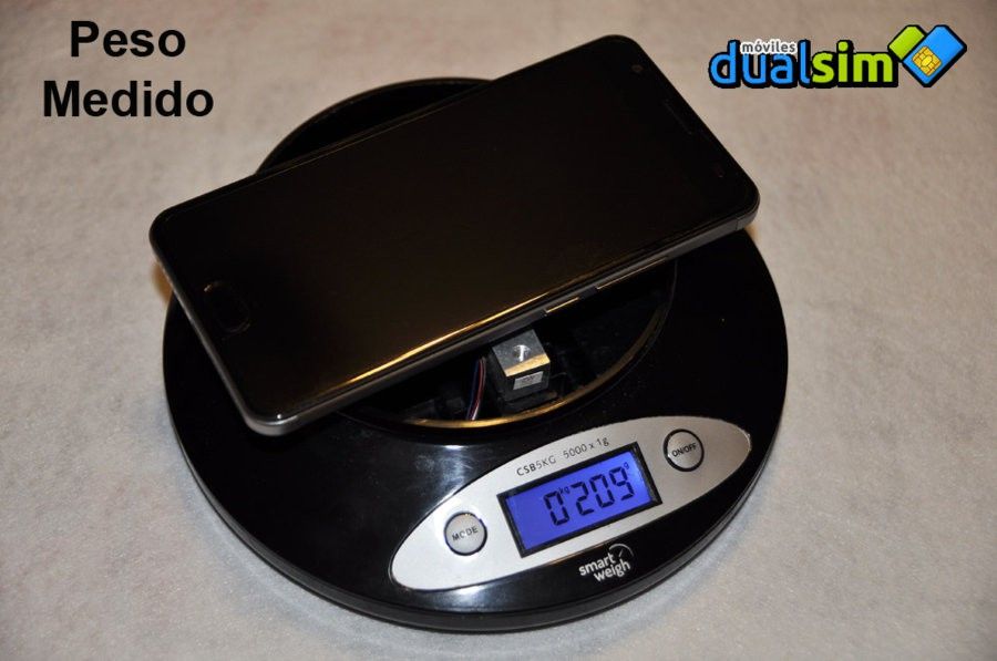

El peso se nota y mas si te llevas un rato con el, son 210 gramos. acostumbrado a un teléfono mas liviano, el cambio se siente, imagino que habrá que adaptarse, quizás pasados unos días os dire otra cosa.
El terminal me parece bonito y este color en concreto mas aún, pero esto ya es una opinión personal. esta bien ensamblado, no cruje, ni holguras extrañas. La cámara trasera sobresale 1 milímetro mas o menos, pero con la funda incluida, este detalle queda resuelto y no toca con nada.
El poner los altavoces en el borde inferior, me gusta mucho que detrás porque de esa forma no bloqueamos el sonido.
De momento este primera toma de contacto, es satisfactoria, aunque he encontrado algún detalle que no me ha gustado, veremos si es determinante en la review.

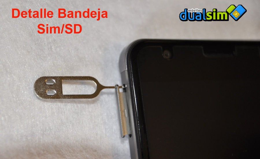

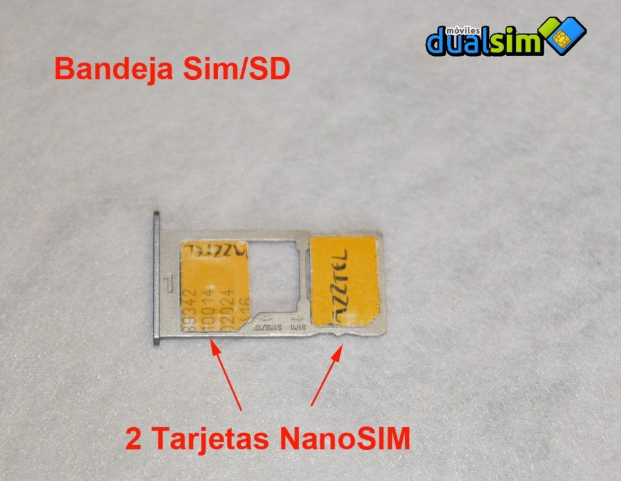

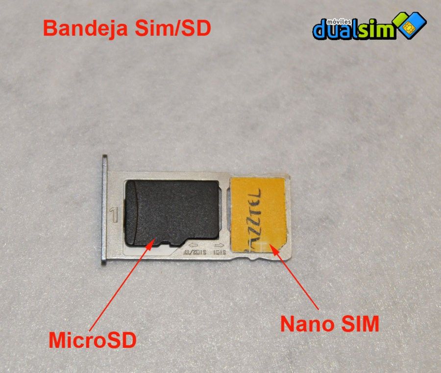

Detalle de bandeja con las dos configuraciones posibles:
La bandeja admite 2 tarjetas SIM en formato Nano Sim o bien una Nano Sim y una tarjeta MicroSD.
Cargador:

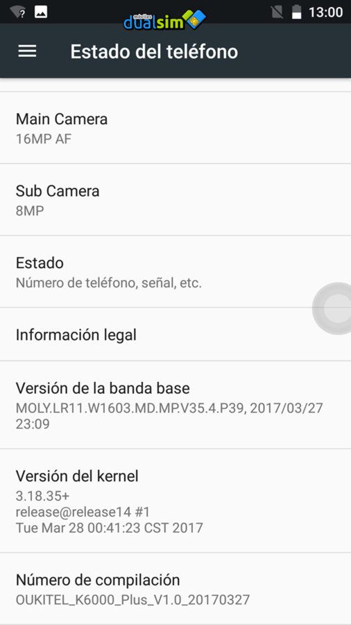

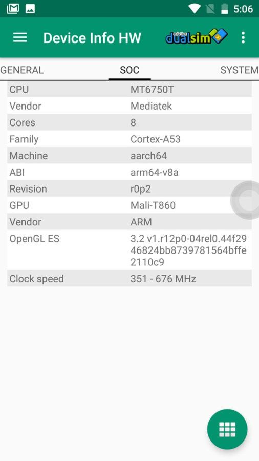

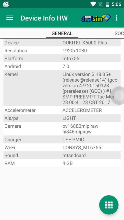

El K6000 Plus, cuenta con un nuevo procesador de mediatek, el MT6750T de ocho nucleos a 1,5 GHz. Al ser la variante T, la GPU es la Malí T860-Dual a una frecuencia de 680 MHz. A pesar de ser un procesador modesto, mueve con solvencia el sistema y muchos de los juegos instalados.
Os dejo un enlace con información detallada del procesador: MT6750

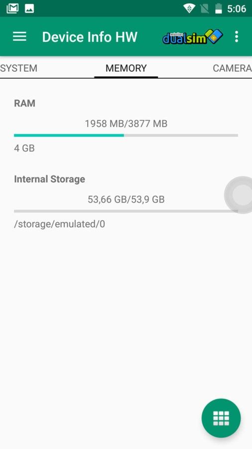

De memoria contamos con 4 Gb de Ram, que sin duda ayudara a trabajar el sistema en multitarea. La memoria es LPDDR3.
De Rom contamos con 64 Gb, que en el caso de que nos hiciera falta mas, podríamos ampliar mediante una tarjeta MicroSd de hasta 256 Gb. Para mi uso, esta memoria es mas que suficiente.
Otro de los puntos importantes del terminal es su batería de 6080 mAh scud, que debería darnos una gran autonomía, la que podremos cargar rápidamente con su cargador rápido de 12V/2A. Sin embargo no utiliza un puerto USB tipo C, si no que sigue utilizando un puerto MicroUSB. El puerto es además OTG, con función reverse. esto quiere decir que podemos usar la batería de nuestro terminal para cargar otro terminal, como si fuera una "Power Bank".

Tenemos botones de navegación, que aunque no están serigrafiados, funcionan y son retroiluminados. El de Home se comparte con el sensor de huellas y es además mecánico, los de retroceso y menú son capacitivos.

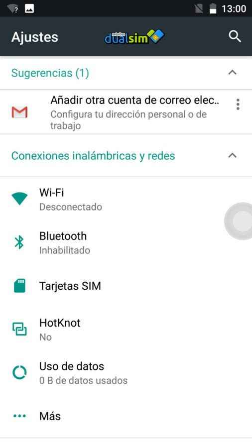

Disponemos de sistema HotKnot, que digamos que seria una especie de NFC y que nos permite intercambiar archivos con otros dispositivos con la misma tecnología, con tan solo juntar las pantallas.

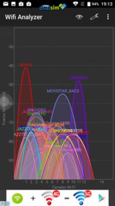

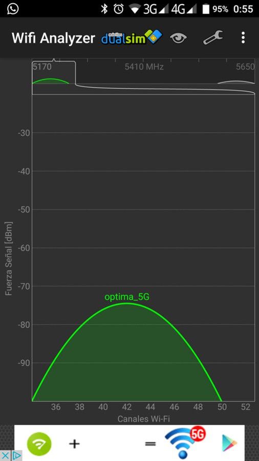

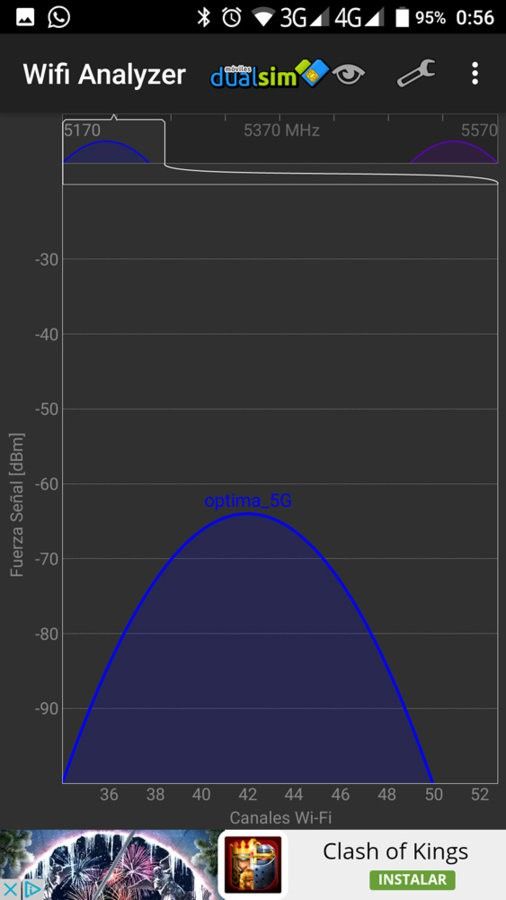

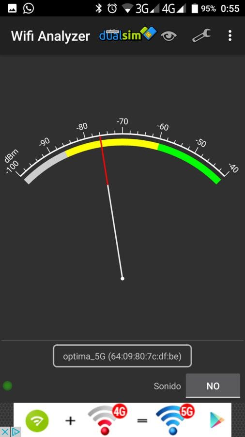

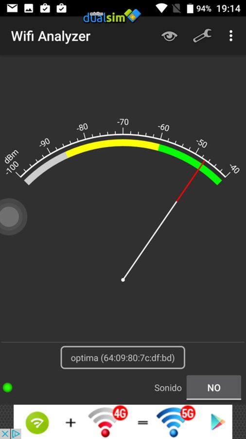

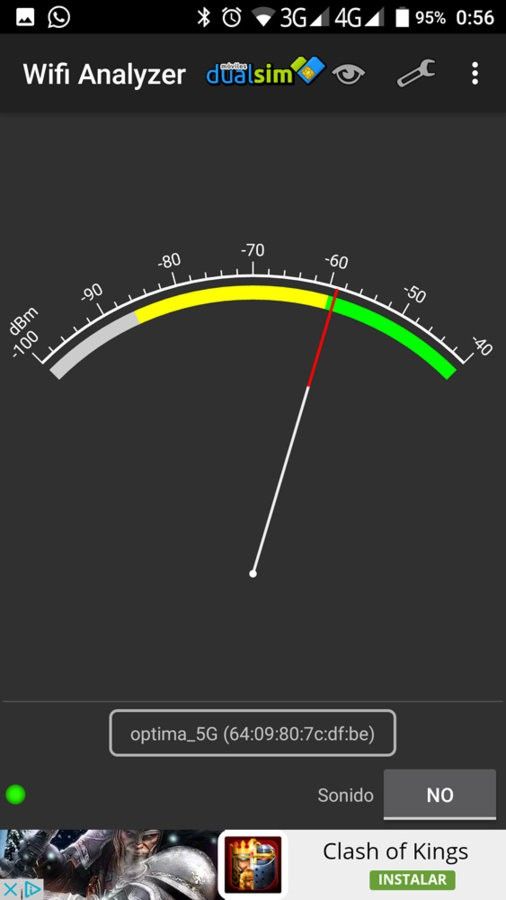

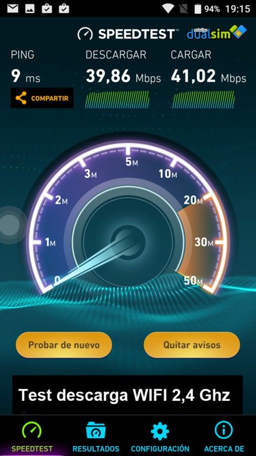

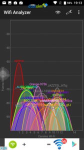

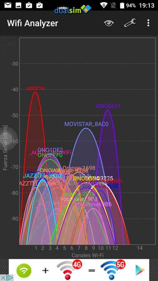

Sobre el Wifi, solo comentar que no tenemos posibilidad de trabajar en bandas 5G, Este detalle me parece negativo a estas alturas, cada vez esta mas extendida este tipo de redes y no incluirla me parece ir hacia atrás.
El wifi trabaja bien y no pasa nada por no tener la banda de 5G, pero es algo que le resta valor.

Al ser un terminal unibody, para insertar las tarjetas Sim, tenemos una bandeja en un lateral. esta bandeja nos permite insertar dos Sim en formato nano o bien 1 Sim y una tarjeta microsd, no es posible poner las tres a la vez. Al tener el terminal 64 Gb de Rom, este pequeño inconveniente no gana tanta importancia.

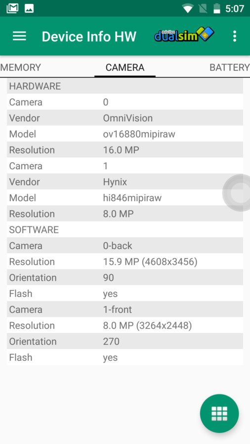

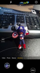

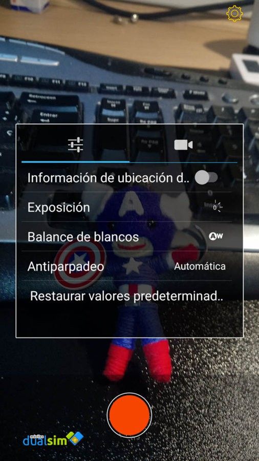

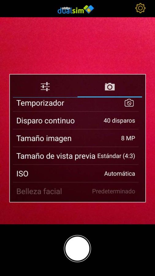

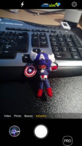

Tenemos dos cámaras, la trasera de 16 Mpx de Omnivision que cuenta además con Pdaf para un enfoque mas rápido. No es interpolada y nos permite grabar vídeo en Full HD. Esta apoyada por un flash doble.

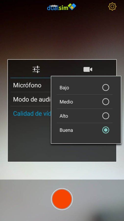

La Delantera es de Hynix, con 8 Mpx sin interpolar. Podemos grabar vídeo, pero solo de 480P.

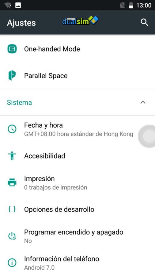

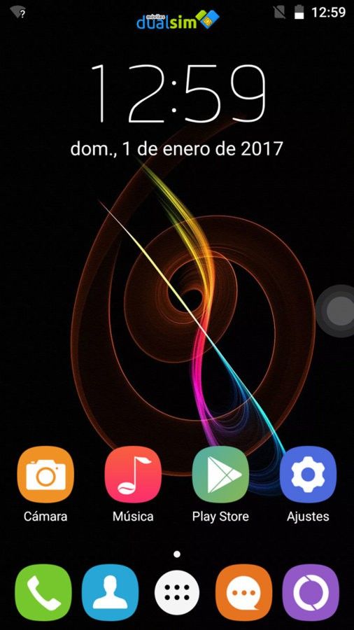

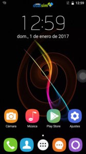

En el apartado de software, viene con Android Nougat 7.0 y esta ocasión el sistema es de 64 bits y no de 32, esto ya es un avance.
El sistema lleva algo de personalización por parte de Oukitel, tenemos un launcher algo diferente, que nos permite tener cajón de aplicaciones o no tenerlo, al estilo de Miui. Los iconos son los típico de la marca, que a mi personalmente no me gustan.
El sistema tiene un gestor de temas que nos permitirá cambiar la apariencia del sistema, con diferentes fondos e iconos. Tiene algunos incluidos y otros online.

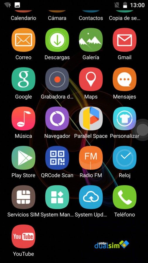

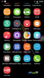

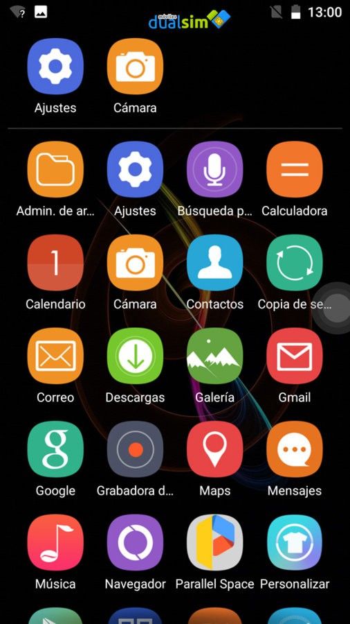

Como aplicaciones incluidas por la marca, tenemos "Paralel Space", que nos permitirá clonar algunas aplicaciones, para poder usar al mismo tiempo dos cuentas, muy útil si tenemos dos de Whatapps, Facebook, etc.
También trae un lector de códigos QR, que no es que este mal, pero yo prefiero instalar el que mas me guste y de ese modo no tenemos app innecesarias.
Tenemos una app para actualizar online el terminal y otra aplicación llamada "System Manager", que te ayuda a controlar la batería, permisos, cortafuegos, etc. Personalmente este tipo de aplicaciones no me gustan porque las veo demasiado invasivas con el sistema y no se bien si el beneficio compensa.
He mirado el tema de actualizaciones y la rom que trae es la ultima.
Aparte de esto, el resto de aplicaciones son las normales, incluyendo las app de google.
La rom, como ocurre con otras, tiene ciertos menús que no están traducidos y que suelen coincidir con prestaciones añadidas como son:

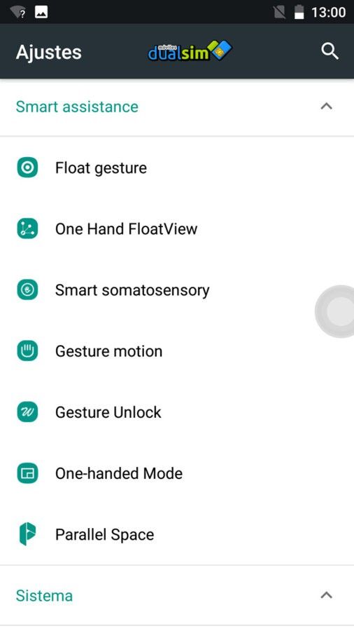

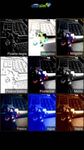

Los gestos de pantalla, gestos en pantalla bloqueada, modo una mano, etc.
El terminal viene con muchas opciones de pantalla extras:
float gesture: Esto activa un botón flotante, que podemos poner en el lugar de la pantalla que queramos y que tiene una serie de funciones habituales, que podremos usar con una sola mano.
One Hand Floatview: Esto activa un menú que se despliega en la esquina inferior derecha y que abre un amplio menú de funciones para ejecutar con una sola mano.
Smart somatosensory: Son acciones que se ejecutan interactuando con el sensor de proximidad del terminal.
Gesture Motion: Aquí ejecutamos cosas aprovechando el sensor de movimiento.
Gesture unlock: Con gestos en la pantalla, cuando esta apagada, ejecutamos acciones y aplicaciones.
One-Handed mode: este seria el modo una sola mano y que reduce la pantalla, para manejarla con una sola mano.

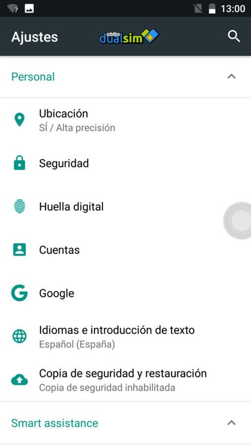

Capturas de pantalla:

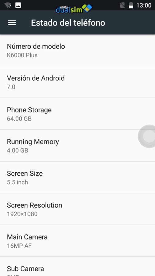

La pantalla del K6000 plus es de 5,5" con una resolución de 1080 x 1920 (FHD) y con una densidad de pixeles de 480, fabricada por AUO.

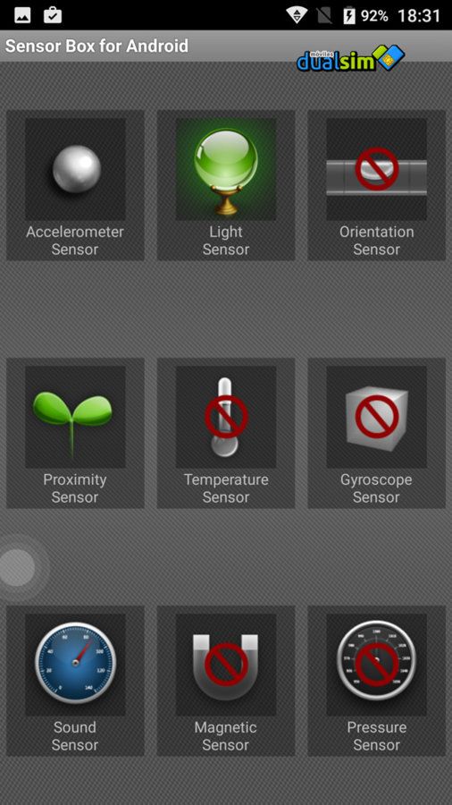

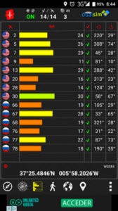

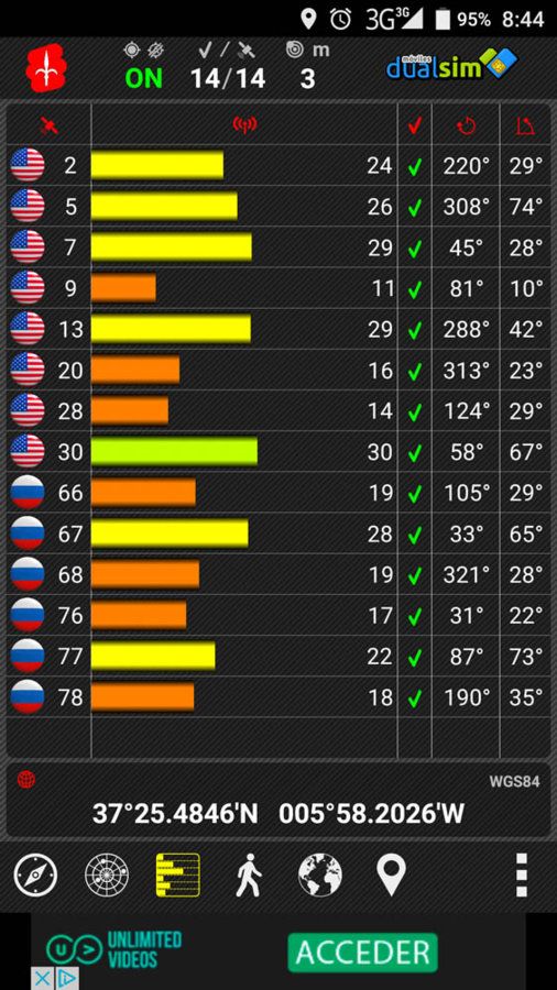

He usado la aplicación "Sensor Box" para ver que sensores trae el K6000 plus y en este apartado me esperaba algo mas.
Tan solo trae Acelerómetro, luz y proximidad, lo básico. Al menos esperaba que equipara brújula, que lo veo algo muy conveniente para el uso del GPS.
Ya veremos como influye este detalle en las pruebas de navegación.

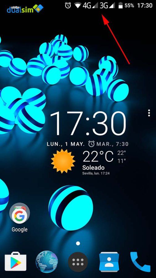

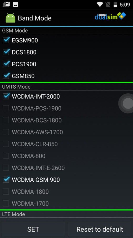

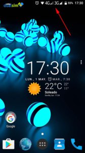

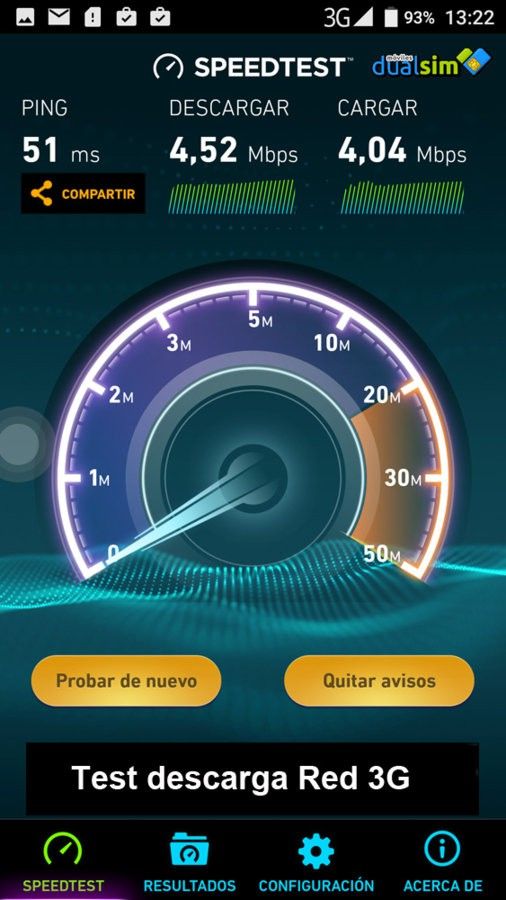

Redes móviles

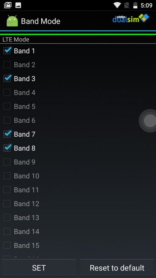

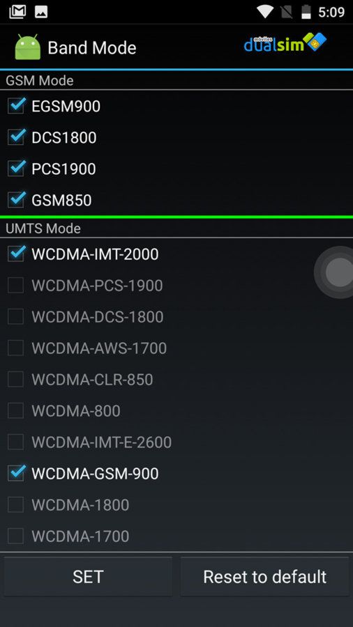

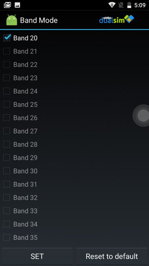

Os dejo unas capturas sacadas del modo ingeniero MTK. Las bandas son las usadas en Europa. En 3G solo tiene la 900 y 2100, en 4G tenemos la banda 20 o 800 MHz.
Sin embargo en la Sim 2 me da bandas en 2G y 3G, no se si sera posible tener 3G en la sim 2, cuando tengamos 4G en la Sim 1.
Confirmado: El terminal es capaz de tener 4G en la Sim 1 y el La Sim 2 3G, os dejo una captura para que lo veaís.
Es el primer terminal que pruebo que mientras en una puedo tener 4G en la otra me deja tener 3G.

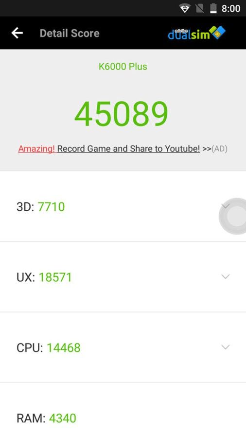

Antutu

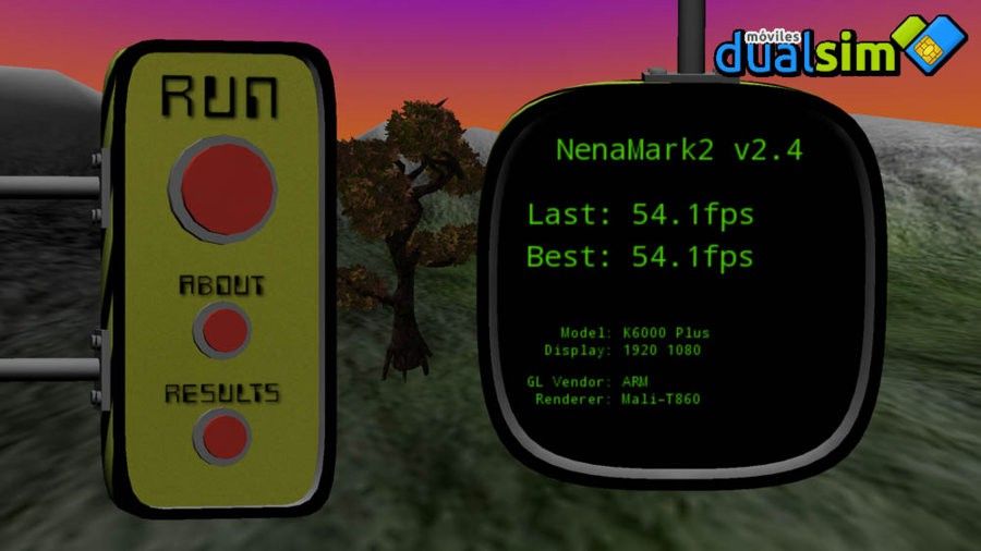

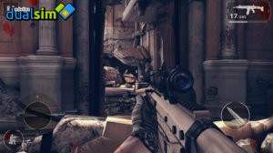

El test ha arrojado una cifra modesta , por encima de un 6753. Normal en esta gama de procesador.

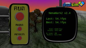

NenaMark 2

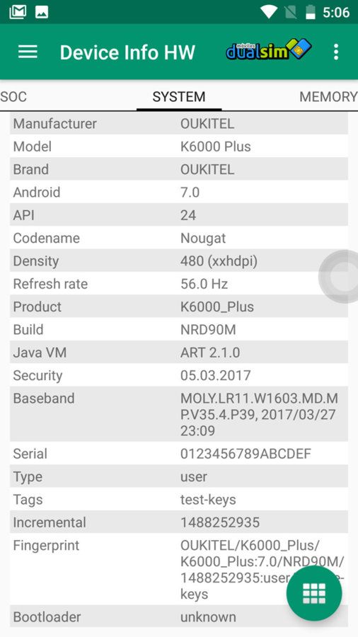

Device Info HW

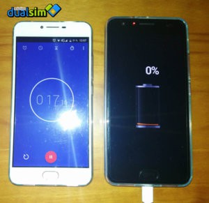

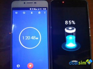

Batería

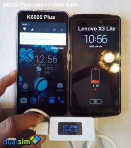

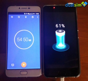

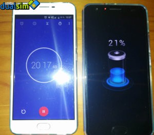

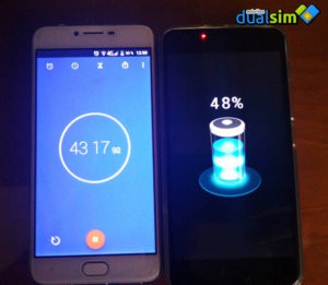

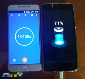

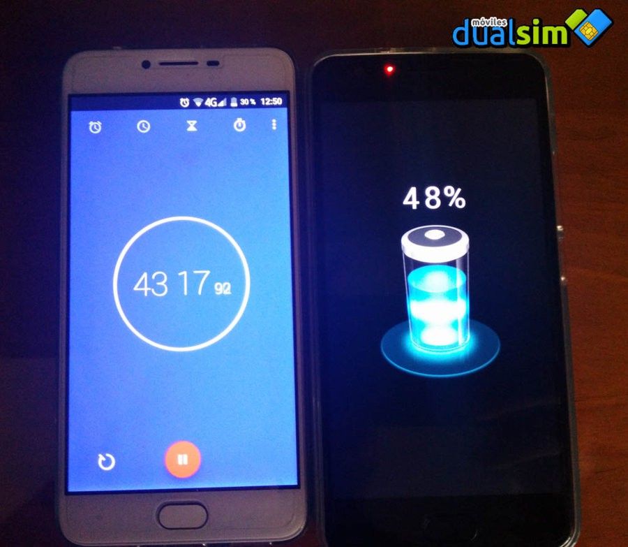

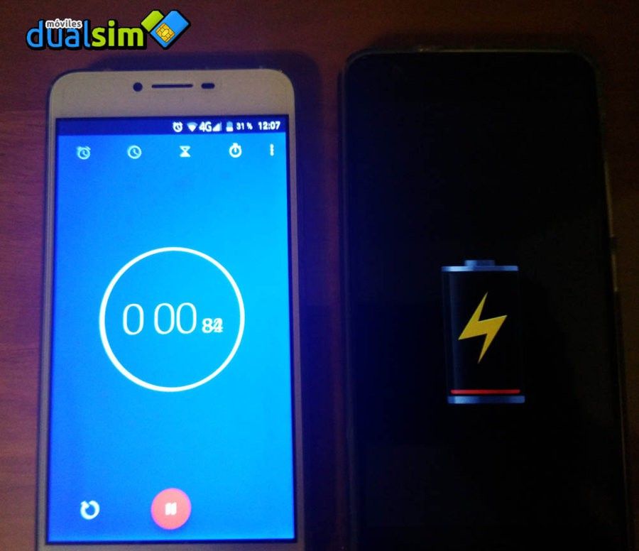

La batería del K6000 plus es de 6080 mAh de Scud, sin duda uno de sus mayores alicientes y además el terminal soporta carga rápida de 12v/2A.

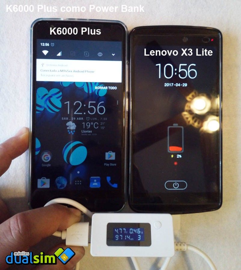

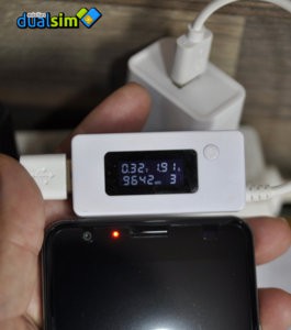

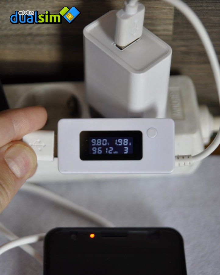

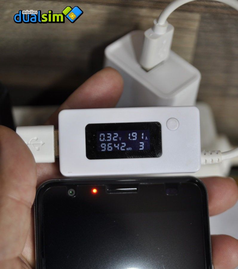

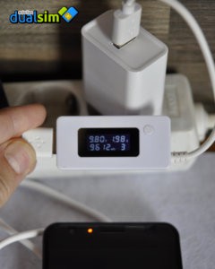

Como primer paso he medido la carga que suministra el cargador, pero el medidor que tengo llega solo has ta 9V, pero si os fijais, la lectura es un 0, que indica que ha pasado de los 10V y la intensidad de carga es de 2 A.

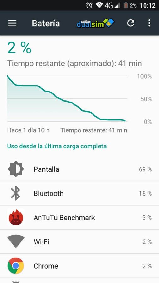

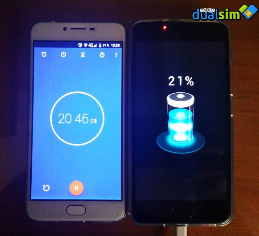

1º Test de batería:
Os dejo el test de la primera carga de la batería, que imagino que mejorara después de 2 o 3 cargas mas.

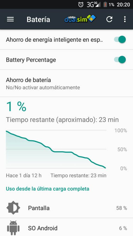

Uso:
El uso es como móvil personal:
- Datos siempre conectados
- Wifi unas 11 horas
- reproducción de videos.
- Navegar por internet
- Tapatalk a fuego

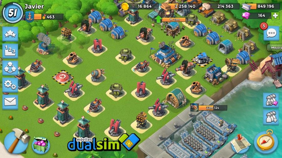

- Unas 2 horas jugando a "Bomb Beach2"
- Whatapps
- Correo electrónico
- Fotos
- Escuchar música
- Algunos test del móvil.

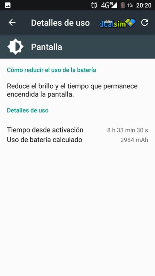

Tiempo un día y 12 horas, con un poco mas de 8 horas y medía de pantalla.

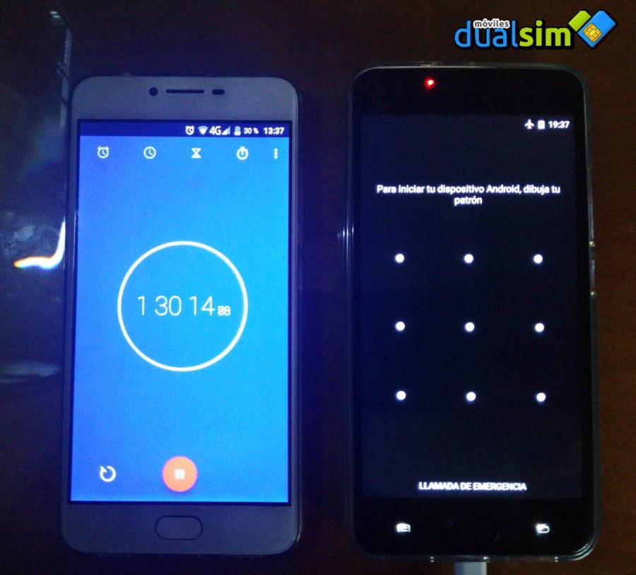

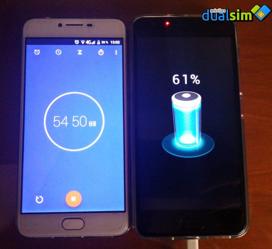

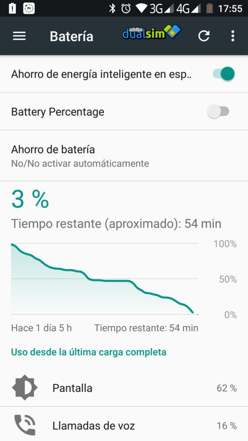

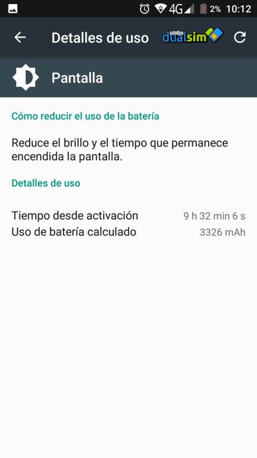

2º Test de batería
Esta segunda carga nos deja mejores resultados.
- Bastante tiempo de juego con "Bomb Beach 2"
- Tapatalk
- Chrome
- YouTube
- Conexión a Bluetooth para escuchar música en el coche y altavoz multimedia.
- Fotos y vídeos
- Wifi siempre conectado y datos.
Un día y 10 horas, con algo mas de 9 horas y media de pantalla.

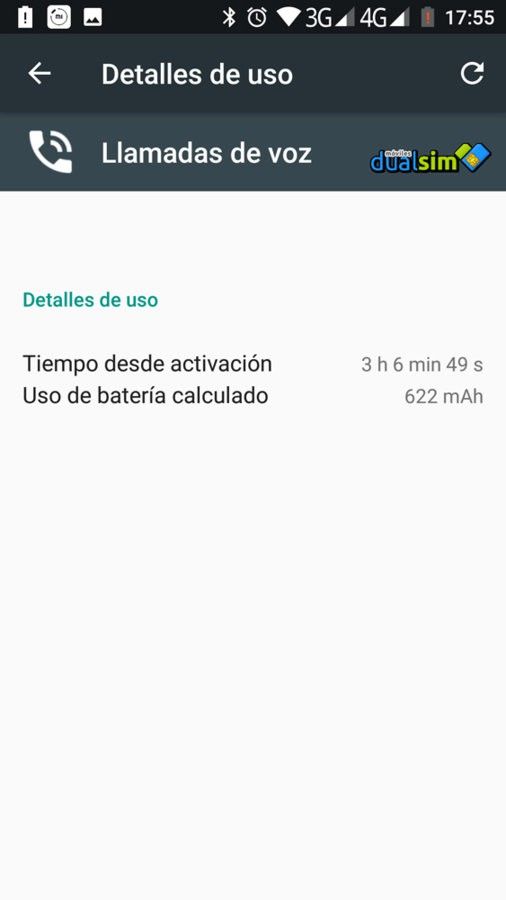

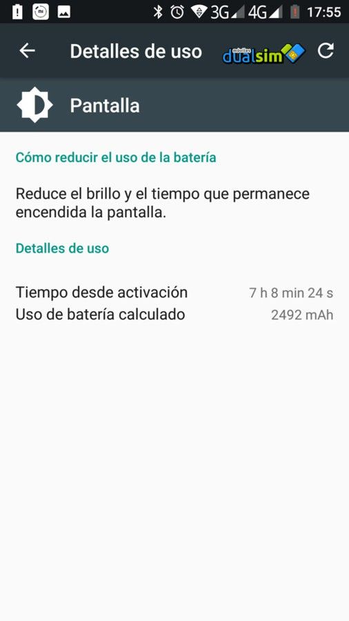

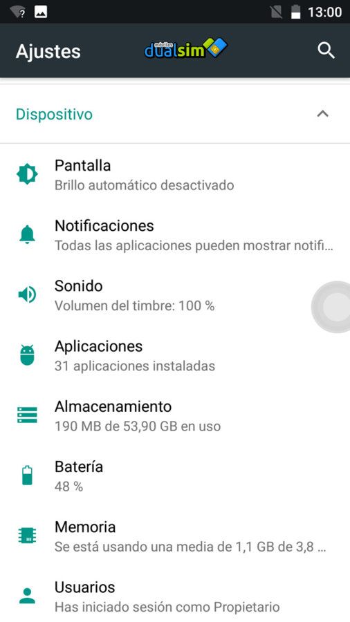

3º Test de batería
Este tercer test es diferente. En esta ocasión tengo las dos tarjetas sim puestas. Una en 4 G y la otra en 3G.
- Wifi siempre activo
- Datos activados
- Whatapps
- Varias cuentas de correo sincronizando.
- Dropbox
- Tapatalk
- Navegar durante un rato con el GPS
- Mas de 3 horas en llamadas
- Y algo mas de 7 horas de Pantalla.
Si nos fijamos solo en las horas de pantalla, no parece nada espectacular, pero el resto de trabajo ha sido intenso. Mucho tiempo de llamada y dándole tralla con otras cosas.
Capturas:

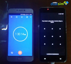

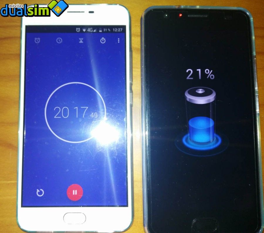

Prueba de tiempo de carga de la batería
Oukitel nos dice que la batería de 6080 mAh se carga de 0% al 100% en tan solo 100 minutos y he probado para ver si es verdad.
Descargue totalmente el terminal, de hecho se apago sólo.
Lo he puesto en carga con un cronometro en mano y para mi sorpresa ha cargado la batería en tan solo 95 minutos.
Os dejo unas capturas de la carga que hacia cada x tiempo. al 95% aproximadamente el móvil se encendió y me pedía el patron para iniciar y en apenas 5 minutos llego al 100%, podéis observar el Led en color verde.
Capturas:

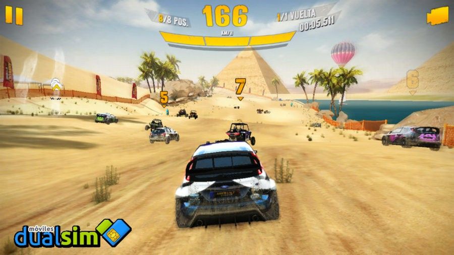

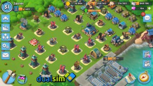

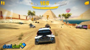

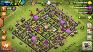

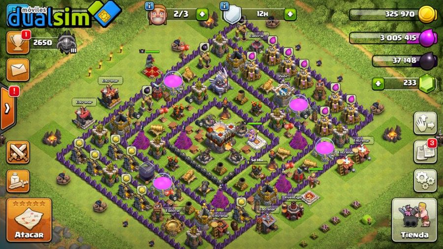

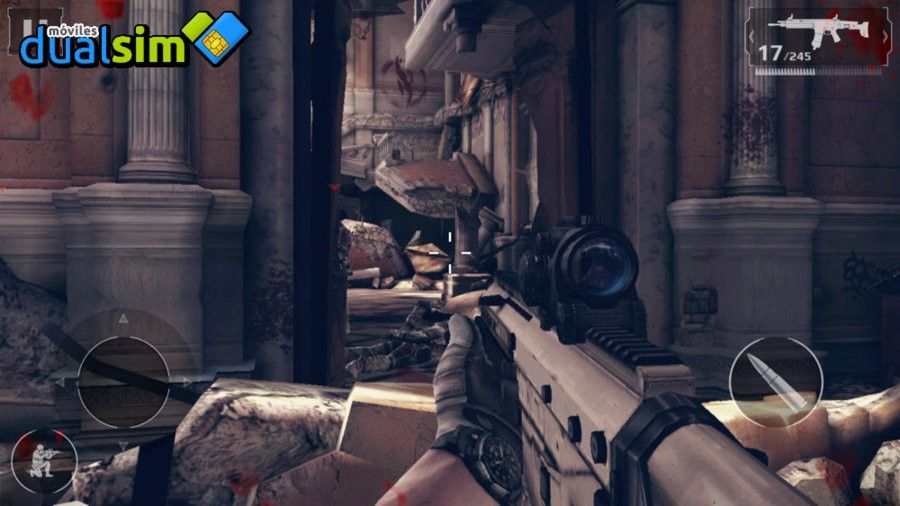

Juegos
He probado el terminal con algunos juegos, aunque yo no soy de muy de ciertos juegos ( es que se me da mal, jajaja).
He jugado con un par de juegos pesados y que le exigen al terminal:
  • Asphalt Xtreme
  • Modern Combat 5
He jugado a otros 2 juegos, que no piden tanto, pero que yo les doy bastante.
  • Boom Beach
  • Clash of Clans
Los 4 juegos los mueve sin dificultad, al menos no he notado ralentizaciones o parones, sobre todo en los 2 primeros.
Con los dos primeros se calentaba un poco el terminal, señal de que le estamos pidiendo trabajo al procesador, pero nada distinto a otros terminales.
Creo que el móvil puede ejecutar sin dificultad la mayoría de juegos, no digo que vaya a ir sobrado, pero no creo que plantee problemas en este aspecto.

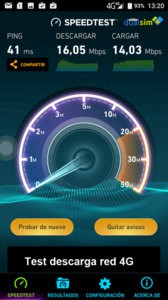

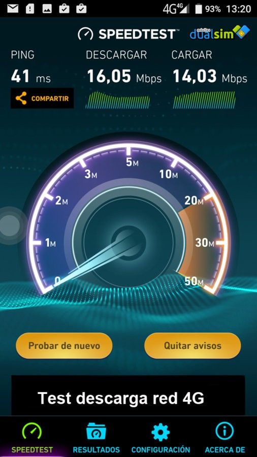

Conectividad

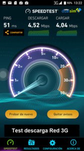

Redes Móviles
Os dejo unas capturas de un test de velocidad con la apk "Speedtest", se prueba con Red móvil de Lowi, en 4G y 3G.
Estos test son algo subjetivos, ya que dependen del operador y de la ubicación que te encuentres a la antena mas cercana.

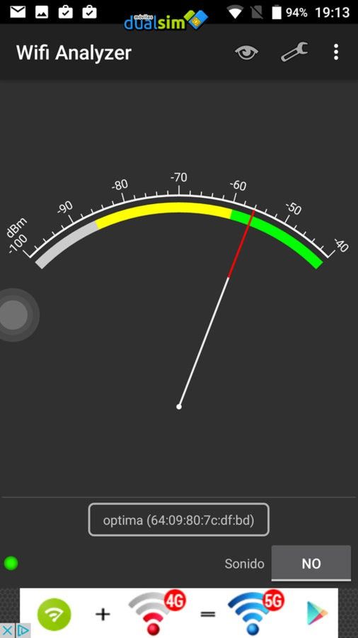

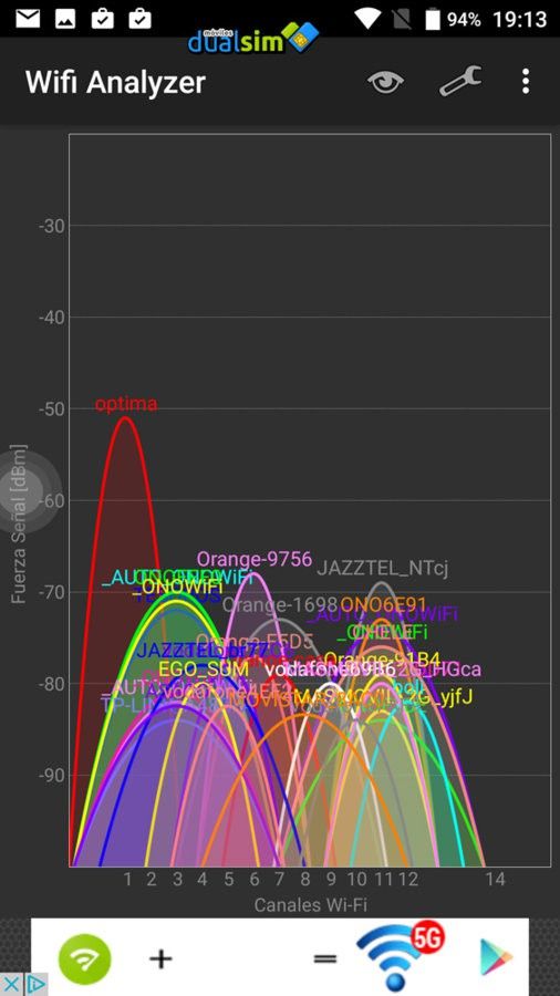

Wifi
El Oukitel K6000 plus, para mi sorpresa, no es de doble banda. Solo admite banda de 2,4 GHz (b,g y n). Se me hace raro este detalle, tratándose de un móvil top de la marca y siendo muy común en terminales de menor coste, pero bueno, se puede vivir sin esta banda.
Actualización: Me han enviado una Rom nueva, con la que ya tenemos red de 5 GHz en Wifi.
El Wifi tiene buena sensibilidad, de hecho muy por encima de la media de terminales que he probado. No he tenido de momentos cortes en las conexiones.
os dejo unas capturas realizadas con el "wifi analyser", realizadas en el salón de casa (5-6 metros al router) y en mi habitación ( 5-6 metros del router ), que es el peor sitio, pero que sin embargo presenta un buen nivel de señal.
Salón de casa ( 5-6 metros del router ) - Buena cobertura.
2,4 GHz
5 GHz
Habitación ( 5-6 metros del router ) - Mala cobertura.
2,4 Ghz
5 GHz

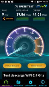

Test de velocidad:
Os dejo una captura de test de velocidad con la apk "Speedtest". Se hace en red de fibra Vodafone 50/50, los datos me parecen buenos, comparándolos con otros que he tenido.
Se usa un router Xiaomi Mini de doble banda, pero solo la banda de 2,4 GHZ.

Para probar el Gps del K6000 plus realizaremos dos pruebas, un test de recepción de satélites y una prueba circulando con el coche usando un navegador.
Test de sensibilidad:
Se realiza con la apk "AndroiTS GPS Test". Se configura la ubicación como solo dispositivo, para que no tenga ayuda de datos.
En menos de 1 minuto ha sincronizado con 14 satélites, Rusos y americanos, marcando una buena precisión.

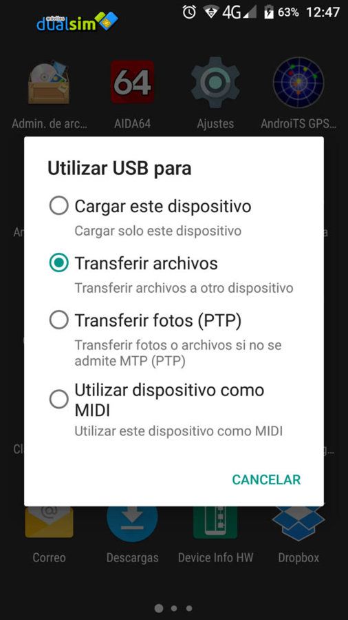

USB
El conector USB del terminal es de formato Microusb, no es tipo C, pero acepta carga rápida, esto esta probado y teneis el test en el apartado de batería.
La conexión es OTG y además es "reverse" ( mas abajo teneis la explicación y la prueba.
La conexión OTG se ha probado con Pendrive, ratones y hasta con un disco duro de 2TB.
Todo ha funcionado bien, el disco duro lo reconoce pero me dice que esta dañado y que hat que formatearlo, me imagino que por tema de particiones o formato incompatible. Como comprenderéis no lo voy a formatear, jajaja, pero lo reconoce.
La conexión con el PC es perfecta, lo ha reconocido a la primera y sin fallo.
Os dejo una captura de las opciones USB:
Función reverse
El conector USB del K6000 Plus tiene función reverse, esto quiere decir que podemos usarlo como una power bank y recargar la batería de otro dispositivo usando el cable OTG incluido con el terminal.
Lo he probado recargando un Lenovo X3 Lite y funciona perfectamente. Os dejo una captura.

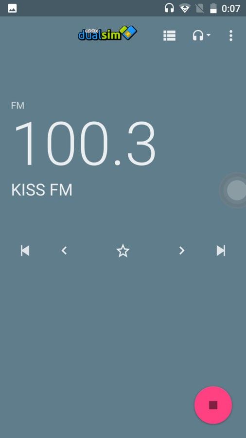

Radio FM
El Oukitel tiene Radio FM, y como en casi todos los terminales es necesario conectar el cable de los auriculares para que funcione, básicamente porque hacen la función de antena.
La sensibilidad es buena, al menos en la zona que lo he probado. Tiene RDS, Grabadora, memoria de canales y búsqueda automática.
La apk usada es la típica de Android, sencilla, pero efectiva.
Esta función es un plus, hay muchos terminales que ya no montan o traen activa la función de Radio FM.
Foto y vídeo

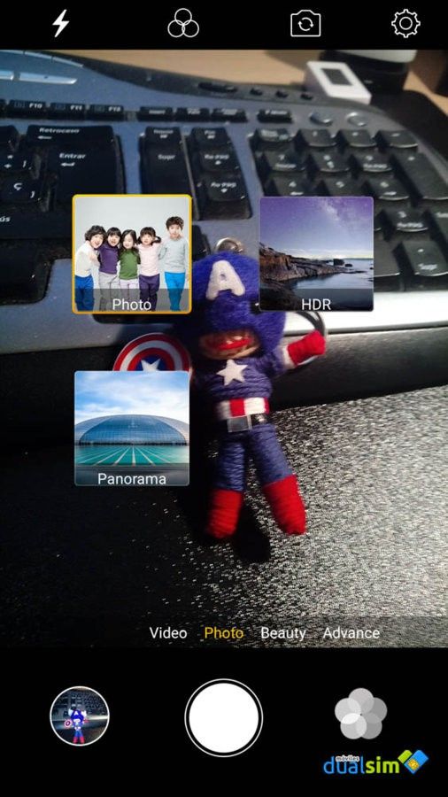

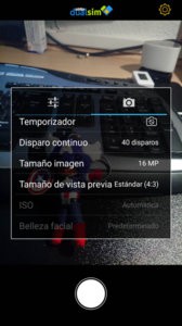

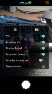

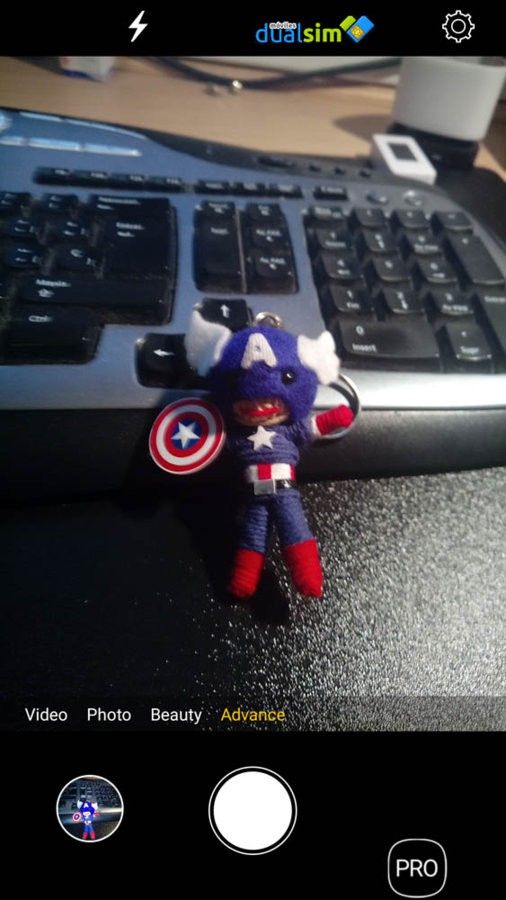

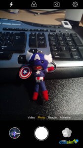

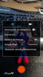

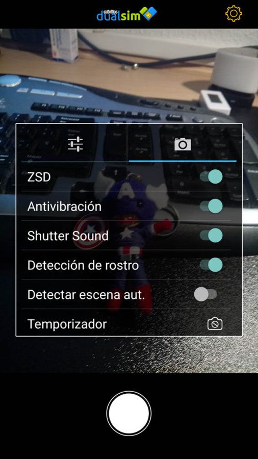

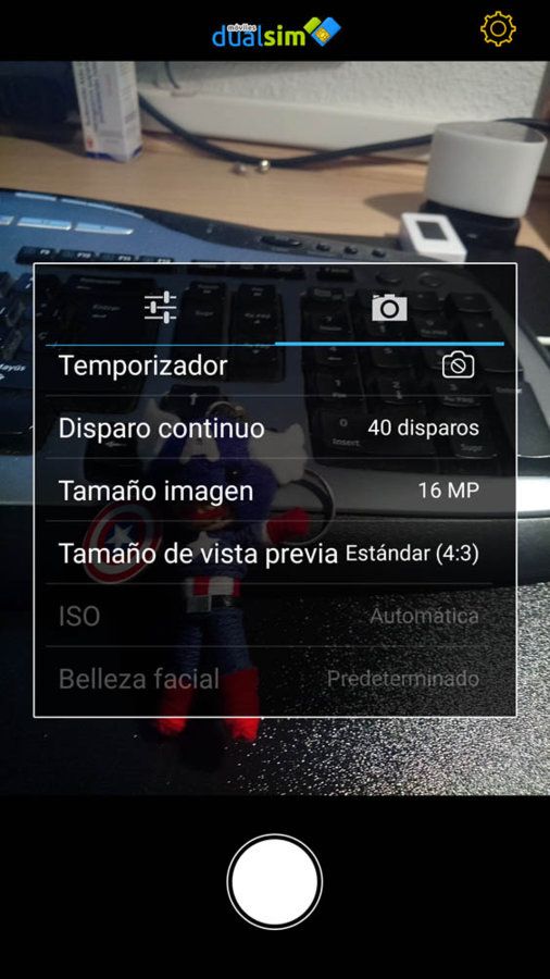

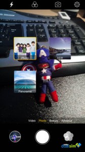

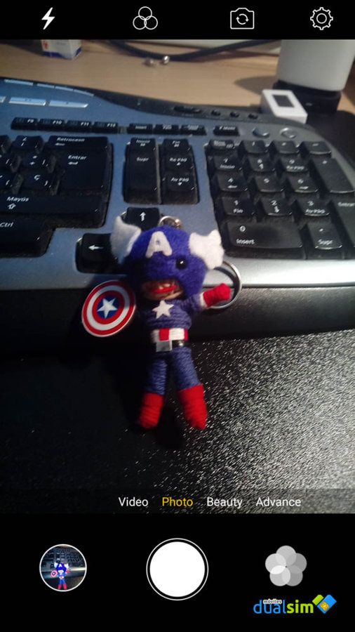

Software de cámara
El software que maneja la cámara es sencillo, pero mas que suficiente.

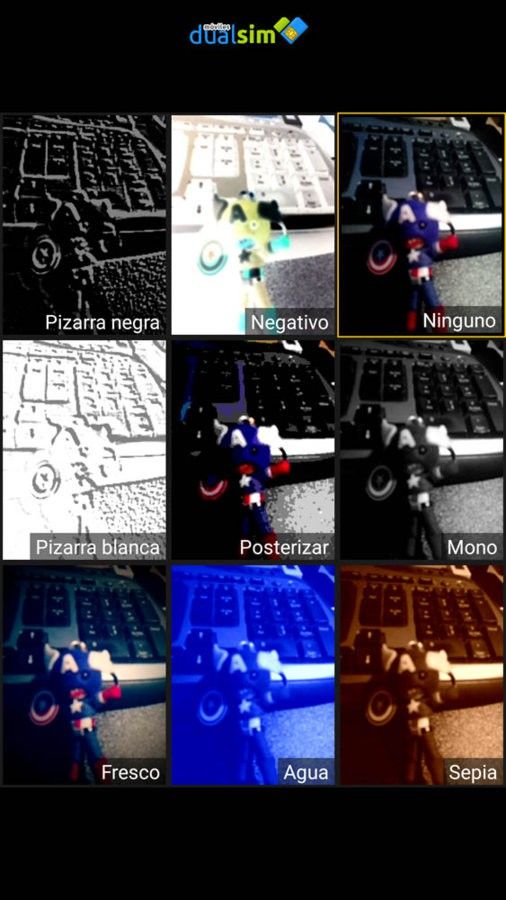

Tenemos Modo Foto, que podemos elegir entre Normal, Panorama y HDR, también incluye el típico selector de tintado de la imagen.
El modo foto tiene modo automático, modo beauty ( suaviza los rostros ) y modo Pro, que incluye algunos ajustes manuales, como: Balance de blancos, iso y compensación de luz.
Con la cámara delantera podremos realizar fotos en 4:3 de hasta 16 Mpx, pero en modo de pantalla completa de 15 Mpx.
Con la cámara delantera, las fotos en 4:3 serán de hasta 8 Mpx y en pantalla completa de 6 Mpx.
En ambas cámaras tenemos detección de rostro, disparo continuo o ráfaga y temporizador.
El sonido típico a la hora de hacer la foto se puede desactivar desde el menú.
En la cámara delantera, tenemos la opción de invertir la imagen, para evitar el moco espejo.

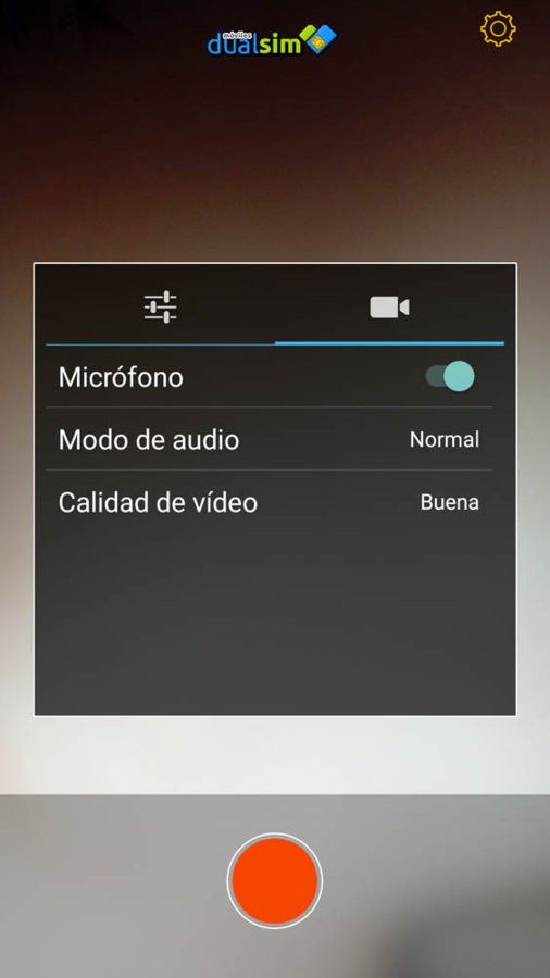

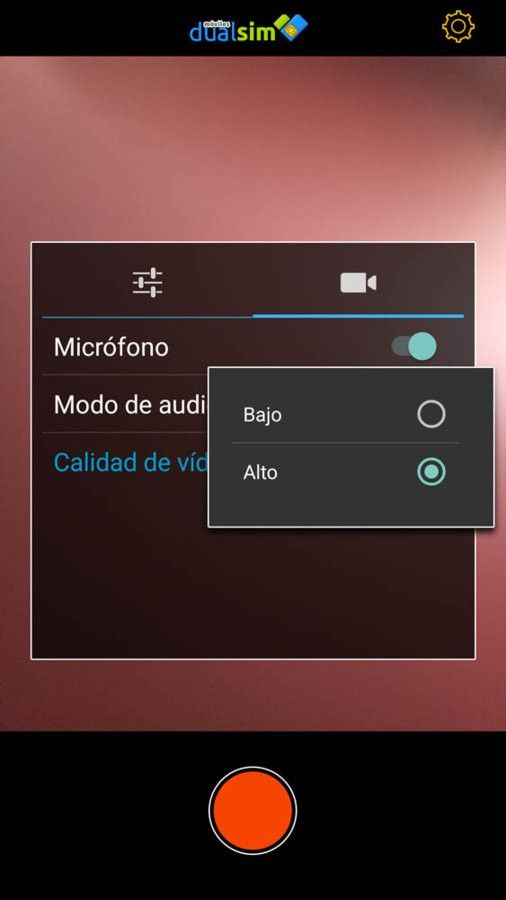

La cámara de vídeo nos permite usar el flash led a modo de antorcha.
La cámara trasera graba a un máximo de 1080P (FHD), pero la delantera se queda tan solo en 480P, algo escaso me parece.
No tenemos posibilidad de grabar en "Slow motion".
Capturas:

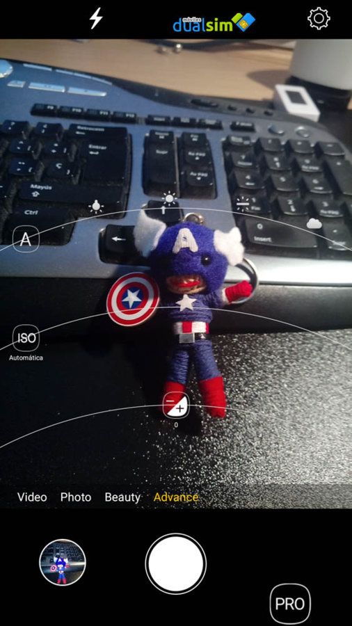

Modo Pro

La ausencia de algunos sensores, como es el caso de la brújula ha sido un chasco, creo que en un terminal de este nivel, debe de ser algo obligatorio.
