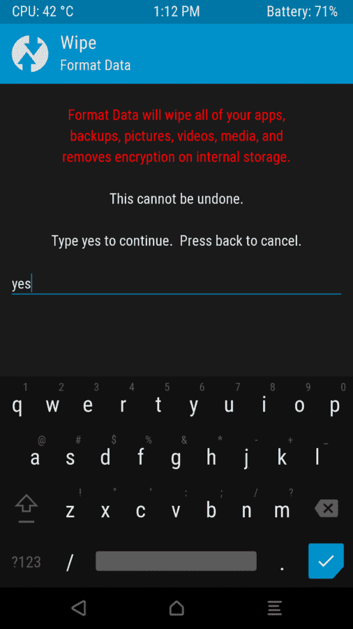

Los pasos son:

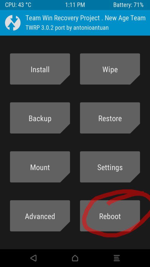

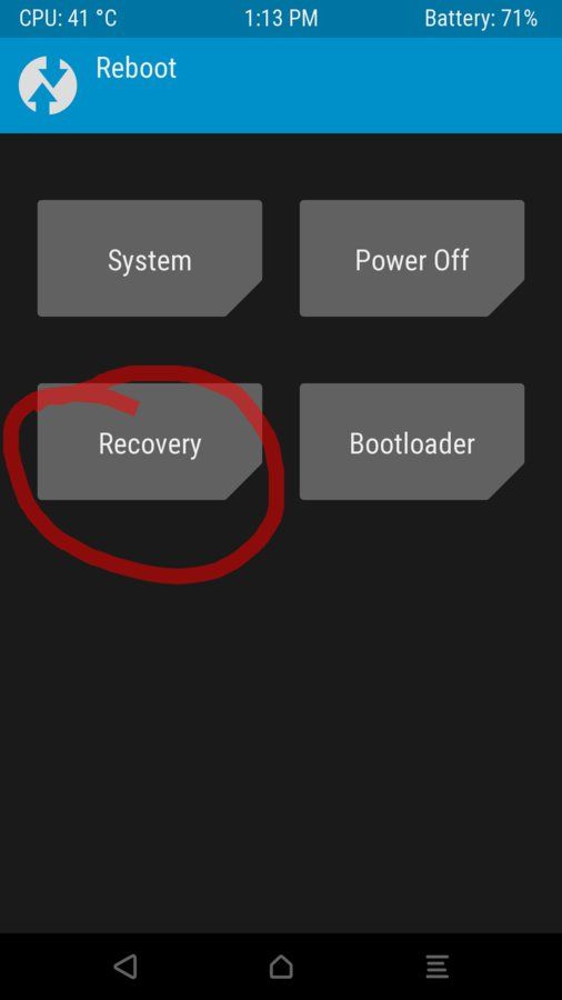

Wipe avanzado-todos menos sd externa o micro sd- format data(yes)pero, y aqui esta la trampa, en vez de dar atras e instalar...vuelves para atras, y ticas en reiniciar- recovery(con lo cual el movil reinicia,pero en el recovery ya...a continuacion instalas...cualquier duda tu pregunta,si hace falta te lo explico con capturas...

Primero todos lo wipes. Luego reinicias otra vez en recovery y luego instalas el zip.
Cuando se hace un wipe format data es necesario reiniciar en recovery. En los otros es aconsejable también. No pasa nada por reiniciar en recovery varias veces antes de instalar la ROM.

Estos son los pasos:
