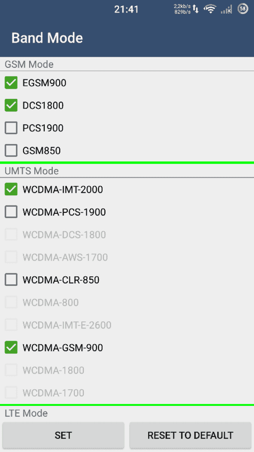

@SIgNIFER ya he metido el boot standad con doble toque con Flashify.
Cuando he reiniciado no me han salido todas, sólo las GSM.
He apagado el móvil y lo he vuelto a encender y ya me han aparecido. Además tal y como las tenia seleccionadas.
El boot funciona con la rom y las bandas las deja bien.
Tengo que mirar por que hay veces que no aparecen. Pero funcionar, aunque no salgan, funcionan tal y como las hemos seleccionado.

La captura que se me ha olvidado poner:

Que todo funciona ya lo comenté. Tengo LTE sin problemas y lo pilla rápido. Seguiré haciendo pruebas, para ver si veo una posible causa. Hay alguna cosa que instale después de modificar las bandas y miraré si puede tener que ver.
