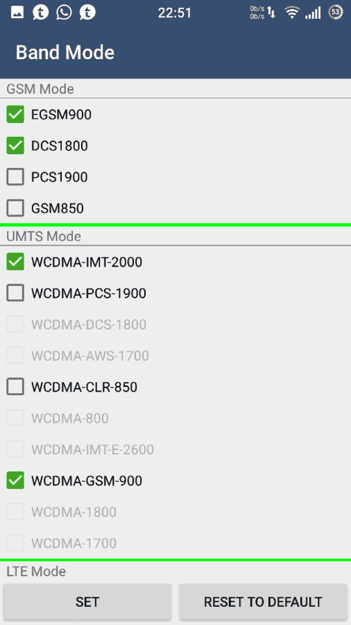

Ya he eliminado la sim2 en mi móvil:
Entro en Ajustes---BandMode y me sale solo la Sim 1:
Entro en Sim1 y me aparecen las bandas:
Y pierdo la señal y me aparecen las GSM si vuelvo a entrar.
Me espero a que coga la señal...pero no me da ningún FC de Ajustes.
Y si vuelvo a entrar ya salen de nuevo todas.

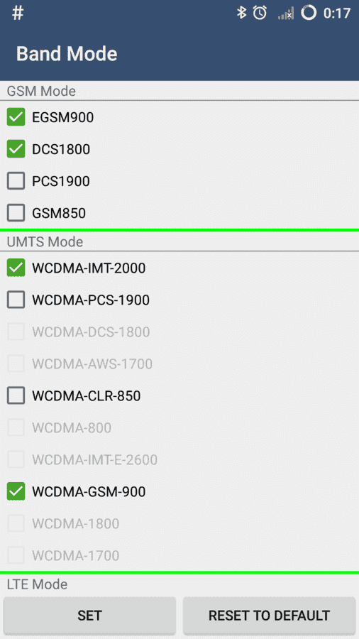

Actualizó información. El boot no tiene que ver, como ya habías demostrado. He conseguido que aparezcan después de varios reinicias del móvil. Volví al tema original pero eso por si solo no hace nada. Después de un reinicio y entrar y salir en el band Mode aparecieron. Ahora son Guadiana. Aparecen y desaparecen entrando y saliendo en el band Mode Sim 1. Se pierde señal y vuelve la señal y pueden aparecer. Cuando se pierde desaparecen.

Acabo de hacer la prueba... nada, se queda solo la pantalla de Gsm y sale el aviso "se ha detenido la aplicación Ajustes", recupera bien LTE, pero no aparece en el band mode ....
Creo que @antonioantuan va bien encaminado, y tiene que ver con introducir pin en la Sim,
He recuperado la visión de la selección de las bandas, pero si salgo, sin llegar a salir de ajustes y vuelvo a entrar en la Sim 1, pierdo conexión y pierdo la visión de las bandas, realizo el paso de nuevo (sin salir de ajustes) y recupero inmediatamente LTE y la visión de las bandas....
No tiene explicación... además de que no se que tiene que ver que haya puesto de nuevo un pin para acceder al teléfono....
