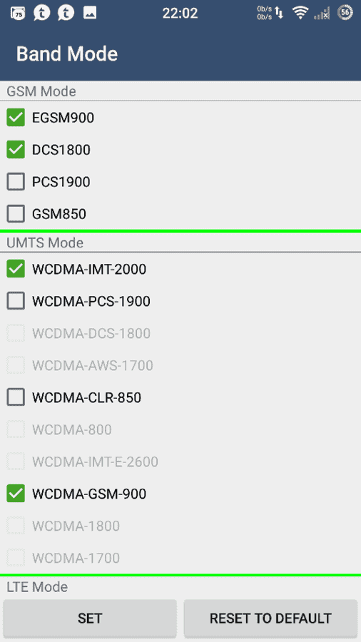

@euno, yo solo llevo una Sim. La sim2 más vacía que mi cuenta del banco y me sale esto...pero desde que llevo instalado y probando el BandMode:

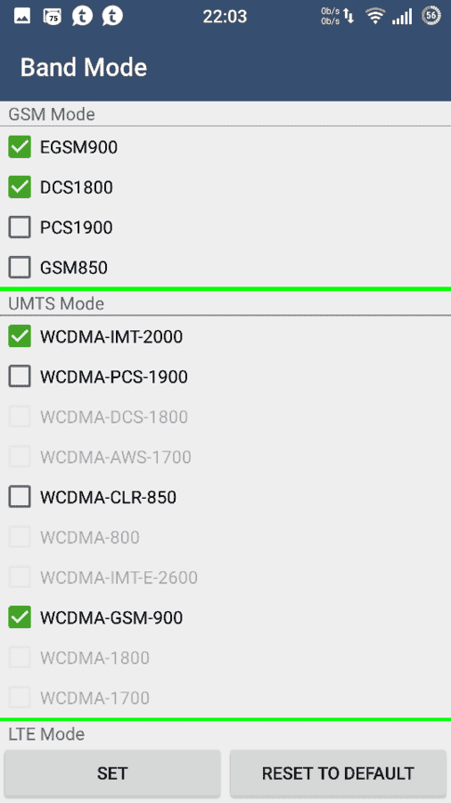

Os cito a los dos y hacer esta prueba....yo la he realizado y ha funcionado.
1.- Entrar en el apartado del BandMode---Sim1 (Teneis solo GSM)
2.- La señal se os ira. Volver a salir....pero no salgais de Ajustes.
3.- Volver a entrar en BandMode---Sim1 y vereis como os coge de nuevo la señal.
4.- Salir a Ajustes y seleccionar otra vez Sim1 y saldrán todas las bandas.
Pruebalo @SIgNIFER

Lo que creo que ocurre es que al perder la señal al entrar en BandMode, al hacer el truquito del modo avión, despúes no aparecen las bandas, aunque al coger la señal funciona con las bandas cambiadas, como bien dices @SIgNIFER.
Pero si haces los pasos que te he puesto....tiene que aparecer. Lo acabo de probar cuatro veces seguidas.

No salen. Si que recupera señal y entonces sale aviso de que se ha detenido la app de ajustes, pero entras de nuevo en sim 1 y están solo las GSM activas

Tendré que mirar si es posible evitar la perdida de señal al entrar al BandMode.
A mi no me la pierde....claro que tengo el moden de nivu....por si sirve de algo... y solo una sim, un imei... jaja lo acabo de comprobar(lo de la señal)...que moviles mas raros teneis....jaja
