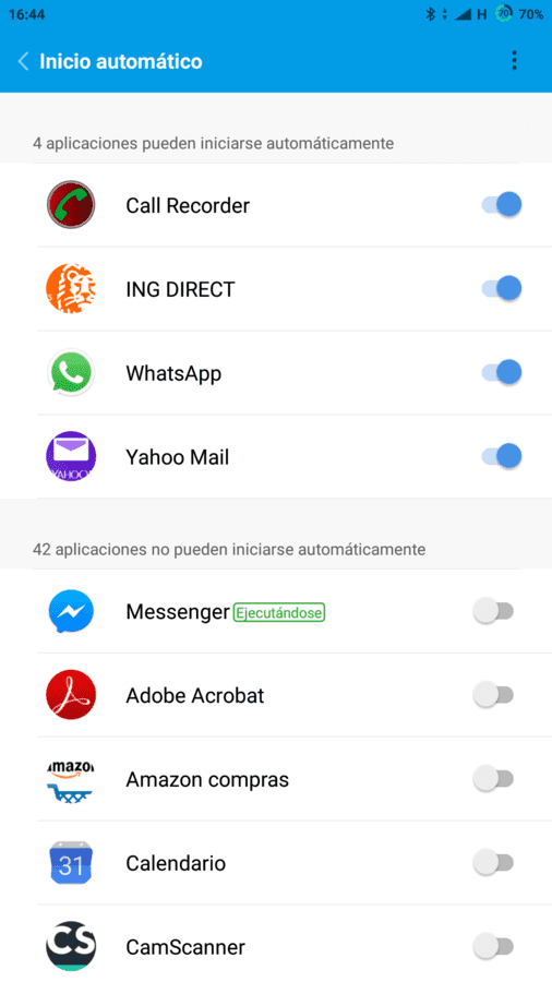

Aparte de seleccionar monedero HCE y en tocar y pagar la ING he tenido que dar permiso de inicio automático a la aplicación de ING y ya he conseguido pagar en Mercadona.:smile:
En febrero me compré un MI5, y en Agosto lo cambié por un NOTE 2. Con el MI5 no tuve demasiados problemas, pero con el NOTE2 conseguí pagar sin problemas por NFC con mi tarjeta de ING hasta la actualización de la versión MIUI 8.5, en que dejó de funcionar.
Siguiendo tu consejo, hoy he probado de pagar de nuevo en una tienda y... eureka, ha funcionado.
