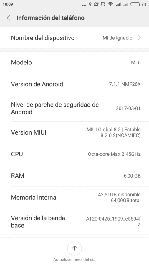

Gracias! He preguntado en el foro MIUI y ahí me decían que la Rom que tengo es un fake. Es la que venía instalada al comprar el teléfono por Aliexpress, y además por lo que yo veo si que es la oficial. En caso de que tengan razón de que es un fake podría venir por allí el problema. ¿Podéis por favor confirmarme si es oficial o si es fake? Adjunto pantallazo, gracias
Pues te han dicho bien. Esa rom no existe, todavía no hay global para este terminal. Estas son las oficiales: enlace. Podrías aguantar con esa hasta que salga la global oficial o liarte la manta a la cabeza y poner la china/inglés o liarte un poco más y desbloquear el bootloader y meter la estable de Xiaomi.eu: enlace.

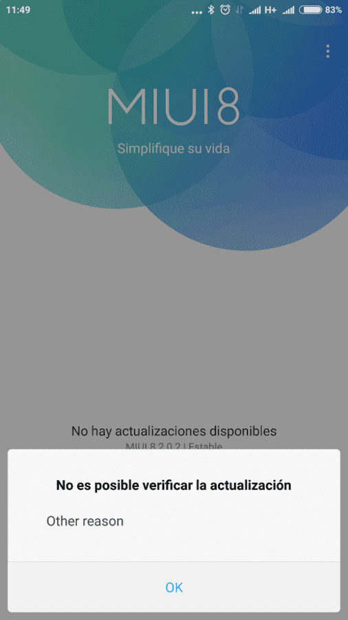

He intentado actualizar, ya he encontrado el Updater, que en mi caso se llama Actualizar. El problema es que me dice que no se ha podido verificar la versión. Adjunto pantallazo. Algún alma caritativa me puede echar un cable con este proceso? Soy bastante novato y estoy bastante perdido. Lo siento ya que debe ser una duda de principiantes.
Pues sólo te quedaría la opción de hacerlo por MIFlash o con PCSuite. Si dices que te sientes novato igual sería mejor esperar a que llegue la global oficial porque estos procesos siempre conllevan riesgo de brick del terminal.
