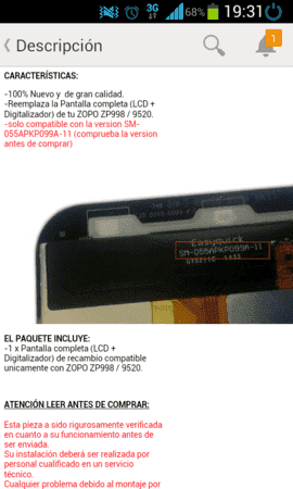

me huelo que tiene que ver algo con el código de la pantalla que pone atrás,parece que hay dos o tres tipos...
SM-055apkp099A -11 que es la que me an mandado y SM-055ANRP019A-11 que es la que yo tenia! :expressionless:

La pantalla funciona perfectamente pero por lo que parece es cosa del codigo de la pantalla, hay dos tipos como dije mas arriba, yo justamente compre la que no me vale y no puedo descambiar por culpa mia y la que ahora tendre que intentar despegar del marco con mucho cuidado... :(

dejo una imagen para que veais que lo del codigo es cierto que no valen todas, le pregunte a un vendedor de ebay que las vende
