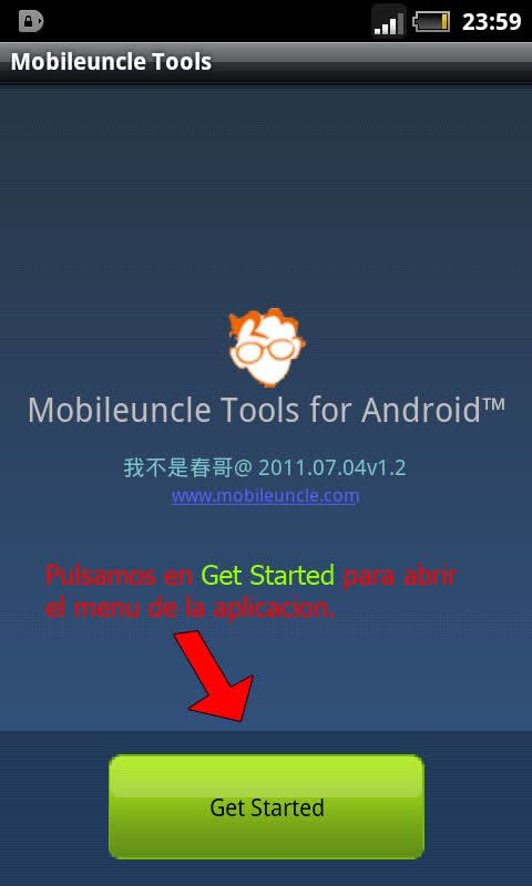

Te copio y pego de otro lado:
Cambiar el recovery con la aplicación Mobile Uncle Tools. Es La opción más sencilla es seguir ESTE TUTORIAL.
1.- La aplicación necesaria la tenemos en este link:
m44tools.apk
2.- Además de la aplicación de Mobileuncle, necesitamos el custom recovery para nuestro dispositivo; y meterlo en la raiz de la tarjeta SD.
Pasos:
Instalamos el la aplicación m44tools.apk, y la ejecutamos:
Bueno este pase es muy tonto, pero por si alguno no sabe donde darle.

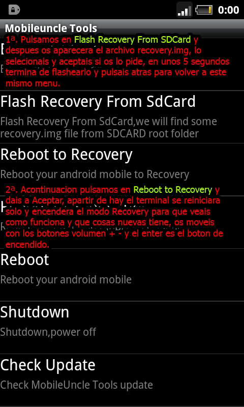

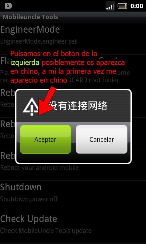

Como os aparecerá seguramente en chino los botones os digo ya que es el de la izquierda.
Apagais, reiciniais en recovery para ver si os lo cambió.
