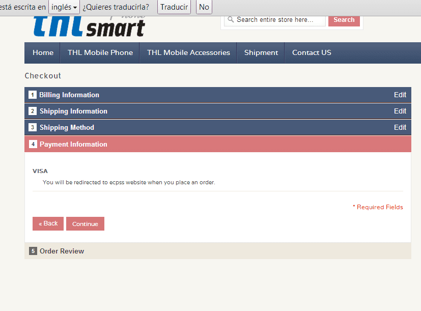

Gracias no te preocupes que igual me has ayudado, mira, intente realizar la compra, pero en el momento en que me preguntan el metodo de pago, solo aparece VISA , no se si estoy mal en algo que no hallo donde esta para pagar con paypal y de hecho acabo de ver que efectivamente en la pagina principal en la parte inferior esta el logo de paypal, mira te dejo una captura.
