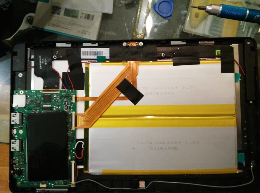

Hola a todos:

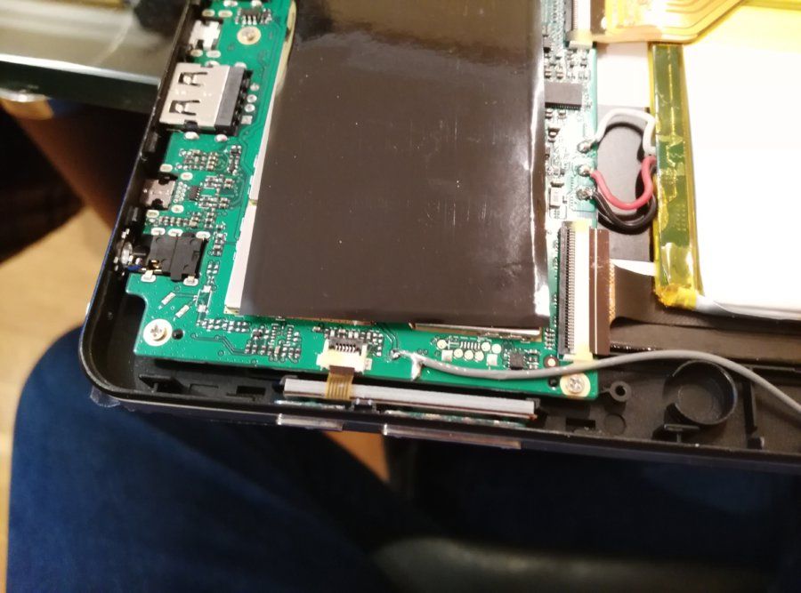

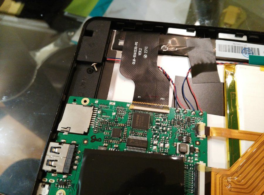

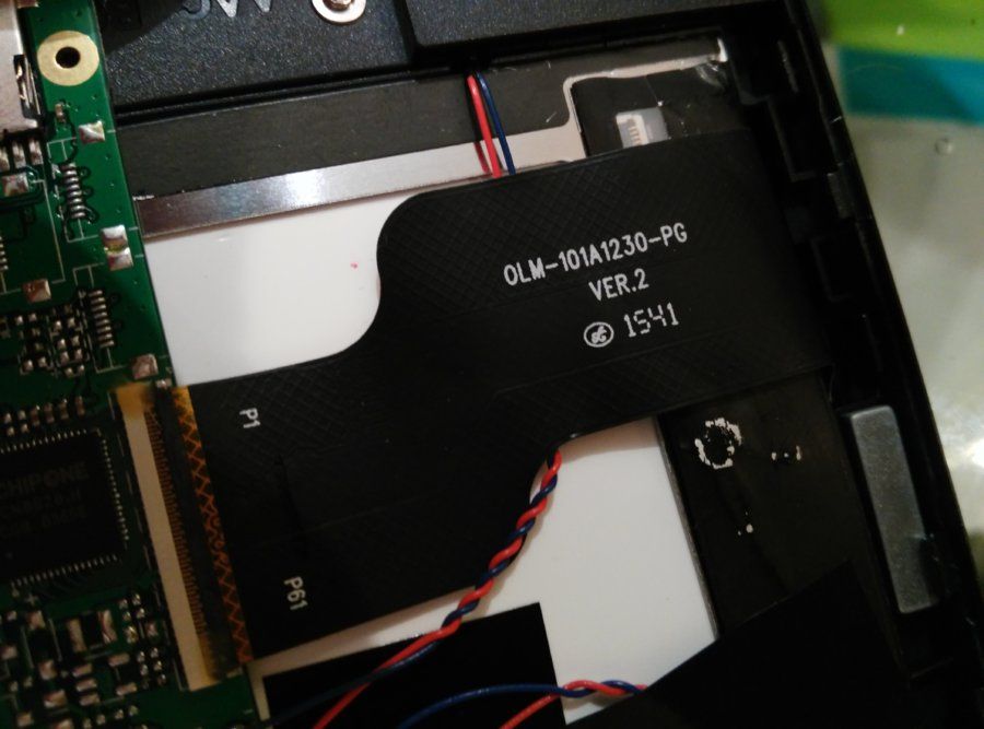

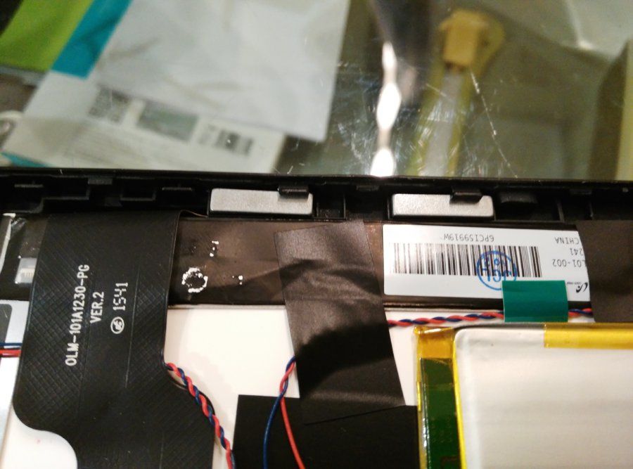

Resulta que una de las chuwi que traje era para mi hermano, y rompio el digitalizador. Otra tablet anterior repare el digitalizador bien, y me anime a cambiar este. COnsegui el repuesto relativamente barato, pero resulta que el digitalizador es parte del chasis, con lo cual tienes que vaciar la caja de la tablet y meter los componentes en otra. Pero he aqui que la chuwi viene pegada y a pesar que puse todo el cuidado del mundo parece que al separar la pantalla del digitalizador me la he cargado. No encuentro repuestos para esta tablet, mas alla de la tapa trasera y el digitalizador. Si alguien sabe donde conseguir una pantalla de repuesto agradeceria la ayuda, o bien una tablet de segunda mano, pondre el anuncio correspondiente en el apartado de compraventa. Os pego las fotos de como esta por dentro. Creo que es de peor reparación que la inves que consegui reparar en su momento. Y esa me costo encontrar el digitalizador y el cable de video.....
Parece que la bateria tiene 3 terminales, y queria buscar un repuesto, ya que parece ser que ya no dura como antes, pero las que veo son de dos terminales....... y no veo nada de chuwi.

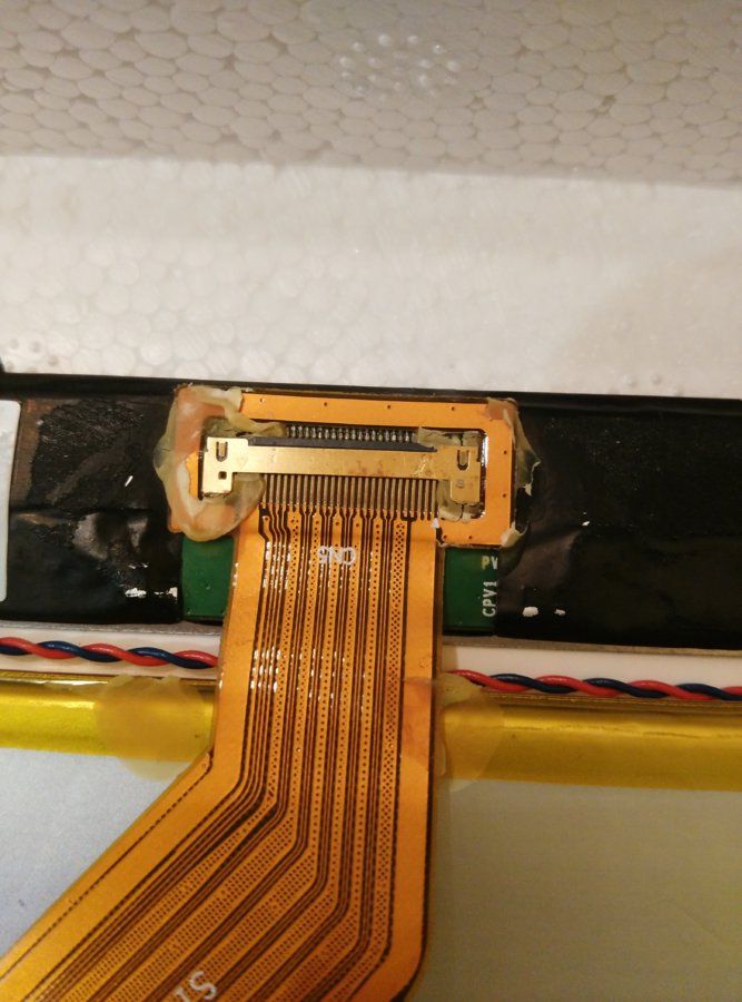

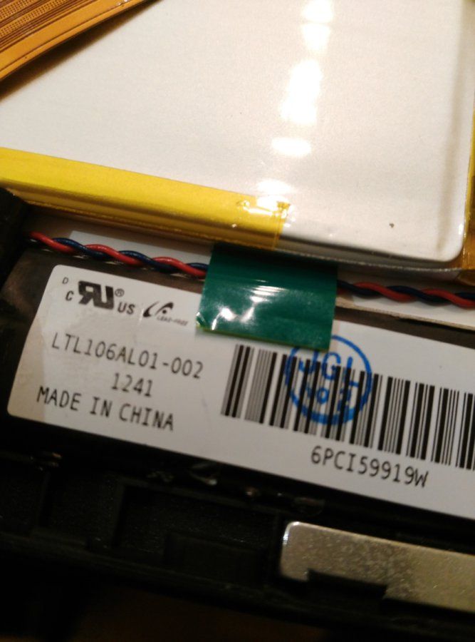

Edito: Parece ser que el panel es compatible o el mismo que la microsoft surface RT 1 ( creo que es el 1516), un samsung LTL106AL01-002. . El cable de conexion esta pegado, cosa mala pa desmontarlo, y parece que rodea el conector, como si las pistas de los lados estuviesen conectadas.

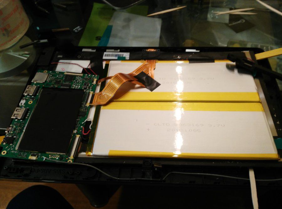

Si algo soy es cabezon, como buen ingeniero, asturiano y tauro, jajajaja, la otra vez tarde meses en encontrar la pantalla del inves, pero lo consegui. Y cuando se rompio el cable de video ( por cierto si desmontais las baterias acordaros de pegarlas con pegamento, sino cuando tengan un impacto se soltaran si mantienen la cola original, y pueden causar graves daños en el interior.) consegui a base de insistir el cable del servicio técnico de inves ( super amables por cierto). El bluboo 4g xfire 1 lo tuve meses en espera hasta que consegui la pantalla lcd. He localizado la pantalla de este con la referencia de surface rt1 1516, y por 23€ viene de camino. He conectado por hdmi la placa a la tele y funciona, luego es cuestion de que ahora no me falle el lcd nuevo. El cable lo he desmontado, solo va pegado y es raro de narices.......... Os ire informando, y si alguien necesita fotos o identificar algun componente aprovechad, que tengo 3 semanas hasta que llegue la pantalla, aunque ultimamente me llega todo en 15 dias........ Por cierto los embellecedores de metal van pegados al plastico. Hay que despegarlos y pegarlos en el nuevo chasis que viene con el digitalizador. Otro consejo general para estas tablets. SI teneis que desmontar los imanes, o por si os caen al abrirla, marcad con un rotulador indeleble la orientación de los imanes, no vaya a ser que al cerrar la tapa despues y acercar el teclado magnetico no pegue bien, al repelerse los polos.........

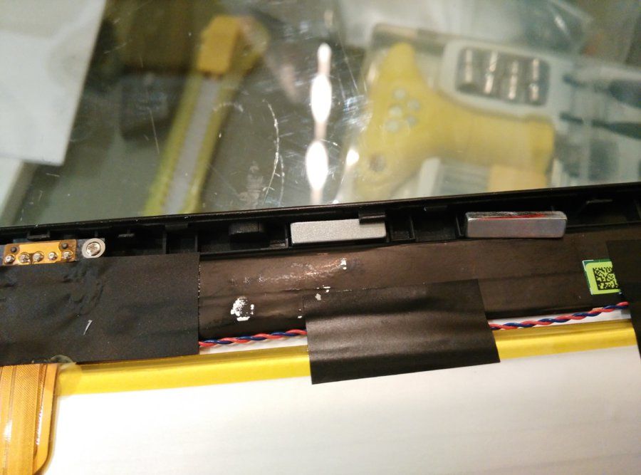

Bueno ya esta reparada. Os comento. La pantalla de la Microsoft surface es la adecuada, como comente en el post anterior. Ojo con la antena, es muy delicada, tener preparado un papel encerado o algo asi, para que no se os pegue a algo y quede rota al despegarlo. A mi se me ha rajado un poco pero parece no tener problemas de recepción. El embellecedor hay que ponerlo en el nuevo chasis, y al despegarlo queda doblado, una pena. La conexion de los cables planos es de pesadilla, a mi me ha costado mucho hacer que coincida bien el del digitalizador. He puesto una gotita de pegamento suave, parecido a como viene de fabrica, para que no se muevan los cables.
