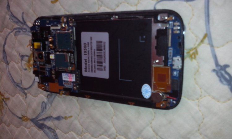

no me ha coincicido,,, pero 90% son iguales todos solo cambian el conector de izq a drch y que tengas que soltar incluso conector de la camara , estoy esperando el recambio para un s2 original al que solo le cambiare la tactil y me va a costar 10 eurs ya que la pantalla la conserva bien y iphone 4 mas de lo mismo...
te dejo enlace para que veas que tengo que hacer:
[DOUBLEPOST=1384559574][/DOUBLEPOST]este creo que es para tu modelo

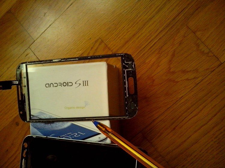

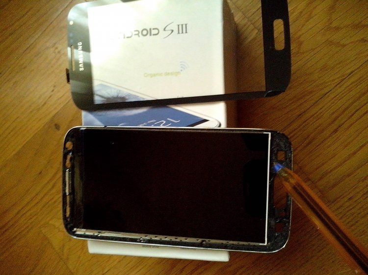

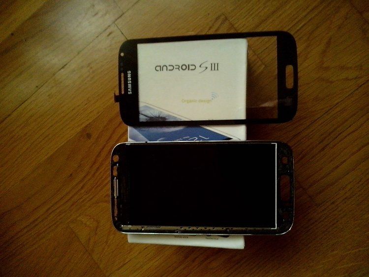

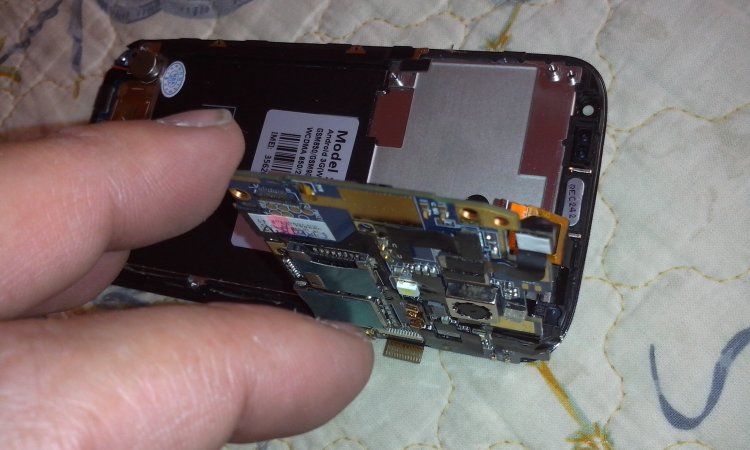

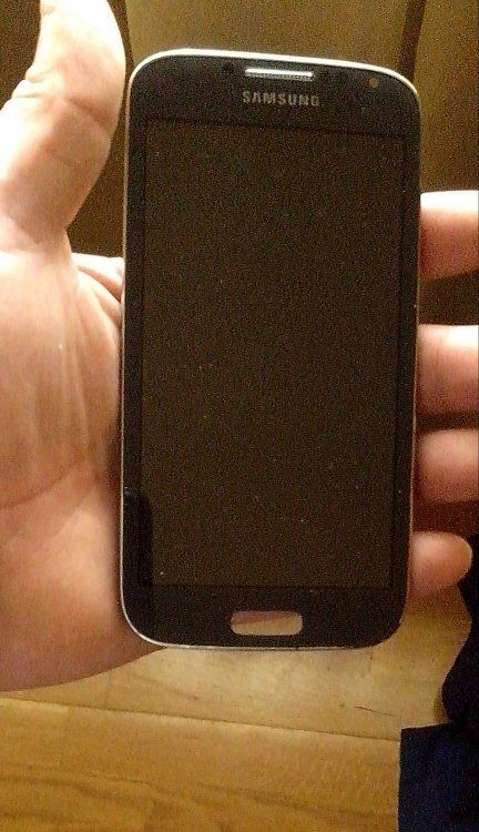

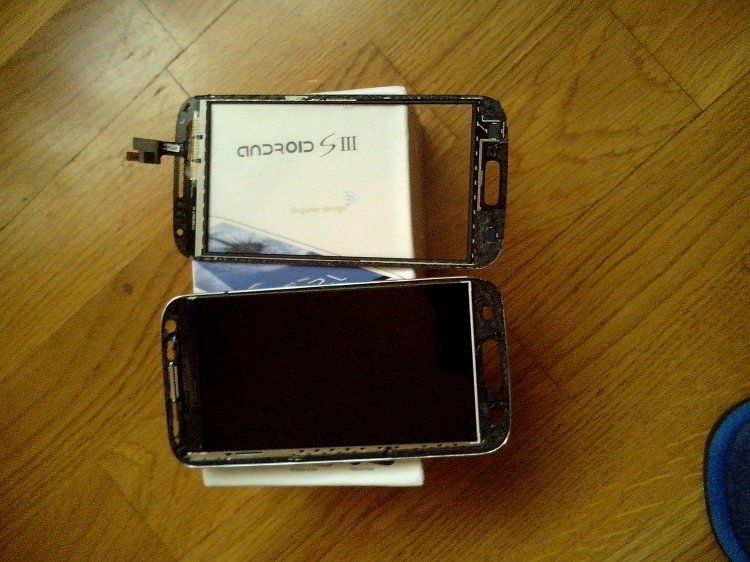

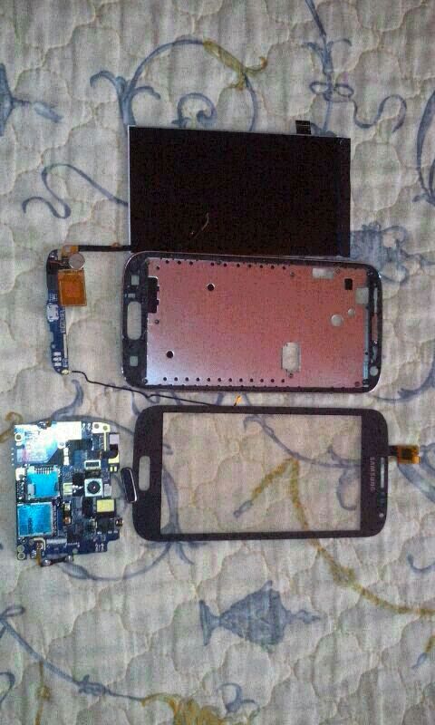

ni muy cerca ni lejos , dos dedos de lejos por ejemplo, lo que hay que conseguir es que poco a poco se caliente el pegamento para que te resulte mas facil sacarla y si es posible entera aunque es rota , si se te hace añicos quedaran restos encima de la pantalla y al limpiarlos podrias rallar la pantalla ,date cuenta que si tocas la pantalla dejaras tus dedos marcados, por eso limpiar pantalla bien antes de poner la tactil, y sobre la cinta de doble cara las tirillas ponlas encima de la carcasa del movil osea te quedaria un movil carcasa + pantalla sin la tactil...pondrias las tirillas en lo que te queda , en este punto daria por hecho movil con pantalla limpia + tirillas en bordes y preparado para el ultimo paso que seria enganchar el conector de la tactil y ya solo quedaria ir bajando la tactil poco a poco hacia su sitio... te voy a poner unas fotos y haber si lo comprendes la parrafada que te puesto... puedo entender que leiendo parece mas lioso que haciendolo ..
donde indico con el boligrafo pondrias las tirillas , pero no tienes por que que perder el pegamento por queda en la carcasa y no en la tactil y con calentar un poquito despues de poner la nueva quizas te pegue bien , he tenido los dos casos...haber si con todo lo explicado y las fotos te ayuden un poco mas...aunque esto es de un clon s4 estos pasos serian para todos los moviles sean clones o no ...
Muchas gracias, en serio, por la currada, aunque el conjunto táctil+LCD viene ya pegado yo diría, no hace falta preocuparse por rallar la pantalla si lo que quiero es sacarlo todo no?
Enviado desde mi ZTE V967S usando Tapatalk 2
asi es te quitas trabajo extra , quitar conectores y poner el kit nuevo y poner conectores y cerrar... guarda la lcd que quitas te podria hacer falta en otra ocasion...[DOUBLEPOST=1384601280][/DOUBLEPOST]https://www.movilesdualsim.com/tema/pantalla-rota.50589/page-2#post-487467

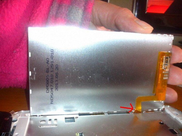

a mi se me cayo pero la pantalla no esta rota .no veo nada salen rayas de colores .si cambio la pantalla valdra
se te ha roto el conector de la pantalla,,,,aunque esta pantalla no sea como la suya fijese en donde esta la fecha si eso tiene un minimo corte devido a una caida
ya es suficiente para que ya sea una vision en negro o coloridos raros a media pantalla etc al final todos los sintomas que tengas tendra el mismo resultado a arreglar oesa reemplazar pantalla y asunto arreglado...
