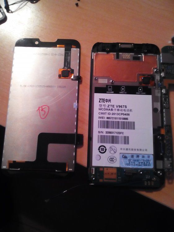

A ver si me echais una mano me ha llegado ya la pantalla.
El pero es que segun el pdf d desmontaje no veo como desmontar mas cosas para que se me quede como el que he pedido.
Lo que he pedido no tiene anclaje para los tornillos y demas... parece que va pegado a la pieza que he pedido, las fajas coinciden pero no se si he pedido lo corecto.... Si se que el vendedor tiene votos positivos por esta pieza y de españoles tb lo que me hace pensar que hay algo q no se hacer....
Alguna idea?
