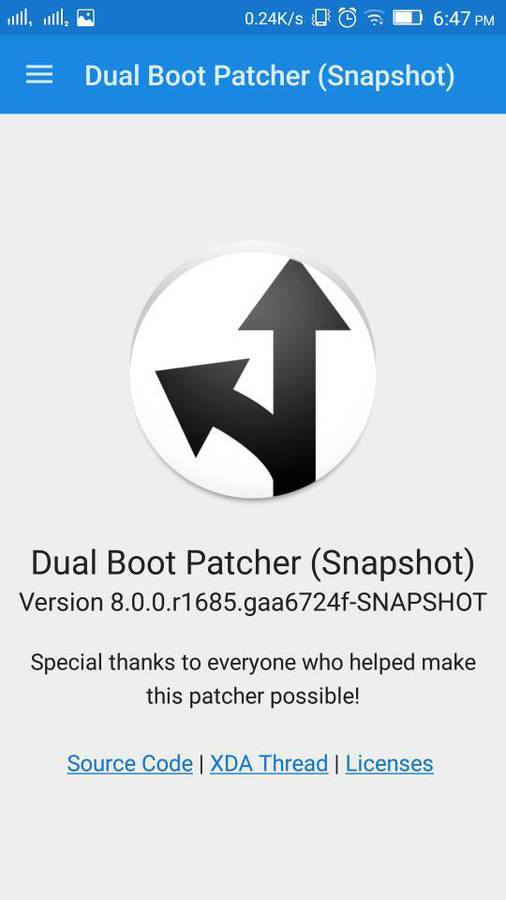

    1. Descargan la app DualBootPatcherAndroid-8.0.0.r1685.gaa6724f-snapshot.apk y el DualBootUtilities-8.0.0.r1685.gaa6724f.zip

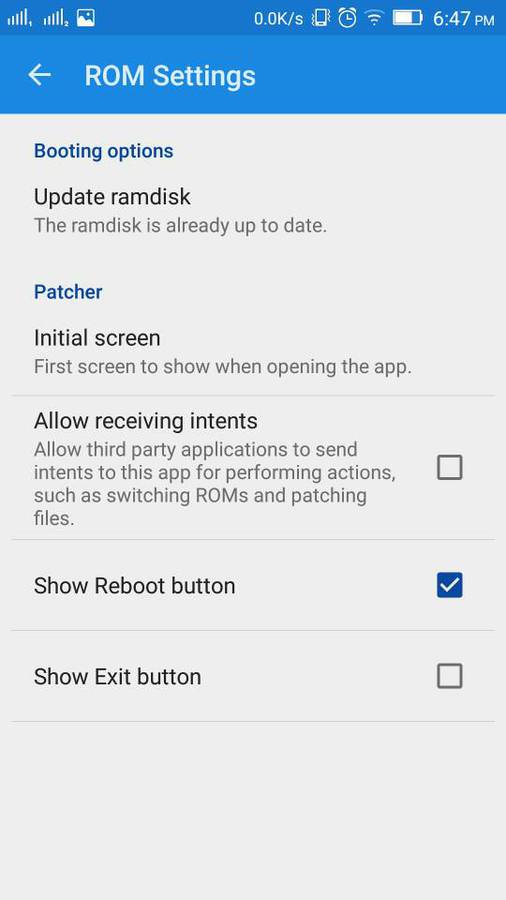

    2. Instalan la app y lo primero que hay que hacer es parchear el ramdisk desde la app Dual BootPatcher en ROM Settings/Botting options, una vez hecho el proceso deberán reiniciar el dispositivo.

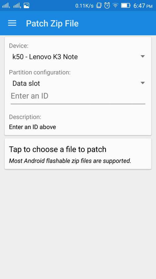

    3. De nuevo en la app Dual Boot Patcher nos vamos a la opción Patch Zip File, ahí en Partition configuration escogeremos la opción Data slot (es la única en la que me funciono) y nos pedirá que nombremos el slot, en mi caso como me instale una ROM Amigo le puse amigo, después daremos click donde dice "tap to choose a file to patch", se nos abrirá un explorador de archivos y procedemos a buscar el .zip con nuestra ROM, para que haga el proceso de parcheado.

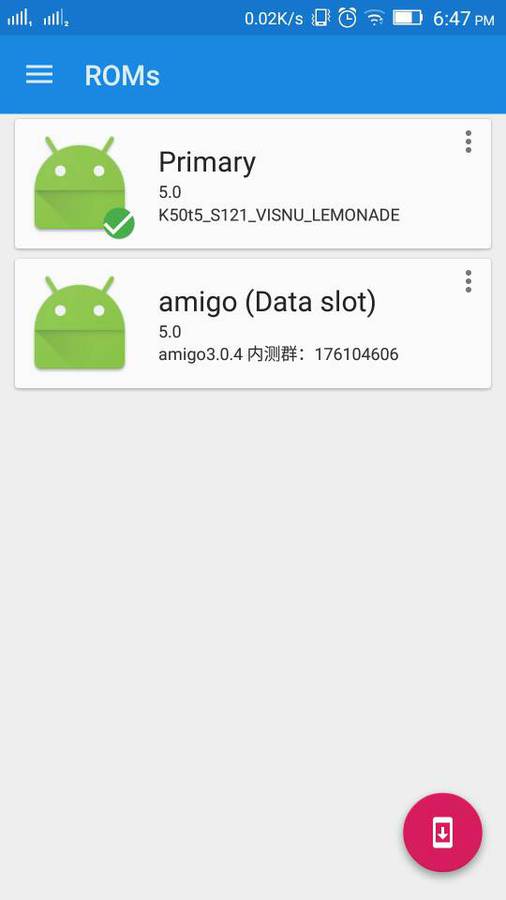

    4. Una vez terminado el preceso de parcheado de nuestra ROM lo que nos falta es instalarla, hay dos maneras, una desde la misma app, para lo cual nos iremos a donde dice ROMs y daremos al simbolo rojo de la esquina inferior derecha, después al signo de mas que sale en la misma posicion, de nuevo se nos abrira el explorador de archivos donde buscaremos el .zip que nos parcho la app y procedemos a instalar.La otra manera es como siempre desde recovery cuidando de flashear la rom que nos parcho la app.
    5. Una vez que termina el proceso, volvemos a el apartado ROMs y ya nos aparecerán las dos roms disponibles, escogemos la que acabamos de instalar y damos reboot desde la app. Iniciara el otro sistema.
