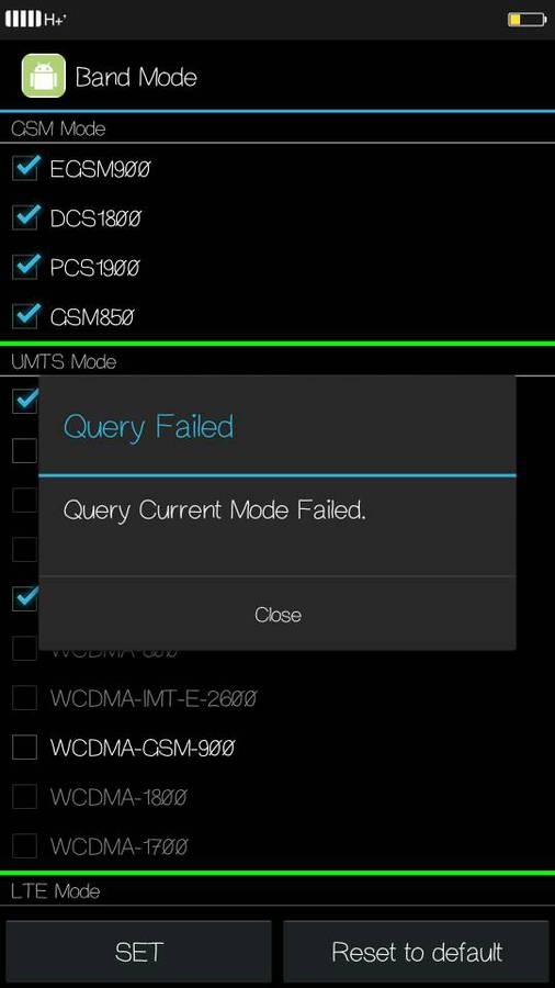

Nada mas entrar en la sim 1:
no se, que significa ese error!!!

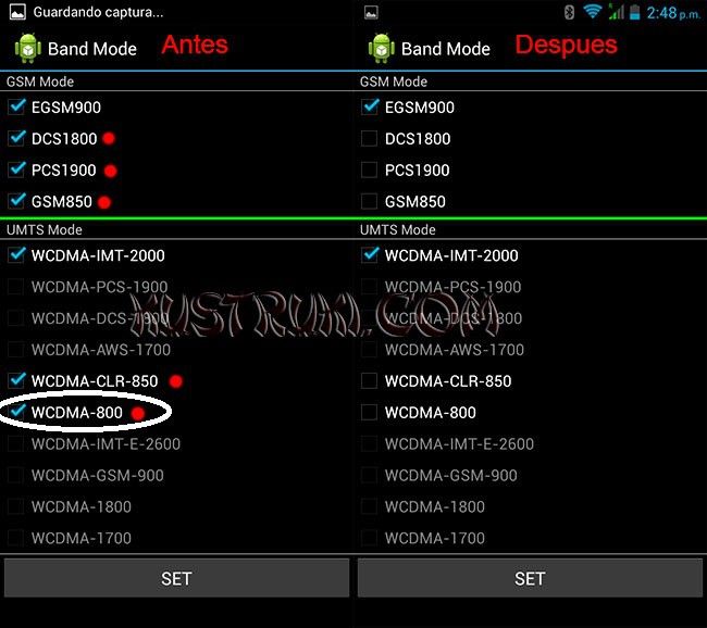

Y en esta imagen que pongo acontinuacion la banda 800 que en el tuto aparece marcada en el mio aparece en gris y sin marcar, vamos doy por echo que no la tiene.
Dejo la configuracion como en la imagen, solo marcando las 2 bandas de la derecha, las que hay mas abajo ni las toco, le doy a "set" y primero de da un error y despues me dice "ok"
Entro de nuevo en la SIM 1 y me salta el mismo error que en la 1 imagen, pero las 2 bandas estan configuradas.
Algun forero, que entienda de esto haber si es normal, o es algun error.....?¿
