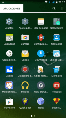

  • Capturas
1.png 2.png 3.png 4.png 5.png 6.png 7.png 8.png 9.png 10.png 11.png Screenshot_2015-05-23-16-56-37.png Screenshot_2015-05-23-16-57-01.png Screenshot_2015-05-23-16-57-08.png Screenshot_2015-05-23-16-57-12.png Screenshot_2015-05-23-16-57-20.png Screenshot_2015-05-23-16-57-40.png Screenshot_2015-05-23-16-57-58.png Screenshot_2015-05-23-17-03-32.png Screenshot_2015-05-23-17-08-53.png Screenshot_2015-05-23-17-09-04.png Screenshot_2015-05-23-17-09-34.png Screenshot_2015-05-23-17-13-33.png

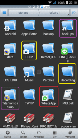

  • Configurar almacenamiento para aprovechar la SD​
1)Desde Ajustes > Almacenamiento elegimos como almacenamiento predeterminado la SD. Debido a las restricciones de Kitkat todo sigue practicamente igual; lo único que cambia es que el almacenamiento de la cámara Stock (fotos y vídeos) y las grabaciones que hacemos con la app "Grabadora de voz" van a la SD externa. Por ejemplo, las capturas (Pictures > Screenshots) siguen yendo al almacenamiento interno.
2) A la ROM le introduje el FIX de la SD. Esto va a permitir el acceso a la SD a las aplicaciones que permitan elegir la ruta de almacenamiento de datos dentro de sus propias opciones.
3)Para el caso de Apps que no dejan elegir donde guardar datos desde sus opciones utilizamos el módulo XinternalSD.
Os subo unas captura de mi SD externa con el almacenamiento predeterminado en SD para que lo veáis un poco más claro:
-Amarillo: Carpetas que se crean tan pronto saco la primera foto con la cámara Stock o hago una grabación de voz si tengo el almacenamiento predeterminado en la SD.
-Morado: Carpetas que utilizan las apps de usuario que permiten elegir la ruta de almacenamiento en sus opciones. Funciona, como es el caso, si tenemos el fix de la sd (platform.xml). En este caso te muestro la ruta de los Backups de Titanium Backup y la ruta de Backups del ES File Explorer. Pero también me funciona para las descargas que hago con mi navegador, etc porque así lo dispuse en las opciones del propio programa.
-Rojo: Carpetas que se crean con el Xposed + Xinternal SD. Lo uso con Whatssap, A Better Camera,... . Supuestamente funcion con apps de sistema pero a mí solo me va con apps de usuario. Si Whatsapp tuviese una opción en el propio programa para elegir la carpeta a donde quieres enviar los datos sería suficiente el fix de Platform.xml (del mismo modo que Titanium o Es File Explorer). Como no tiene esta opción debo usar el XInternalSD. Lo mismo A Better Camera o LINE. En cambio para Camera FV-5 como sí que deja desde sus opciones elegir la SD externa y al tener aplicado el fix, no me hace falta elegirlo en el XInternal SD.
Pantallazos de como configurar el XinternalSD para Whatsapp. El procedimiento es análogo para cualquier otra app de usuario. La traducción no está muy clara. En inglés se ve más claro:

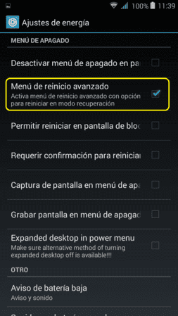

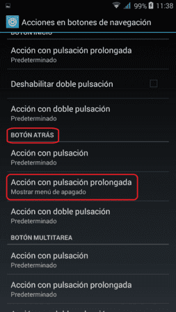

  • Configurar Gravity Box para poner el menú de reinicio avanzado en el botón de retroceso
Uno de los problemas conocidos de esta ROM es la ausencia del menú de reinicio desde el botón de apagado. De ahí la inclusión de la app Quickboot para poder reiniciar sin complicaciones. Una opción que me gusta más es utilizar la combinación Xposed + GravityBox para solventar este contratiempo y además permite prescindir de Quickboot. De paso veremos como configurar GravityBox para acceder al menú de reinicio avazado haciendo una pulsación larga en el botón "atrás".

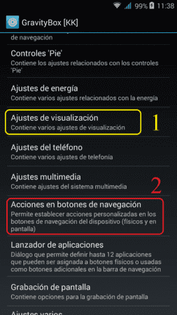

Debemos ejecutar GravityBox y en la pantalla principal vamos a hacer los siguientes pasos:
1)Entramos al menú de Ajustes de visualización y simplemente activamos el menú de reinicio avanzado. Esto ya nos permite tener el menú de reinicio desde el botón power y elegir el tipo de reinicio que queremos.
2) El siguiente paso, como se indica en la captura anterior del menú principal, es ingresar al menú de Acciones en botones de navegación. Una vez dentro y en el submenú perteneciente al botón atrás pulsaremos sobre Acción con pulsación prolongada. Simplemente debemos marcar Mostrar menú de apagado y ya tendremos configurado nuestro menú de apagado avanzado desde el botón atrás.
El resultado será que cada vez que hagamos una pulsación prolongada en este botón se nos desplegará el siguiente menú. Si pulsamos en Reiniciar se despliega el Submenú de reinicio avanzado.

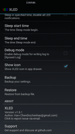

  • Como sacar el máximo partido al LED de notificaciones
Como ya sabéis, una de las ventajas de utilizar Kitkat en nuestro Coolpad es que disponemos de 7 colores en el LED de notificaciones; desgraciadamente, las mayoría de apps no nos permiten elegir el color que queremos en sus notificaciones (la excepción más notable a esto es Whatsapp, que permite elegir el color tanto a nivel individual como para grupos) y aunque algunos sistemas ya permiten elegir por ejemplo el color de notificación para mensajes o llamadas están lejos de la funcionalidad que podemos conseguir con el módulo Xposed del que os voy a hablar: XLED.
Este módulo nos va a permitir asignar el color que queramos, de entre los 7 disponibles, a cualquier app (incluso aquellas que por defecto no tienen), el tiempo de parpadeo del LED, el color de carga de batería así como activarlo y desactivarlo, e incluso establecer un horario de sueño durante el cual no se iluminará el LED.
Para ello, y dando por sentado que ya tenéis el Xposed Framework instalado, buscáis el repositorio desde el menú de Descarga de Xposed o os lo descargáis directamente desde el siguiente enlace:
http://dl-xda.xposed.info/modules/com.haoutil.xposed.xled_v10_489a02.apk

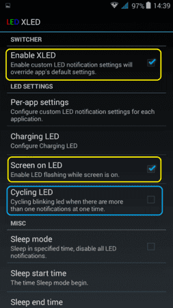

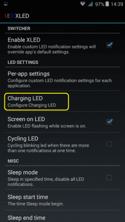

Una vez instalado y activado el módulo pulsamos en el icono y accedemos al menú principal. En él debemos activar las siguientes funciones:
Enable XLED: habilita el programa. Fundamental activarlo.
Screen on LED: Esto nos va a permitir probar el color y tiempo de parpadeo del LED sin apagar la pantalla.

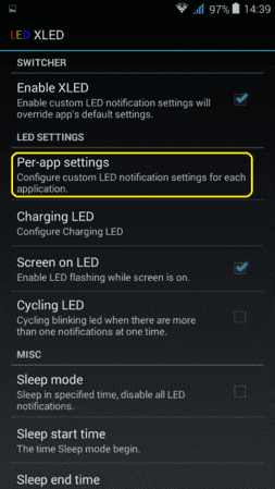

Si nos fijamos en la primera captura podemos observar también los 2 apartados que dan acceso a las funciones principales: Per-app Settings, desde donde configuramos el LED para cada aplicación, y Charging LED que nos permite configurarlo para todos los comportamientos relacionados con la carga de la batería. Si activamos el apartado Cycling LED, cuando nos lleguen notificaciones de distintas apps con distintos colores, el LED parpadeará alternativamente entre los colores asignados.

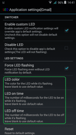

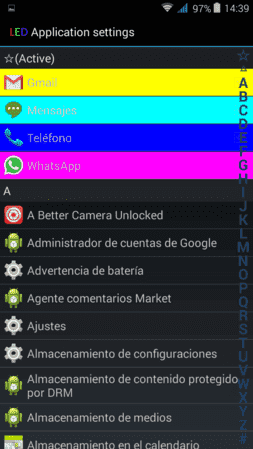

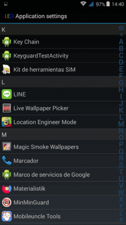

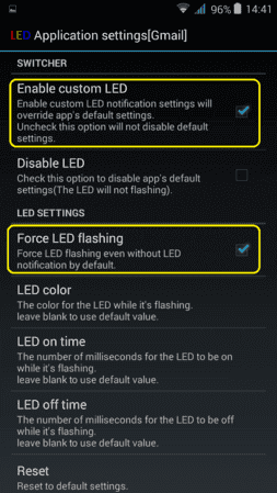

Pues bien, vamos a configurar el LED para nuestras aplicaciones. Para ello pulsamos en el apartado Per-app Settings y automáticamente accedemos a una lista que contiene todas las apps instaladas en nuestro dispositivo. Elegimos la app a la que queramos asignar el color (Gmail, teléfono, mensajes, Line,…).

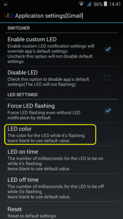

Una vez seleccionada la app que queramos se nos despliega una pantalla en la que debemos activar las siguientes opciones: Enable Custom LED (activar el LED customizado para la app elegida) y Force LED Flashing (en las apps que notifican con LED como Line no tiene mucha importancia pero hay algunas que simplemente notifican en la barra y con esta opción funcionarán con el LED). Vamos, que estas 2 opciones las activaréis siempre para cualquier programa. Podemos ver, dentro del recuadro verde las opciones desde donde vamos a configurar el color y el tiempo de parpadeo.
Pues bien. Para asignar un color a la aplicación elegida pulsamos sobre LED color. Esto nos despliega el menú desde donde vamos a elegir el color. Para ello, y como acertar a ojímetro es imposible, debemos introducir el valor Hexadecimal en el campo habilitado para ello. Los valores por color son los siguientes:
-Rojo: #FFFF0000
-Azul: #FF0000FF
-Verde: #FF00FF00
-Amarillo: #FFFFFF00
-Magenta: #FFFF00FF
-Cyan: #FF00FFFF
-Blanco: #FFFFFFFF

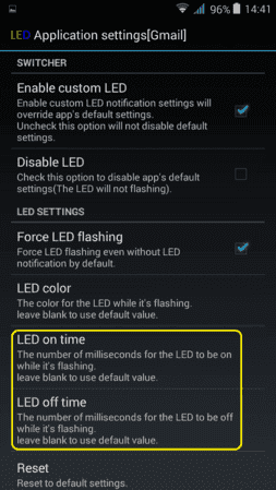

Además vemos dos pestañas. Una de título Test (desde donde probaremos el color asignado así como la velocidad de parpadeo) y otro de título Apply que sirve para asignarle a la app la configuración de LED una vez que nos guste el resultado.

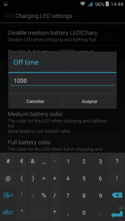

Para asignar las velocidades de parpadeo debemos pulsar sobre los apartados destinados a tal fin: Si pulsamos sobre LED on time accemos a la ventana de configuración del tiemp de encendido. Analogamente, pulsando sobre LED off time accedemos a la misma ventana pero para configurar el tiempo de apagado. Por defecto vienen unos valores de 300 ms de LED encendido y 1000 ms de LED apagado. Son unos valores bastante decentes (yo son los que uso) y el ritmo de parpadeo es bueno. Pero podéis configurar los que vosotros queráis. Si tenéis muchas aplicaciones puede que necesitéis repetir color. Jugando con las velocidades podréis asignar a varias apps el mismo color. Si queréis dejar la velocidad por defecto de vuestro sistema simplemente borráis los valores, los dejáis vacíos y aceptáis.
Una vez configuradas varias apps, desde el menú Per-app Settings podréis ver aquellas que tenéis configuradas así como el color que tienen asignado. En este caso, yo tengo magenta para el Whatsapp. Podría haberlo configurado desde la propia app, pero como me gusta jugar con las velocidades lo he configurado desde aquí. Eso sí, al haberlo hecho de este modo no distingue entre mensajes individuales o de grupos.

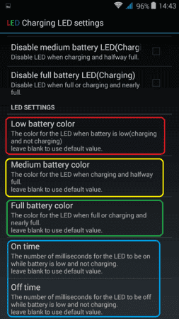

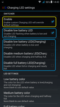

Otra de las funcionalidades de esta app es la de poder configurar aquellos aspectos relacionados con la carga de batería y el LED. Para ello, en el menú principal, pulsamos sobre Charging LED. Al hacerlo accedemos al menú de configuración. Como antes, habilitamos la primera casilla para activar esta función. Justo debajo vemos una panel que pone Disable low Battery LED. Esto desactiva el molesto parpadeo que se produce en muchas ROMs cuando sólo te queda un 15% de carga. Yo lo llevo activado por defecto. Además vemos que podemos activar y desactivar el LED de carga para cada una de las 3 fases de carga. En el caso de esta ROM (y de muchas otras) la carga baja corresponde al rango 0-15 %, la media a 15-90% y la alta (full en este caso) al rango 90-100%.
Justo debajo de este panel se encuentran los LED Settings donde podremos asignar los colores para cada estado de carga así como el tiempo de parpadeo. Ésto se hace del mismo modo que para las aplicaciones así que no me voy a repetir. Con respecto al tiempo de parpadeo, os aconsejo que lo dejéis por defecto, porque supongo que no queréis que parpadee. En la captura os remarco simplemente cada fase de carga con los colores que son habituales en muchas ROMs (rojo, amarillo y verde). En azul, los apartados donde configuramos el tiempo de parpadeo y que os aconsejo que no toquéis, para que el encendido sea constante.

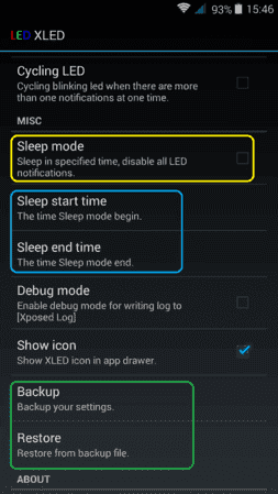

La última función corresponde al Sleep Mode. Este modo sirve para desactivar el parpadeo LED dentro del margen horario que nosotros establezcamos. No tiene ningún misterio. Se activa en la casilla Sleep Mode y en las siguientes establecemos el horario de activación y desactivación de dicho modo.
Además, podemos esconder el icono del cajón de aplicaciones si activamos la casilla Hide Launcher y hacer un backup de nuestra configuración así como restaurarlo desde el propio menú prinicipal.
Como veis,es una aplicación a la que podemos sacar mucho partido. Es gratuita, no queda en segundo plano consumiendo RAM, no hay límite de aplicaciones que asignar y funciona muy bien. Para mí es una aplicación fundamental en todas mis ROMS; espero que a vosotros también os sea de utilidad.

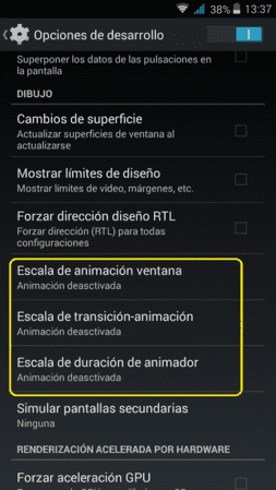

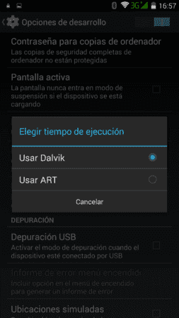

Hola @Forsaken ;
Para los efectos de animación mareante debes ir a Opciones del desarrollo > Dibujo y desactivar los siguientes 3 valores que por defecto están en 1x:
De paso podemos observar como metí una patada a la traducción de la palabra "desactivada" :blush:
