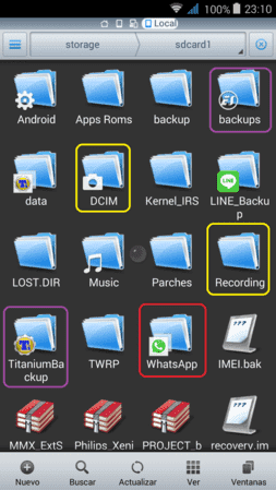

Te subo una captura de mi SD externa con el almacenamiento predeterminado en SD para que lo veas un poco más claro:
-Amarillo: Carpetas que se crean tan pronto saco la primera foto con la cámara Stock o hago una grabación de voz si tengo el almacenamiento predeterminado en la SD.
-Morado: Carpetas que utilizan las apps de usuario que permiten elegir la ruta de almacenamiento en sus opciones. Funciona, como es el caso, si tenemos el fix de la sd (platform.xml). En este caso te muestro la ruta de los Backups de Titanium Backup y la ruta de Backups del ES File Explorer. Pero también me funciona para las descargas que hago con mi navegador, etc porque así lo dispuse en las opciones del propio programa.
-Rojo: Carpetas que se crean con el Xposed + Xinternal SD. Lo uso con Whatssap, A Better Camera,... . Supuestamente funcion con apps de sistema pero a mí solo me va con apps de usuario. Si Whatsapp tuviese una opción en el propio programa para elegir la carpeta a donde quieres enviar los datos sería suficiente el fix de Platform.xml (del mismo modo que Titanium o Es File Explorer). Como no tiene esta opción debo usar el XInternalSD. Lo mismo A Better Camera o LINE. En cambio para Camera FV-5 como sí que deja desde sus opciones elegir la SD externa y al tener aplicado el fix, no me hace falta elegirlo en el XInternal SD.
A ver si el cacao que te acabo de soltar te ha aclara algo.

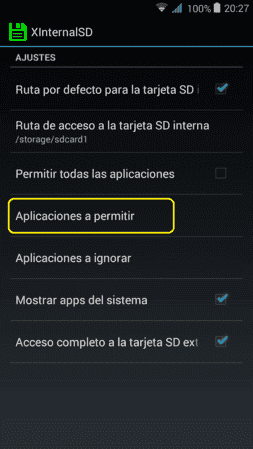

Pantallazos de como configurar el XinternalSD. La traducción no está muy clara. En inglés se ve más claro:
El primer pantallazo es donde se configura. Fíjate que donde pone Ruta de acceso a la tarjeta SD interna ponemos la externa. Los siguientes 2 pantallazos son de A Better Camera y el Whatssap. Si por ejemplo tuviese ahí Google Drive (ahora mismo no lo tengo) todo lo que me descargase desde Google Drive iría a la carpeta Downloads dentro de la SD externa. También tengo la Camara FV-5, y a diferencia de A Better Camera, en esta sí que puedo elegir el almacenamiento desde sus opciones. No necesito incluirla en el XinternalSD
