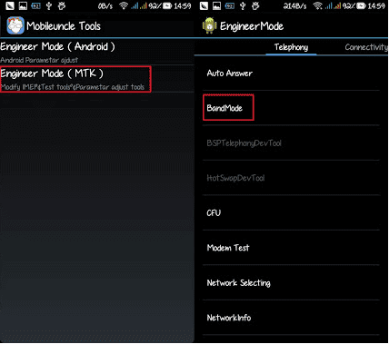

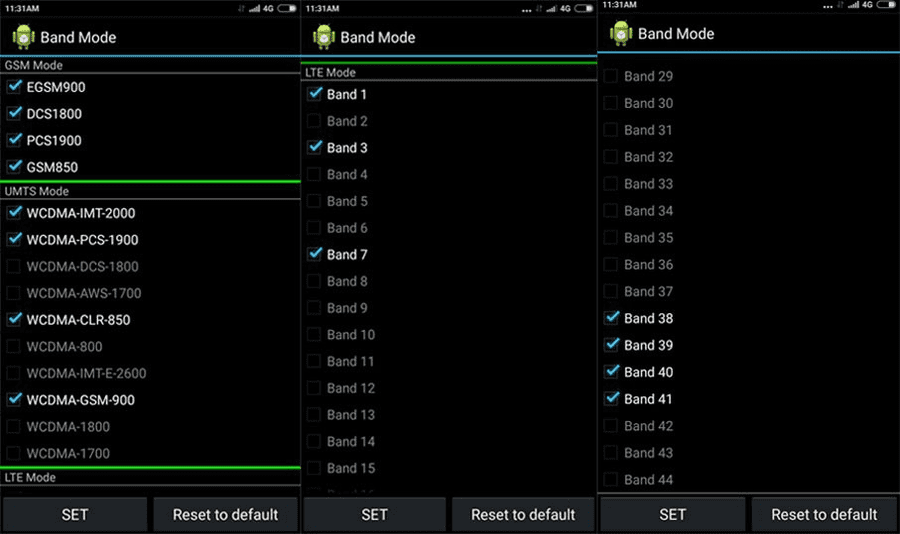

El 1 de septiembre, en XDA empezaron a ampliar información al respecto. NO RECOMIENDO modificar NADA si no se sabe lo que se hace.
No me hago responsable de cualquier problema que pudiera resultar de una mal uso de esta información.
Por lo que comentan, hay que entrar en modo ingeniero para poder ver y/o modificar las bandas activadas en el terminal.
Introducir en el teclado de marcado telefónico el código:
*#*#3646633#*#*
Entrar en "Engineer Mode (MTK)" -> "Bands"
Veremos ya las bandas que tenemos activas y en teoría, podremos activar/desactivar.

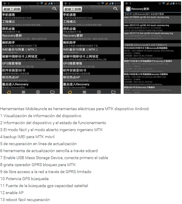

Existe otra forma, más, que es instalando una apk de herramientas (en Chino) que permite hacer muchas otras cosas.
Para poder usar este programa, llamado Mobileuncle MTK Herramientas, hay que ser root, descargarlo e instalarlo desde GooglePlay e ir a "Engineer Mode" -> "Engineer Mode (MTK)" -> "Bands":
Enlace roto eliminado

Creo que tienes razon, con activar las bandas no es suficiente, sino sería muy facil, yo ahora tengo un lenovo a806 , en el mobil uncle me aparecen unas bandas activas (1-3 en lte) ¿?ue pasa que activo la 20 y ya
tengo la de 800? No creo, seria un chollo
*#*#3646633#*#*
De donde has sacado ese mobiluncletools? Joee el que tengo yo viene en un perfecto spanglis, no en chinorri
Todo está en el enlace que puse en el primer posteo. Est TODO del thread de XDA.
http://forum.xda-developers.com/redmi-note-2/help/fdd-lte-baseband-20-800-unlock-t3185833
Con el twrp se saca una copia de la nvram, que es perfecta para restaurar imei y todo lo relativo al tema de comunicaciones.
Sobre el mobileuncle tools es necesario que sea el de 64 bits para que funcione, lo tenéis en distintos hilos de teléfonos con el soc 6752.
