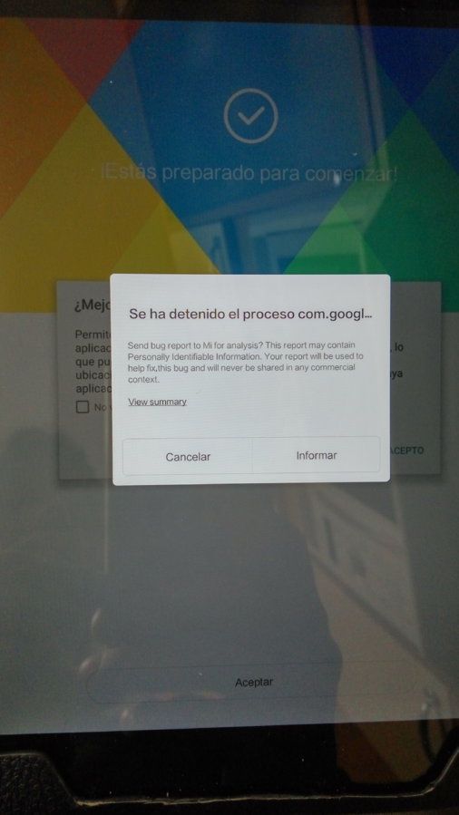

Pues a mi me sigue dando problemas. Ya no me da el error 963 pero me da error en los servicios de google
