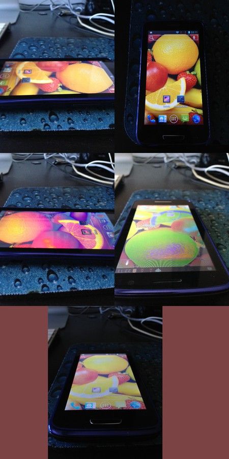

A mi me han llegado dos unidades,uno negro y otro azul: Solo he probado uno de ellos. De momento y para quien son muy contento por el precio.
Así por encima por lo poco que he trasteado
Wifi: Muy bien, alcance igual que un iphone 5, aunque en la misma distacia (la más lejana) carga un poco más lento.
Pantalla: No es IPS, los angulos izquierdo y superior son los que más flojean, aunque tiene buenos colores y buen brillo.
Foto con los Angulos: (En la foto se ve peor que en la realidad, pero es una aproximación y los angulos son extremos, nadie ve el movil así)
Potencia: Antutu de serie, 6781. El navegador web va muy bien, no se ralentiza demasiado. La navegacion entre páginas y widgets perfecta.
Botones: El boton central hay que hacer fuerza de vez en cuando ya que si se pulsa muy flojo no responde.
Altavoz: Volumen normal, no tiene muchos graves pero no distorsiona con los videos de youtube que probe.
Sensores: Lei que a alguien no le giraba, a mi perfecto. Jugué un rato al temple run y navegando.
Market: En chino, pero las aplicaciones buscandolas con su nombre se bajan en el idioma que soporte o tengas en Android. Baje Antutu y Temple Run.
Camara: Normal, ni buena ni mala. Tiene varias opciones, foto paronámica, video, foto normal. Las paronámicas las enlazó bien. En definición y enfoque normal aunque los colores no son muy vivos .
En resumen, por el precio que pagué por el genial.
