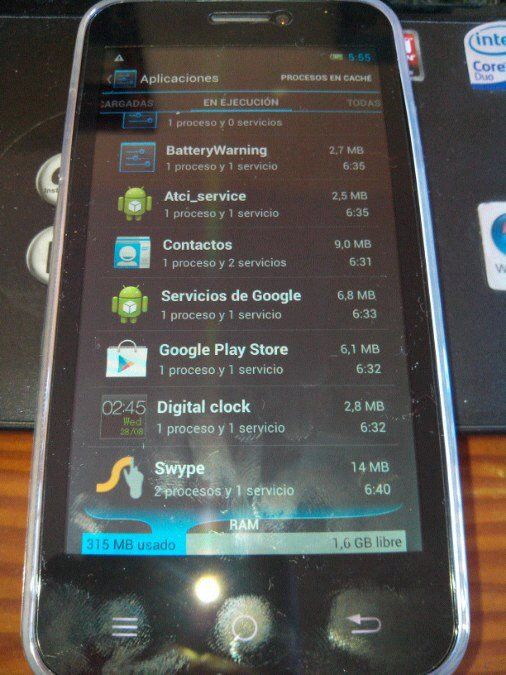

Ya he sacado conclusiones:
He descompilado el settings y he encontrado el timo.
Hay que ir al smali com\android\settings\applications\RunningProcessesView.smali
ir a la línea 712 y se ve
Código:
const-wide/32 v10, 0x20000000
add-long/2addr v10, v3
invoke-static {v8, v10, v11}, Landroid/text/format/Formatter;->formatShortFileSize(Landroid/content/Context;J)Ljava/lang/String;
En esa parte es donde calcula la memoria ram libre y esta parte que he puesto se encarga de sumar 0x20000000 a la memoria libre
Si pasamos 0x20000000 a decimal da 536870912 (bytes). Divido por 1024 para pasarlo a kb (524288 ) y vuelvo a dividir por 1024 para pasarlo a Megabytes, resultado: 512 mb.
CONCLUSIÓN:
Lo que han hecho a tu móvil es modificar el código de la app Settings y la línea 712, que debería ser
Código:
invoke-static {v8, v3, v4}, Landroid/text/format/Formatter;->formatShortFileSize(Landroid/content/Context;J)Ljava/lang/String;
la han cambiado por las 3 líneas que puse al principio.
Para comprobar que estaba en lo cierto cogí el settings de mi cubot gt99 (que tiene 1gb) y en vez de sumarle 0x20000000 le sume 0x40000000 (1gb, el doble)...
Y mira...
Yo no se donde lo compraste, pero posiblemente no sea cosa del vendedor, sino que el timo venga desde el fabricante...
Un saludo

¡Mil gracias, coincity!
Ya me imaginaba que había trampa. Y lo que dices del que me lo vendió es cierto, pues tras ponerme en contacto con él empezó a anunciarlo con 512 de RAM; aunque el perjudicado fui yo ya que por una de las cosas por las que se lo compré a él fue por el GB de RAM que supuestamente traía.

O sea que si las tres líneas de la 712 las cambio por "invoke-static {v8, v3, v4}, Landroid/text/format/Formatter;->formatShortFileSize(Landroid/content/Context;J)Ljava/lang/String;" la RAM mediría lo que tiene que medir y quedaría perfecto, ¿no?
Gracas de nuevo.
Gracas de nuevo.
Si

Lo compré en tienda perfecta .com (las tres palabras van juntas, pero no se pueden poner así en el foro). El vendedor no sabía nada del timo, y cuando yo, que no entendía mucho, me di cuenta ya lo había roteado, tocado la antena del GPS, etc. Sin embargo un amigo pidió 2 como el mío, un mes más tarde, y le llegaron con 1 GB de RAM, funcionando el GPS y sin aplicaciones chinas. En fin, me la envainé al final.
Código:
CONCLUSIÓN:
Código:
Y mira...
