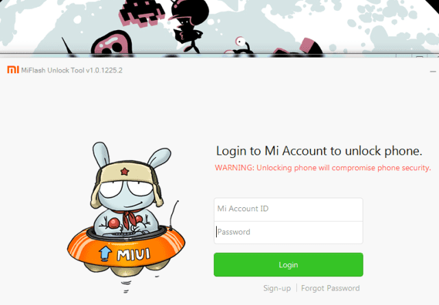

Pues a mi con la versión en ingles de los foros de en.miui no me solicita ningún tipo de captcha:
No estaréis utilizando una versión más antigua? Es posible que de abrirlo y cerrarlo tantas veces(con el ansia viva) puede que os aparezca el captcha?
Un saludo.
Yo lo hice ayer con el de mi hermano, con la versión en inglés y no me pidió nada, sólo usuario y contraseña , todo bien, desbloqueo solicitado.

Sobre tu problema en particular:
Ya he recibido el SMS confirmando la autorización de Xiaomi, he descargado el programa y me he logueado en él, pero se me queda al 50%, ¿Qué hago?
Para que todo salga como es debido primero tienes que hacer estas cosas:
1.- En el móvil, la cuenta miui que debe estar activa (aplicación de la silueta de conejo) debe ser LA MISMA a la que abres en el programa de desbloqueo del bootloader. Por ejemplo: en tu movil te has registrado en miui con el numero +34 666555333 entonces en el programa de desbloqueo del bootlaoder debes entrar con el mail asociado a ese número de teléfono. Eso se puede comprobar y modificar desde pc en i.mi.com
2.- Al arrancar el móvil (y al poner y quitar el modo avión) aparece en las notificaciones un iconito azul pidiendo la activación de la SIM (por parte de Xiaomi, esto es, MI voice [quiere decir que Xiaomi asocie efectivamente y cada vez que se pone y quita el avión o se reinicia el movil lo volverá a hacer] ) En resumen: ponemos y quitamos el modo avión, clicamos en el icono azul de la barra de notificaciones y le decimos a todo que sí.
3.- Entrar en la app del conejito (la que administra la cuenta miui, que también es accesible desde el menú de ajustes), entrar en mi cloud, y poner a algo que sincronice (pasará la parte de arriba de rojo a azul y pasará de poner "sync off" a "sync on"), podeis poner por ejemplo los SMS o lo que queráis.
Espero que quede más claro. Los números no representan un orden de cosas, solo quería separar bien las tres cosas distintas que hay que hacer. "/SPOILER]
Espero que os sea de utilidad.
Un saludo.[/spoiler]

Borrar la cache de vuestro navegador... o mejor entrar en modo incognito y os creais la cuenta.
Ayer despues de varios intentos fallidos, entre en modo incognito o privado y voila desde el ordenador.
