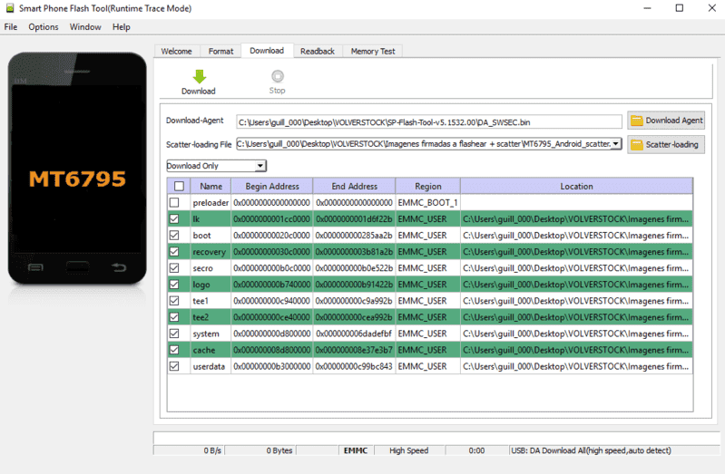

PASO 3: Abrir como administrador el programa flashtools.exe
PASO 4: Tocaremos solo lo siguiente, el zip esta pensado para que no tengáis que tocar casi nada (IMPORTANTE)
A.- Download Agent: DA_SWSEC.bin
B.- Scatter: cargamos el scatter
C.-ver que esta sin marcar CASILLA PRELOADER
TIENE QUE QUEDAR ASÍ:

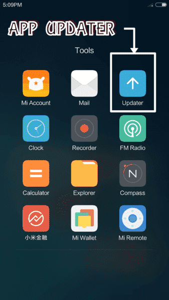

Ahora no tenemos recovery, esta bloqueado, asi como el fastboot, asi que la unica forma de instalarla es mediante la app updater, este es su simbolo

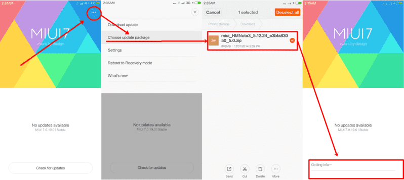

Los pasos son los siguientes:
1.- abrir app updater
2.-pulsar sobre el icono de puntos suspensivos de arriba a la derecha
3.-pulsamos sobre: "Choose updater package"
4.-Navegamos con el explorador que abre la app hasta la ruta donde esta el .zip de la rom y la seleccionamos
Como muestra la imagen:

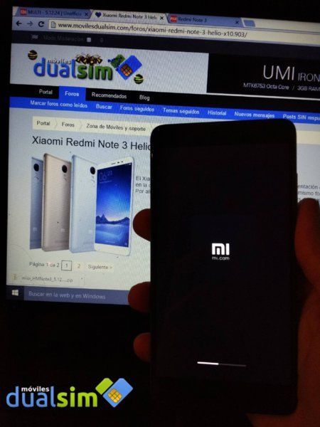

5.- El telefono se reiniciara mostrando la siguiente imagen, puede que tarde un rato, no preocuparse

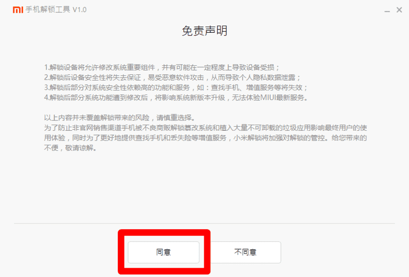

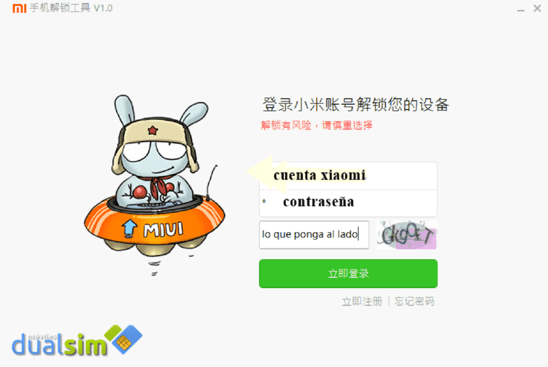

5.-Ejecutamos ( como administrador) el archivo MiFlashUnlock.exe en el pc y saldrá esta ventana. Si sabéis chino como yo no tardaréis en saber que hay que darle al primer botón.
Es evidente...claramente pone que hagas click para desbloquear el bootloader...:smirk:
Al texto de arriba ni caso... es un fragmento del quijote, traduzco:
En un lugar de la Mancha, de cuyo nombre no quiero acordar-me, no ha mucho tiempo que vivía un hidalgo de los de lanza en astillero, adarga antigua, rocín flaco y galgo corredor. Una olla de algo más vaca que carnero, salpicón las más noches, duelos y quebrantos los sábados, lantejas los viernes, algún palomino de añadidura los domingos, consumían las tres partes de su hacienda.
6.-Nos abrira una segunda ventana, donde devemos introducir la cuenta de xiaomi
