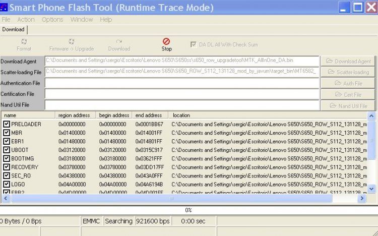

Bueno, pues he conseguido meter los drivers en el windows XP PRO del trabajo. Al menos me da como que se instalaron correctamente.
Pues sigo los pasos y lleva unos 15 minutos el flashtool sin hacer nada, con lo de "searching" debajo. No sé si hago algo mal.
Os pongo un pantallazo. A ver si alguno me puede echar un cable...
Gracias por adelantado

Por fiiiiiiiin. Conseguí instalar los drivers y luego ya fue todo más o menos rodado.
Voy a intentar explicaros un poco cómo lo he hecho.
He desinstalado todo lo que había instalado de usb de mediatek con el usbdeview.
Paso 1 de este tutorial http://forum.xda-developers.com/showthread.php?t=2206421
Me he descargado los drivers http://www.mediafire.com/download/xhij9s0q6bfj8q4/usb_driver_MT65xx_Android_cepnoloji.rar. Y la he descomprimido en el escritorio
He abierto el administrador de dispositivos y he conectado el móvil sin batería al puerto usb. Hay que estar atento porque sólo está poco rato. Le he clickado a propiedades cuando sale lo de MT65XX Preloader. Luego a la pestaña controlador y allí actualizar controlador.
Sale una ventana con dos opciones: Buscar automáticamente o manual. Yo he escogido la manual. Y luego pinchas examinar y escoges la carpeta
Escritorio\usb_driver_MT65xx_Android_cepnoloji\usb_driver
Y le das a siguiente y ya me ha puesto que tenía el software más actual disponible (algo así, no me acuerdo)
Como apreciación a lo que ha puesto @SKORPIO en su tutorial. No sé por qué, pero a mi me ha ido con firmware upgrade. A saber.
Espero que a alguno le haya valido.
