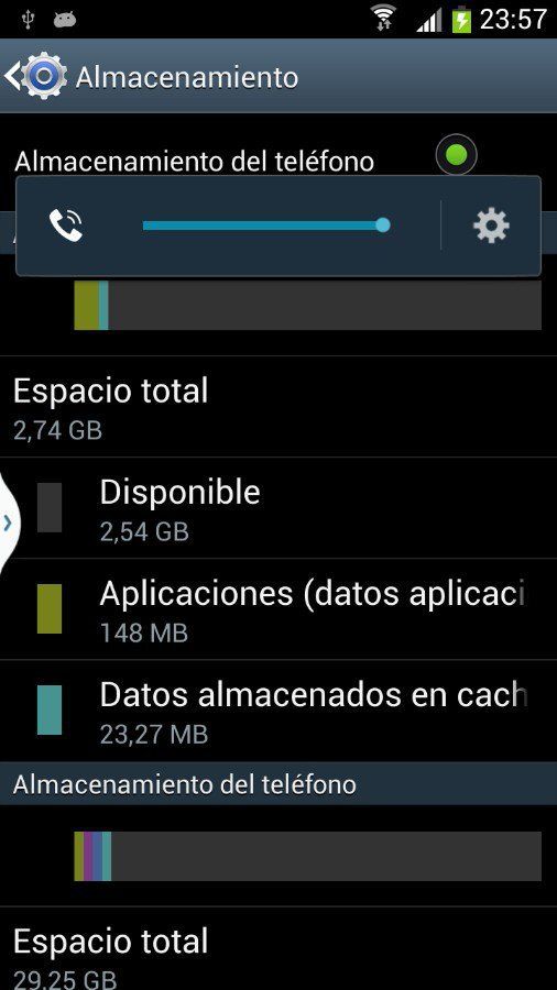

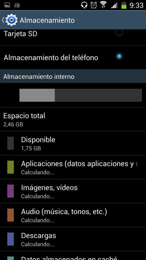

Claro. Pero con el parche te desaparece la interna y te queda la sd como almacenamiento del teléfono.
Datos datos necesito más datos
Fíjate con el parche la primera y sin el parche la segunda
