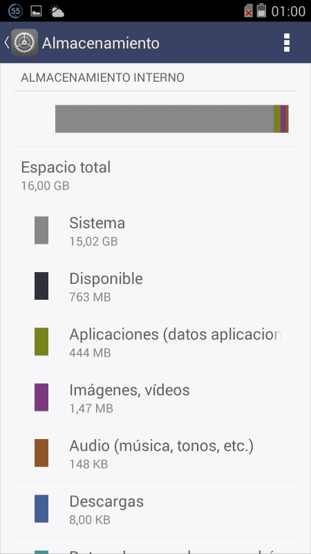

Lo acabo de recibir. Impresionante lo mires por donde lo mires.
Pero tengo un problema con el almacenamiento:
Solo me aparecen 700mb libres. Me puedes mirar @vilicitano si a tí te pasa lo mismo?

El sistema no puede ocuparte 15 gigas, ni windows 7 ocupa eso...
Debe ser un bug de la ROM.

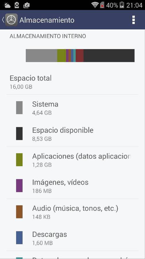

Solucionado!
Estaba ya mirando como entrar al recovery via flash tool, tenia descargadas como 2 rom en kit kat y otra en lollipop para ir probando y......de la manera mas sencilla lo he solucionado.
He ido a ajustes/copia de seguridad/borrar telefono, y borrar todo. Ahora ya tengo 11,01gb disponibles.....menuda diferencia.
Si a algun afortunado usuario le pasa ya sabe que no se complique, conforme le llegue si ve algo raro, hard reset.

Pues lo que te dije, reset en copias de seguridad, hace un flasheo blando y a correr. Me alegro!!!
Vale, el comentario que te puse respecto a eso no aparece porque se han movido los hilos....
Si se ve que lo puse en el lugar equivocado pero aqui esta mejor, pues puede que a alguien más le pase. Miré en xda y al parecer es un fallo de una rom en concreto, pero al reestablecer se soluciona.
