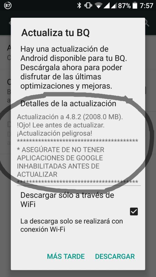

tengo un bq m5 hace 1 año, y llevo 3 o 4 meses con unos problemas.
de vez en cuando me sale errores de que las aplicaciones se cierran o que por ejemplo el sim contactc no funciona y a de cerrarse, y cuando voy a la agenda , me tarda un monton en slir la agenda.
no lo tengo actualizado a la ultima rom , porque me pone que puede ser peligrosa....( no entiendo)
hay alguien que me pueda ayudar.?

Dónde pone que una actualización oficial es peligrosa??
Debes actualizar a la última versión y luego, comprobar que tal funciona.

Es lo que pone. La verdad no se como agregar foto..... Desde el móvil... Tengo una captura de pantalla
[DOUBLEPOST=1502171867][/DOUBLEPOST]Aqui teneis la foto

Es una actualización oficial. Lo que quiere decir es que guardes todo lo importante en tu pc o donde sea (fotos, documentos, etc...) por que una vez actualizado te quedará como acabado de comprar.
Sigues en Lollipop?
