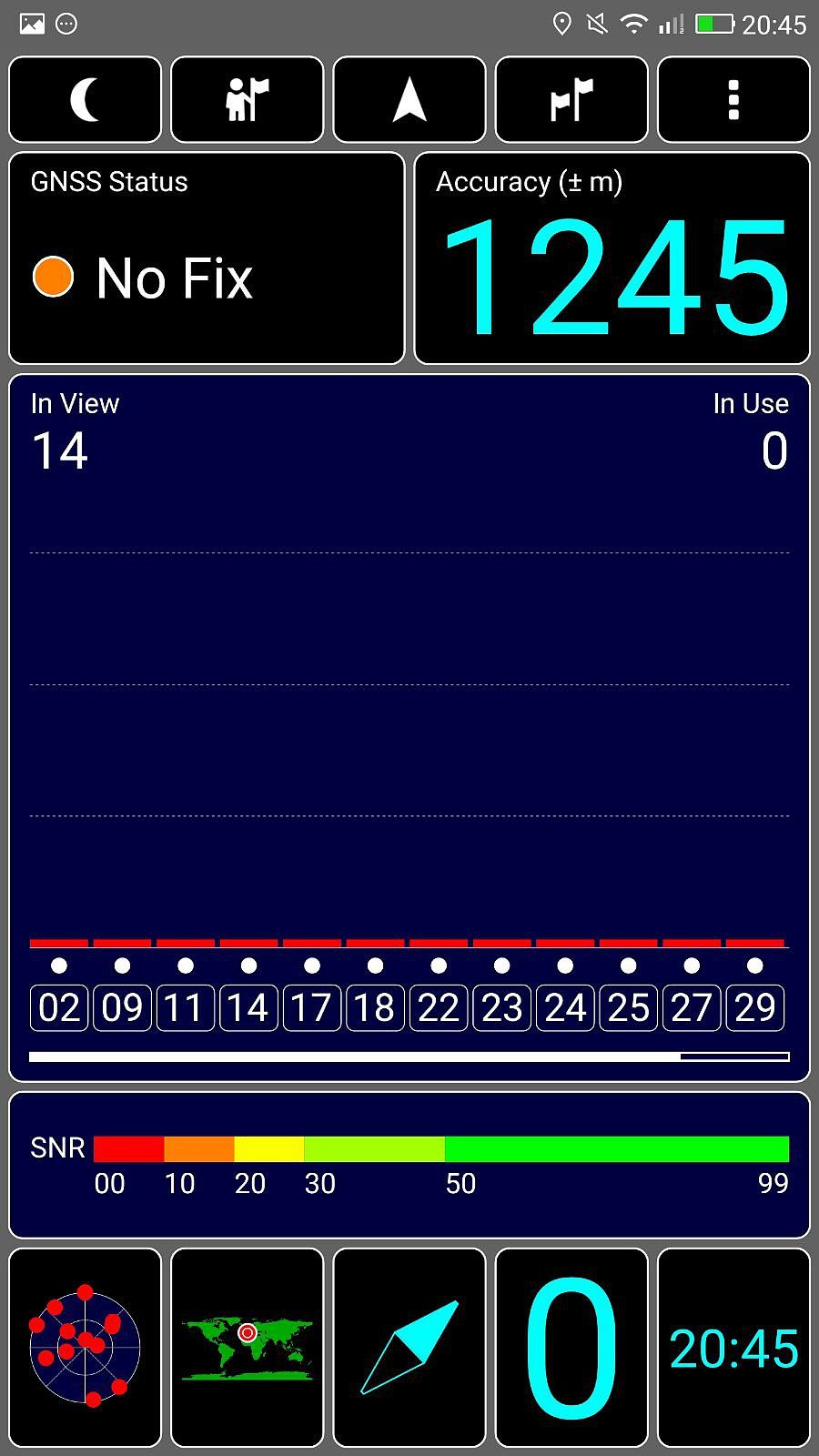

Hola a todos, desde hace unos días a mi movil no le funciona el gps. Al ver que no me funcionaba de ninguna de las maneras he optado por instalar la rom liteada de chedu, haciendo todos los wipes, una instalación limpia vaya.
El problema sigue y no se soluciona, he probado programas como gps fix, gps status, luego gps test para mirar si coge satelites y nada de nada.
En la aplicacion de gps test me salen como 20 satelites y todos en rojo, esto en la calle a cielo abierto.
La app de gps status me coge ubicación con un error de 1,5km.
https://fotos.subefotos.com/089c659b92e3260138834ff80d05f64do.jpg
Alguna solución?
Miedo me da que tenga el gps o algo del movil jodido.

Ese problema también lo tengo, hay veces que reiniciando el terminal funciona
A mi me paso hace un par de días. El GPS no funcionaba fino y nunca me había pasado. Llevó la liteada de Chedu. Hace unos días cambie la pantalla y ahora llevo puesta la funda de plástico, no se si sera por eso.
El tema es que hay por el foro un hilo sobre esto, y Chedu puso un fichero zip parcheable por TWRP y con Gps.conf dentro. Instale el fichero y reinicie y las siguientes pruebas fueron correctas, el GPS volvía a funcionar correctamente, mejor que antes diría yo.

[DOUBLEPOST=1484461457][/DOUBLEPOST]Puede ser por el cambio de la pantalla o la funda. Te lo digo porque siempre ha ido muy bien el GPS y desde que se rompió la pantalla, está con ese problema

Instalate el parche que he dicho y prueba de nuevo.
nada, el telefono sigue igual.
Gracias a todos, al final he decidido vender el telefono para comprarme otro.
Algo que no estaría de más tampoco, sería flashear unas gapps más recientes. Normalmente, los servicios de google se suelen actualizar en segundo plano. Pero si, por lo que sea esa actualización no ha saltado, la localización puede fallar en widgets, maps, etc

Lo hice también y nada :/
Yo tambien puse el parche y nada, hay veces que lo coge enseguida y otras puede tardar media hora. Creo que el problema viene por el cambio de la pantalla

Yo el movil lo tenia nuevo, y de un día a otro empezó a fallar. Casualmente empezó a fallar cuando me compré un soporte magnético para poner el movil en el coche, a partir de eso empezó a fallar.
hace 2 semanas me dejo de andar el gps, me aparecio un malware, hace un tiempo, lo pude borrar (no se si tendra que ver o no) y ahora quiero usar el gps y nada.
cambie el gps.config por uno que saque de xda pero tamoco fuciono, tengo la cuoco 11s.
que hago vuelvo a instalar la rom haciendo un wipe?
