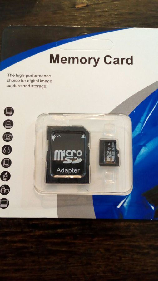

me acaba de llegar, 128 gigas, hasta el momento anda exelente, tenes instalada la nueva rom??? si no es asi hacelo y se solucionan varios bugs
Bueno Lydia, me terminó pasando lo mismo, tuve que sacar la memoria SD, tenia conflictos con la musica, camara, etc, no pude solucionarlos, si la SD está en el telefono éste no anda igual, ahora que ya no está volvió a ser el P8000, anda joya con la nueva rom, peeeero, se me va acabando el espacio interno :tired:, espero alguna actualizacion solucione éste problema
Tu sd de 128GB me pinta a fake...a ver si va a ser que la SD no tiene 128GB y no tiene nada que ver con el movil...
me queres decir que la SD está dañada?, se la regalé a mi sobrino que hace fotografia para su camara Nikon y te comento que le anda exelente, hay conflicto de comunicacion entre el terminal y la SD, eso está claro, probe otra SD de 8G y me sucede lo mismo, asi que a esperar un parche
Ni idea, ya me lo contarás con el tiempo, pero he visto esa marca anunciada en ebay y aliexpress y muchos de los comentarios reportan que la capacidad no es real o que la tarjeta no cumple las especificaciones. La compraste allí?
