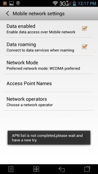

Hola que tal chicos tengo un problema al intentar configurar mi apn T_T me podrian ayudar ?
Debes indicar qué operador de telefonía tienes para que alguien te pueda ayudar.
Te falta algún dato del APN y por ello te da error.

la operadora es DIGITEL venezuela :(
[DOUBLEPOST=1416819164][/DOUBLEPOST]intento editar el apns-conf.xml pero el tlf me lo deniega .. alguna aplicación que me permita modificar eso ? o estaría en alguna opción del tlf ? si pueden ayudarme seria de gran ayuda :$ gracias
