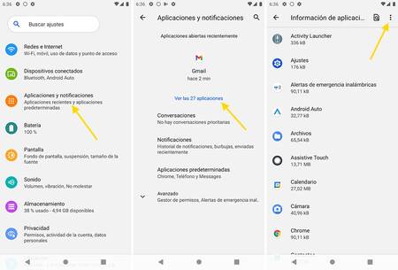

  • Entra en los ajustes de Android
  • Toca en Aplicaciones y notificaciones u opción equivalente
  • Toca en Ver todas las aplicaciones

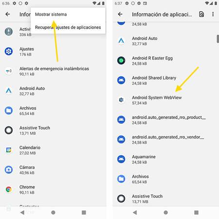

  • Toca en el botón del menú ⋮ en la esquina superior
  • En el menú que se muestra, toca en Mostrar sistema o Mostrar aplicaciones del sistema (el texto exacto puede variar)
  • Busca en la lista la aplicación Android System WebView. En ocasiones tendrás un buscador para ayudarte en la parte superior.

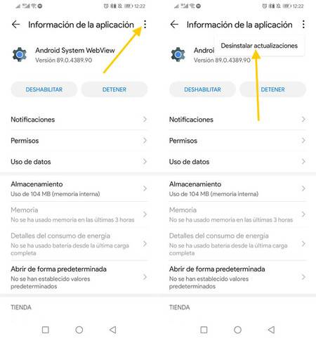

  • En la vista de información de la aplicación, pulsa el botón de menú ⋮
  • Elige Desinstalar actualizaciones
  • Acepta la ventana de confirmación
