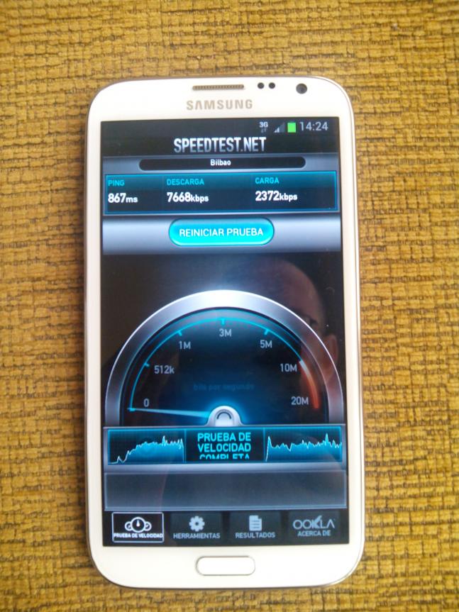

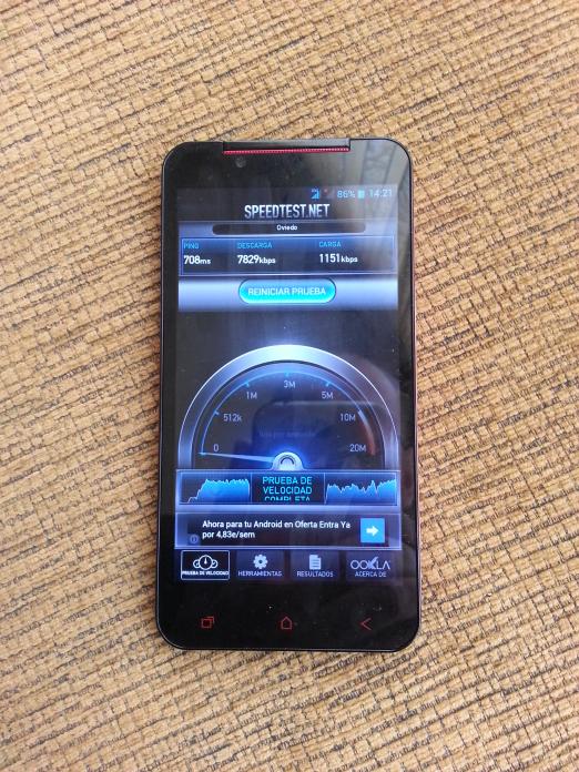

Aunque yo no tenia problemas he probado a instalar el parche de Zopo y el resultado ha sido que ha mejorado el 3G, en zonas de interior y poca cobertura donde antes le costaba enganchar 3G ahora lo hace mejor.
En alguna zona que tenia ya controlada donde antes un test de velocidad con el Note 2 me da sobre 3000 y con el MIZ Z2 sobre 1000, ahora andan los 2 parecidos (pruebas hechas en los 2 con SIm de tuenti).
Si me dices cual es el programa puedo comprobarlo con el mio y pepephone... al menos por orientarme.
Gracias @jm_tote, pero no es necesario, los test de velocidad los estaba haciendo solo para comprobar en un mismo sitio que velocidad daba el Note 2 y el MIZ, para ver si conseguia localizar fallos en el 3G del MIZ Z2. Siempre dan parecidos, usando SIMs de la misma compañia, salvo algunas zonas concretas, dentro de la oficina y de casa, en las que el Note 2 siempre daba bastante mas, despues del parche tambien se igualan en esas zonas, osea que mi conclusion es que el parche si ha mejorado el funcionamiento del 3G.
La app que uso es speedtest, pero como te digo por mi no es necesario que hagas pruebas, no las hacia para ver cual era el rendimiento del 3G del MIZ Z2, sino para ver, a igualdad de cobertura y con la misma compañia, como se comportaba frente a un telefono probado y reprobado como el Samsung, sobre todo para ver si en alguna ocasion el Samsung conectaba en 3G y el MIZ no, y el MIZ Z2 no salia mal parado y despues del parche se ha igualado aun mas, y para muestra un boton.
