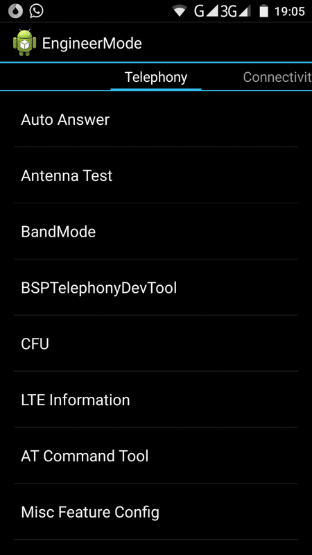

Entramos en modo ingeniero marcando en el teléfono *#*#3646633#*#*, como si fuera una llamada ;-)
aparecerá esto

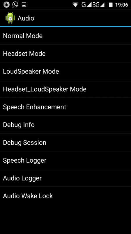

Entramos en audio y nos aparece
subirimagenes
Headset mode
sube fotos

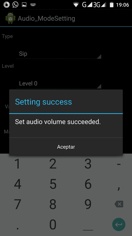

En los números de abajo ponemos el máximo 160, yo lo encontré puesto a 110, lo de arriba no me parecía que afectara demasiado al volumen así que no lo toqué, le das a set y sale esto
subir imagenes
Es recomendable estar escuchando música mientras se hace todo el proceso, así aprecias la subida que hace el sonido y a lo mejor hay gente que no necesita ponerlo al tope.
