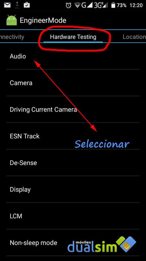

Entrar en modo ingeniero:
Vamos al marcador del teléfono y tecleamos: *#*#3646633#*#* y se abrirá el modo ingeniero MTK
Nota: Para entrar también podemos bajar alguna apk de la store, pero como veis es fácil entrar.
Se abre el modo ingeniero
Tenemos que ir a la pestaña "Hardware testing" y seleccionar "Audio"

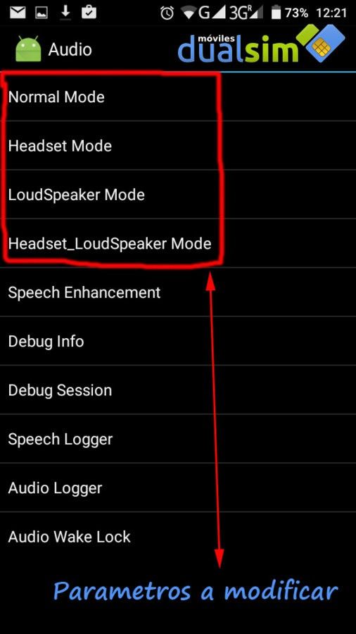

Nos saldrán las opciones de Audio.
Os dejo las opciones relativas a subir el volumen. Tenemos 4 opciones, pero la que controla el tema del auricular es "Headset Mode". Lo marcamos.

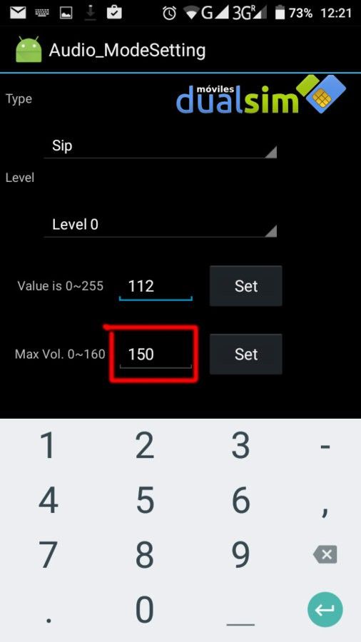

Nos saldrá la siguiente pantalla, el valor que veis en el recuadro rojo, viene por defecto en 124 y como veis soporta hasta 160. Yo le he marcado 150, para no llevarlo al limite.
Marcamos 150 y apretamos al "Set" de su derecha.
Salimos y reiniciamos el terminal para que cargue el nuevo valor.
