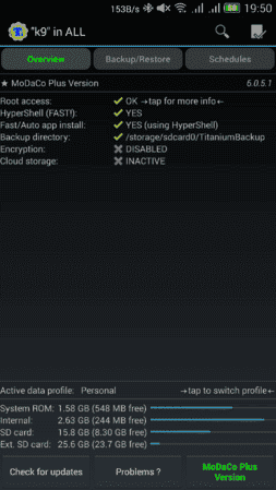

Un movil con memoria libre y un movil que no me deja instalar mas app porque no hay memoria ...
Si , que se instalan en la interna, si que los archivos temporales van allí pero .... ¿ que puedo hacer para ampliarla ?
Os adjunto la foto de lo que tengo y como lo tengo

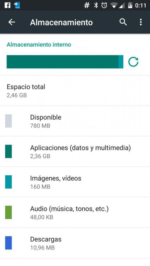

Hola!! Pues yo tengo el Z7 Mini y he probado de todo, reinstalar ROM original, recovery original, actualizaciones, probando con varias ROMs y mi espacio de almacenamiento no cambia de 2,46 GB y ya no se que hacer:
P.D: La solución de Link2SD no me vale, ya la tengo implementada (la de pago) y se me queda corto.
Hay solucion pero no es facil. Una es cambiar el tamaño de la particion buscando un programa que circula en los Foros, el problema es que algun MAX se quedo "torrezno" despues de utilizar ese procedimiento.
Otro sistema tambien complicado pero mas seguro, es pasar de KitKat a Lollipop con el programa Nubia Updater y poner una Rom adecuada, por ejemplo algun mod de Cyanogen, totalmente funcional y en perfecto Español.
